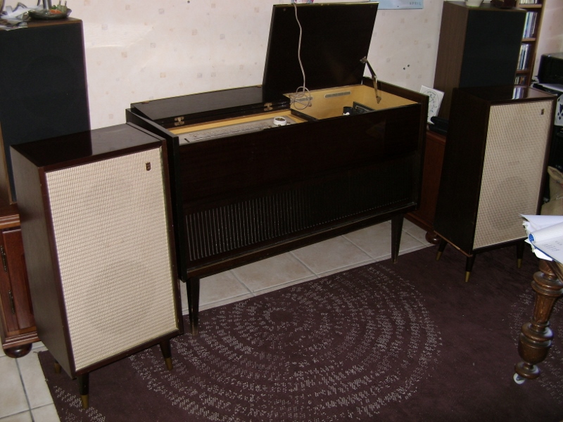

Début mai j'ai récupéré cet ensemble Grundig composé d'un meuble ampli/tuner, et d'une platine vinyle Grundig aussi (qui serait en fait une Philips AG 1025), accompagné d'une paire d'enceintes Grundig Raumklangbox 15.

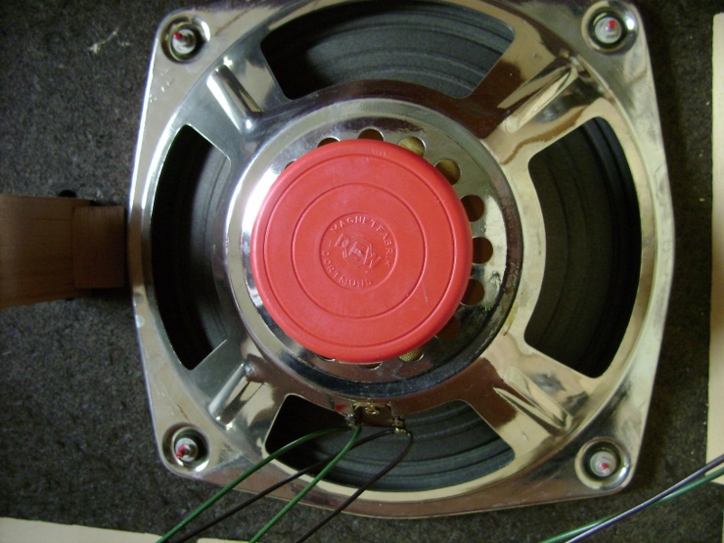

J'ai aussi démonté les enceintes, et là il ne s'agit certainement pas de la paire d'origine. Il semblent néanmoins très proches, alors on fera avec

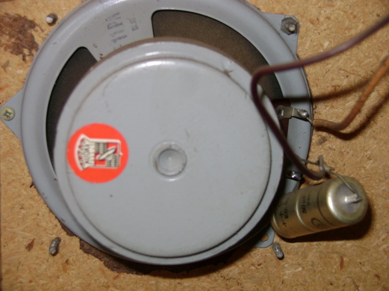

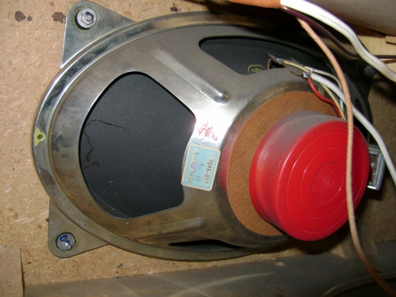

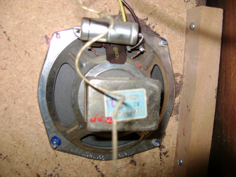

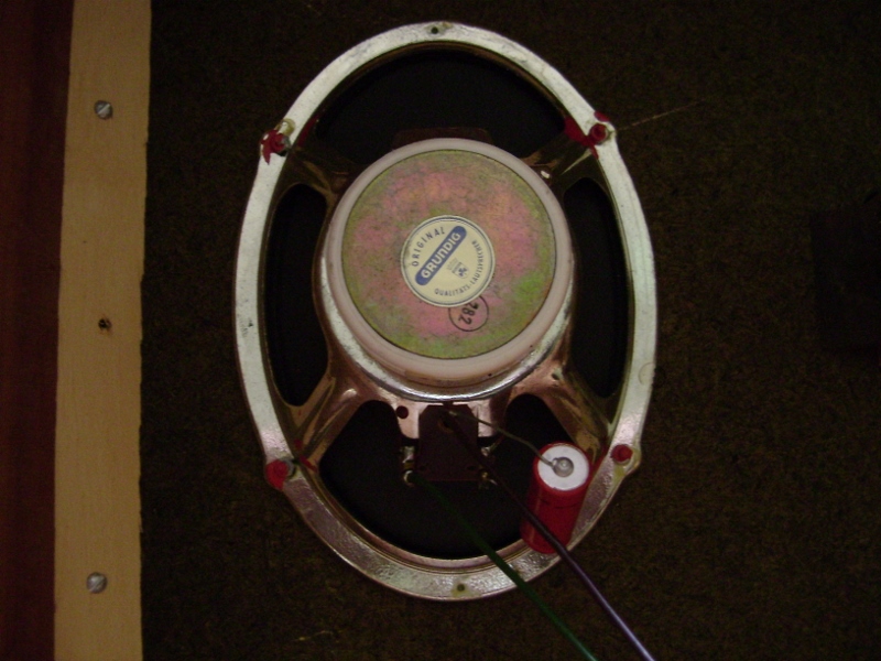

J'ai démonté le meuble pour regarder l'état des HP, et celui-ci est composé d'un elliptique Grundig 7045-017, et de deux HP dont un est un Grundig 7014-009 et l'autre est un Audax F11-PA 16.
J'ai donc recherché sur le net un Grundig de remplacement, mais je me suis rabattu sur une paire de Audax. La recherche des Grundig est toujours active.J'ai aussi démonté les enceintes, et là il ne s'agit certainement pas de la paire d'origine. Il semblent néanmoins très proches, alors on fera avec

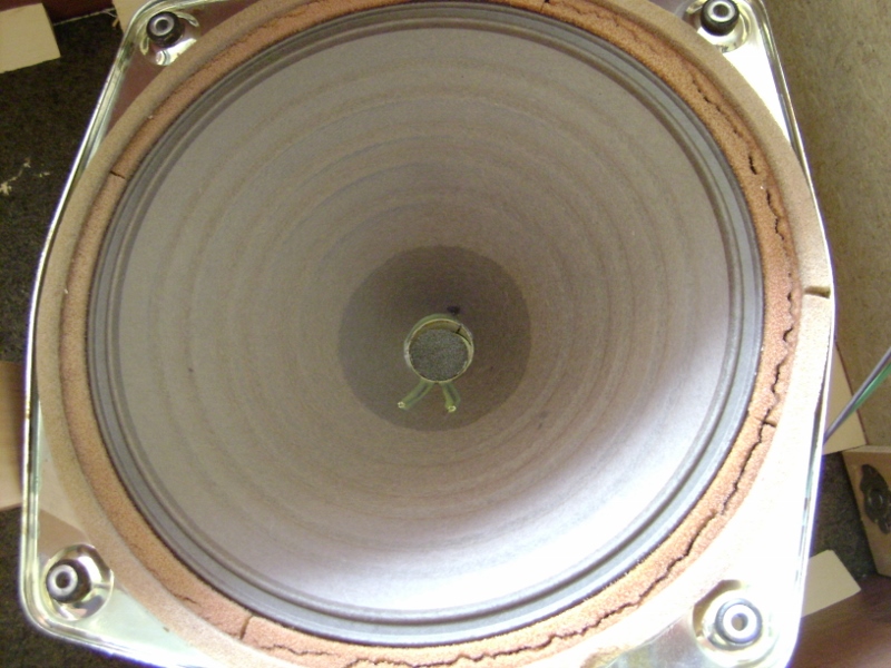

Pour l'état des suspensions, seuls les HP 24 CM des enceintes et l'elliptique du meuble sont HS

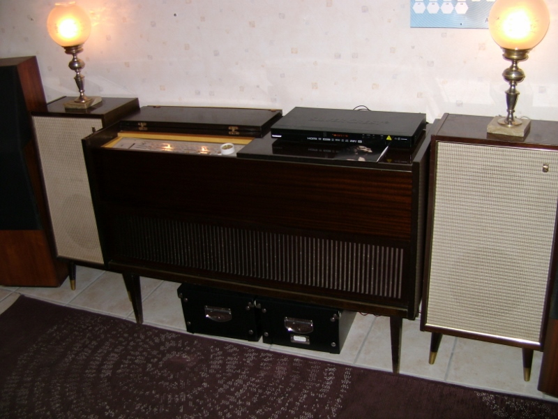

Je n'ai pas touché à la platine vinyle, car je prévois de la remplacer par un lecteur CD avec chargement par le dessus (Grundig serait l'idéal), pour l'intégrer au meuble. Le tuner quand à lui, attendra que je mette une antenne pour lui donner l'occasion de s'exprimer. Pour l'écoute, je lui ai branché une platine CD Technics SL-P277A ....., et un CD de Dire Straits, Communiqué. Que dire ??? Le son optimal est présent après 15 à 20 minutes de fonctionnement (la machine doit chauffer un peu). Mais pour moi un son juste comme il faut, avec des basses présentes mais pas excessives, des aigues à leur place, le genre de son qui ne fatigue pas, mais il faut prendre le temps de régler tout cela, mais la fonction que l'on pourrait qualifier de Loudness (Diskant dans le texte et sur le bouton), fait ressortir tout ce petit monde à bas régime, mais impose de nouveaux réglages pour ne pas que les basses recouvrent le reste.
En résumé ? Ben suis bien content, le son est bon, et en plus le look est superbe. Mais là ce n'est que mon avis
Par contre, les elliptiques des enceintes paraissent eux en pleine forme.

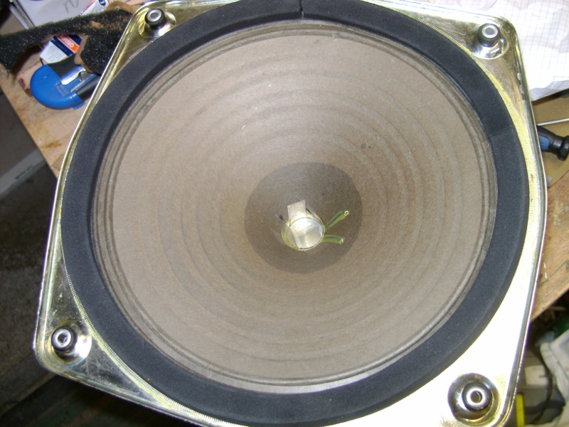

J'ai bien sûr changé les condensateurs de tous ces HP, et refait les suspensions

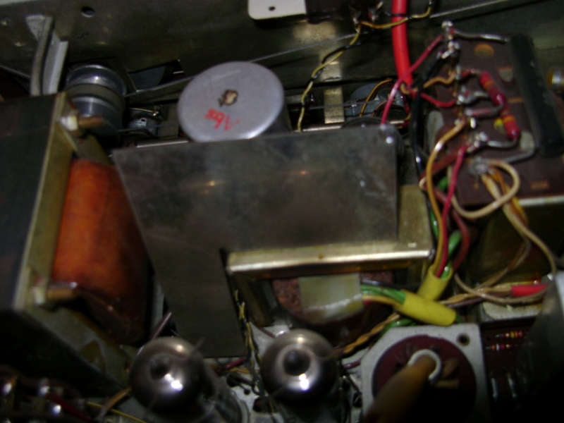

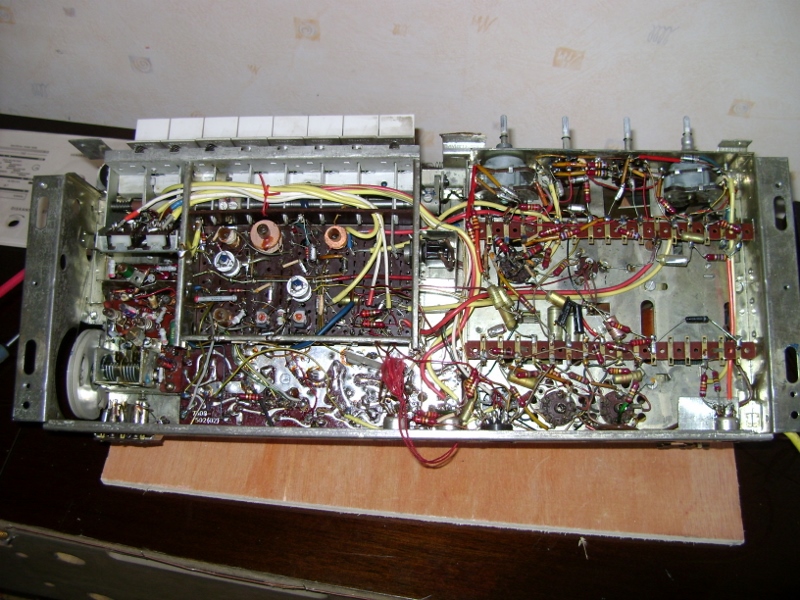

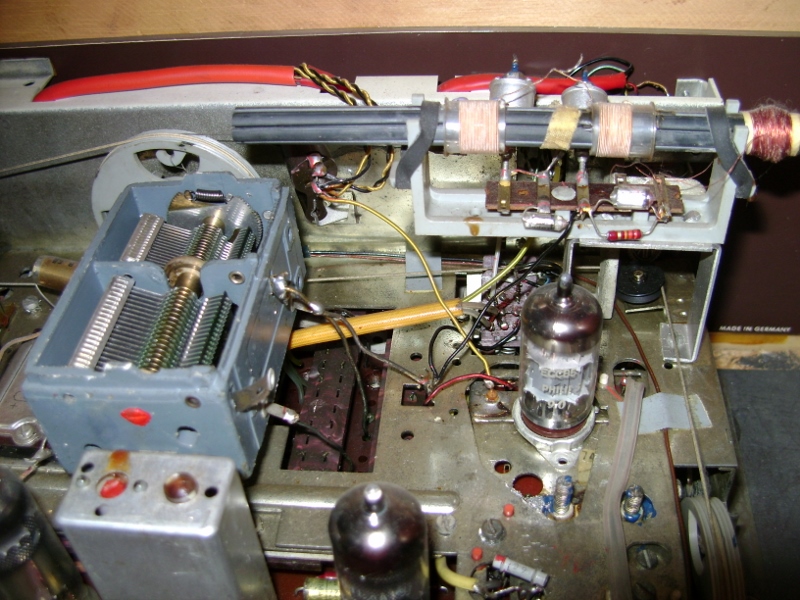

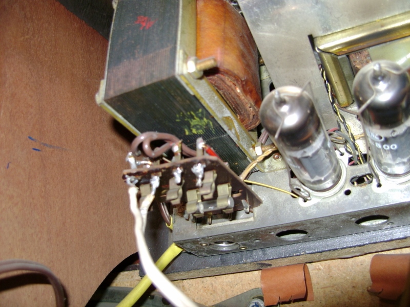

Voici quelques photos de l'intérieur

On dirait qu'il y a des condensateurs polystyrenes en liaison inter-étage et filtres ce qui est une bonne chose car ils ne posent pas de problème généralement. Les résistances rouges ne devraient pas poser de soucis également ; Par contre j'ai plus un doute sur les petits chimiques couleur or dessous ( certain ne doivent pas être des chimiques mais y ressemblent ) ..mais leur état est moins critique que celui des autres sauf cas sévères

dans un de premiers posts je me souviens d'avoir mentionné le redresseur sélénium comme source de problèmes
à surveiller
ou changer ?
le truc carré en alu marqué "Siemens"
les 2 condos qui sont au dessus OK ou à changer ?
à surveiller
ou changer ?
