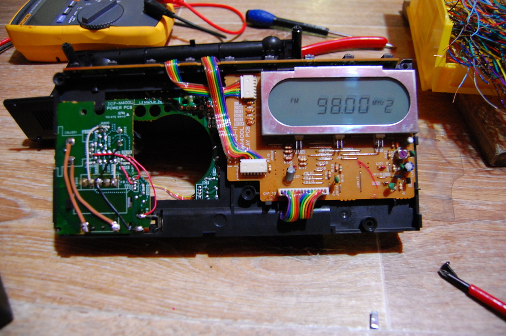

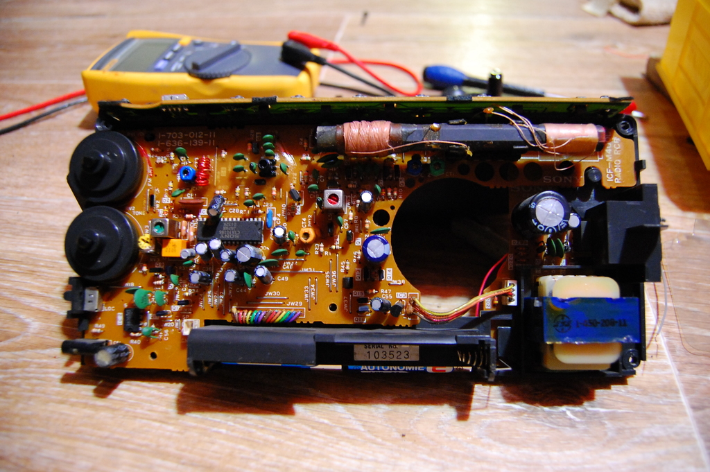

J'ai récupéré ce poste il y a plusieurs mois et je profite d'avoir eu à l'ouvrir pour vous le présenter.
Il s'agit d'un poste radio qui date du début des années 90 qui reçoit les ondes FM-GO-PO.

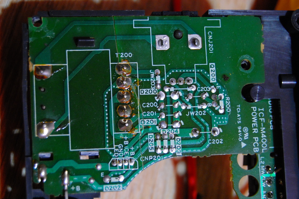

Après avoir chuté, monsieur ne voulait plus s'allumer et pour cause :
La carte d'alimentation est coupée en deux ! Après avoir sorti le fer à soudé et quelques petits fils voilà c'est réparé :

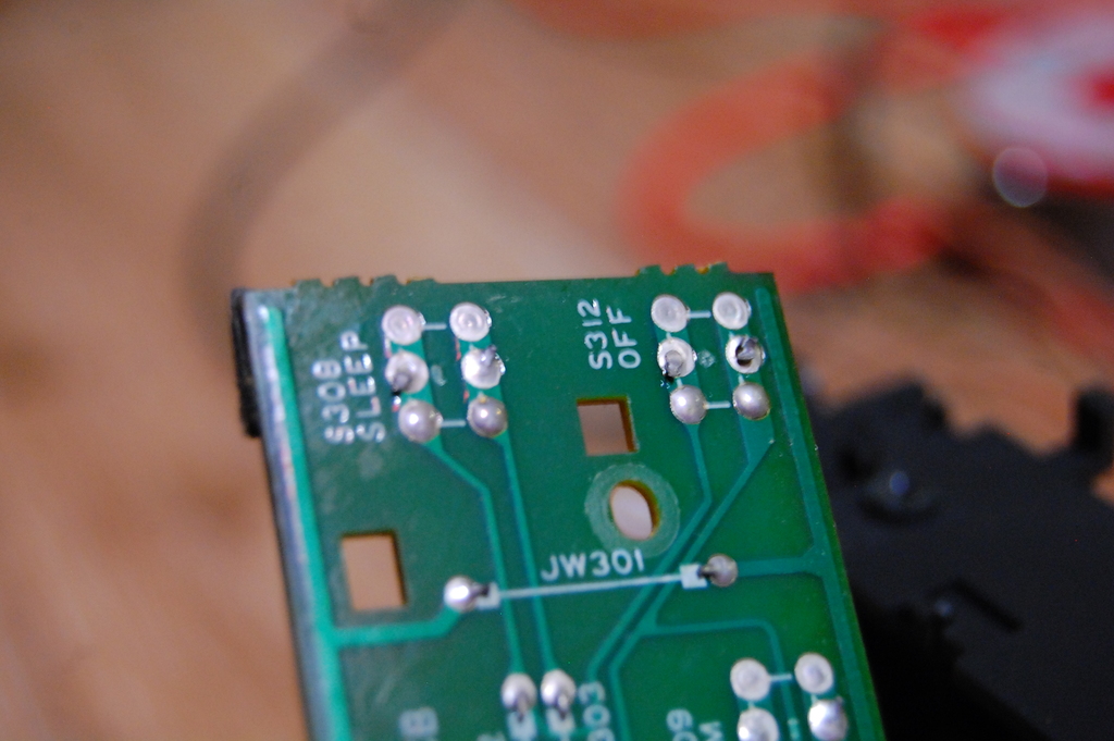

J'ai aussi compris pourquoi bouton "Off" ne fonctionnait pas :
DU coup j'ai refais toutes les soudures des micro-switchs. Et maintenant le photo-reportage :

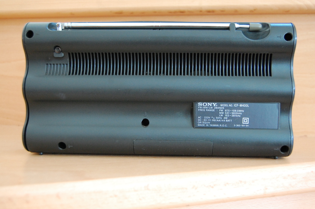

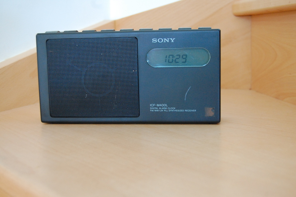

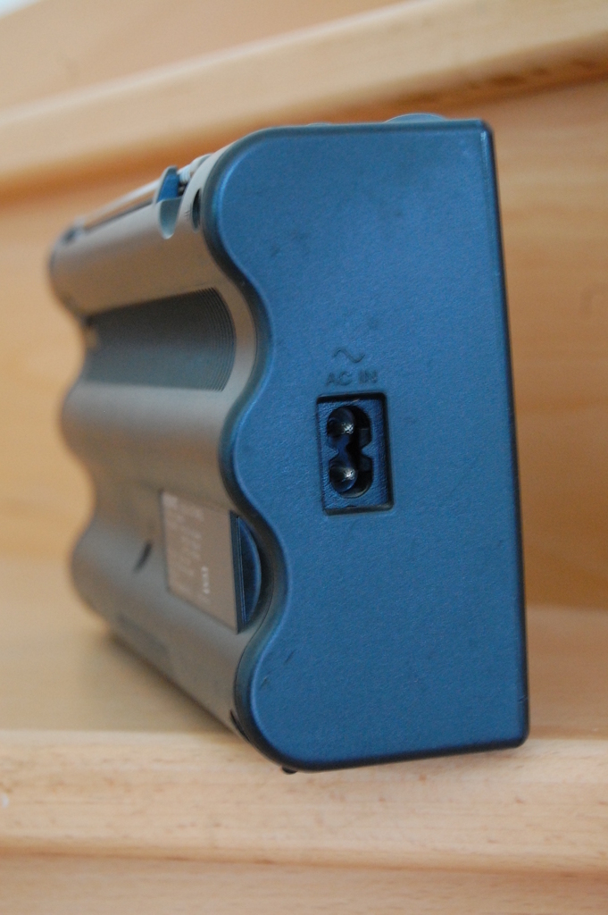

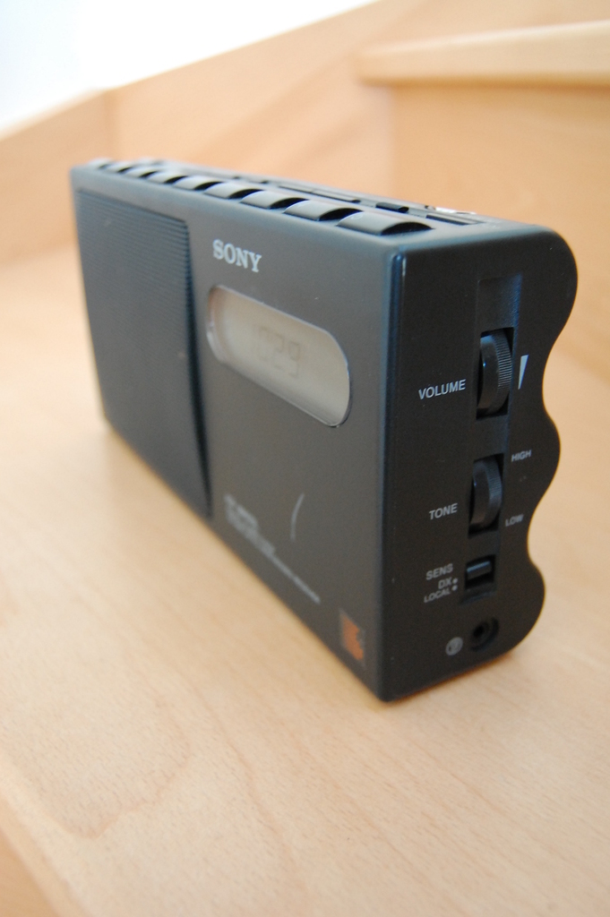

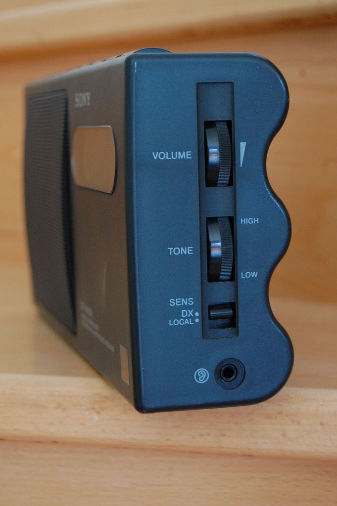

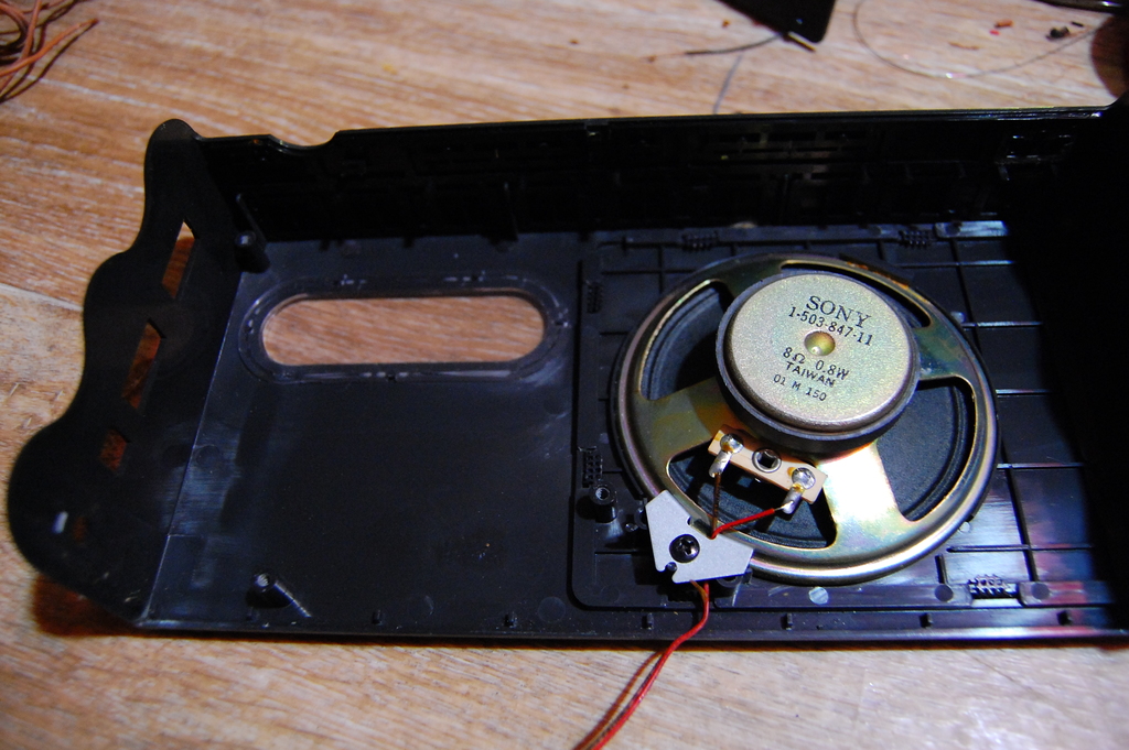

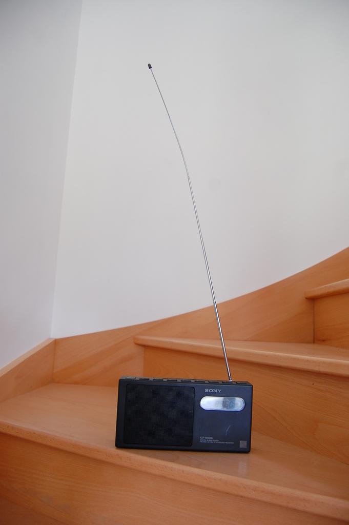

... La suite :
Je ne l'utilise qu'en FM, et la réception est plutôt correcte. À l'écoute, les voix passent très bien, pour de la musique, vu le haut-parleur intégré il ne faut pas trop lui en demander non plus ! Comme je l'utilise essentiellement pour écouter les infos le matin il me convient très bien !
