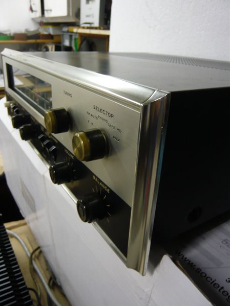

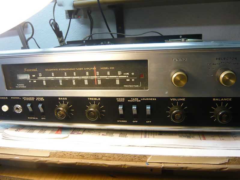

:hello: Un bond dans le passé,certainement l'un des premiers récepteurs transistorisés de Sansui,produit de 1967 à 68.
Le Sansui 400,un vrai vintage pur et dur...........Coffret tout métal,tous chromes dehors,quelques détails malheureusement absents :certains cabochons laiton..........
Notez la finesse des sérigraphies : gravées dans l'épaisseur de la façade.
Je vous le livre "dans son jus",de quoi occuper les longues soirées d'hiver.

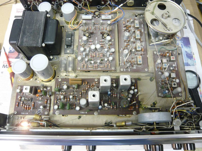

Le capot retiré découvre une architecture claire,logique,simple au 1er abord.

La carte ampli avec ses nombreux réglages,à revoir après recapage complet.
Je précise que c'est un "cap-coupled",2x1000µf en sortie.

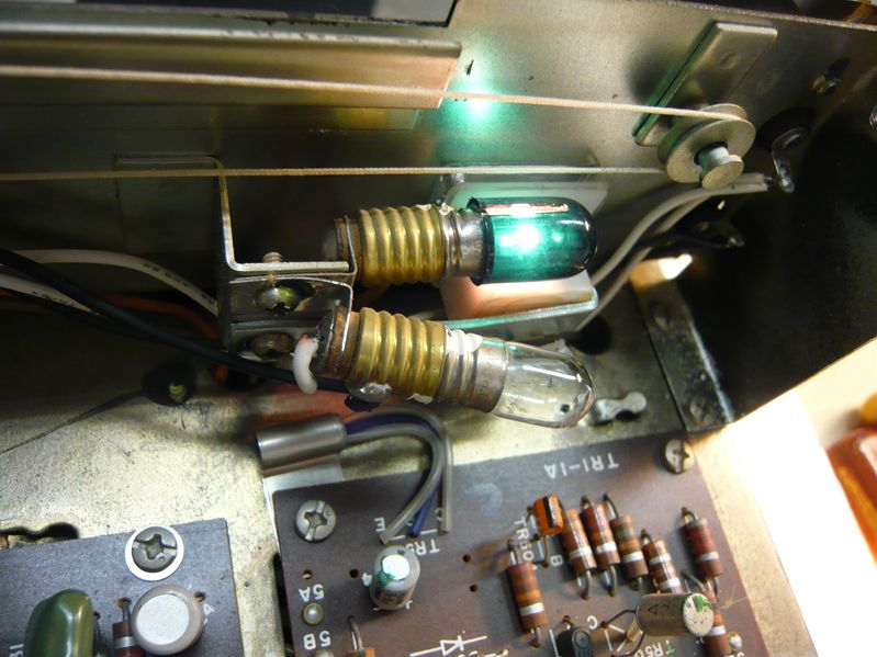

Les témoins lumineux : L'éclairage du Vu-mètre tuner en jaune paille (si ampoule 8v en état....),vire au vert lors d'une émission stéréo avec une 2e ampoule.Enfin une dernière ampoule 24v s'allume en cas d'activation de la protection.

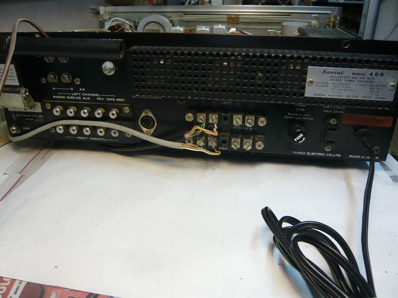

L'arrière de l'appareil,classique,un réglage "local/distant"pour le tuner,un potentio. MPX (décodage stéréo),la plaque signalétique avec le n° de série:il serait de 1968....

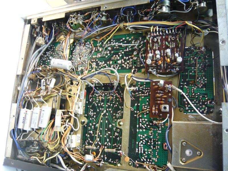

Autant la partie supérieure paraissait "dépouillée",le dessous est plus copieux.....de quoi s'occuper.

En dessous on retrouve la carte phono et les capas de régulation mais c'est bien conçu,accessible.
