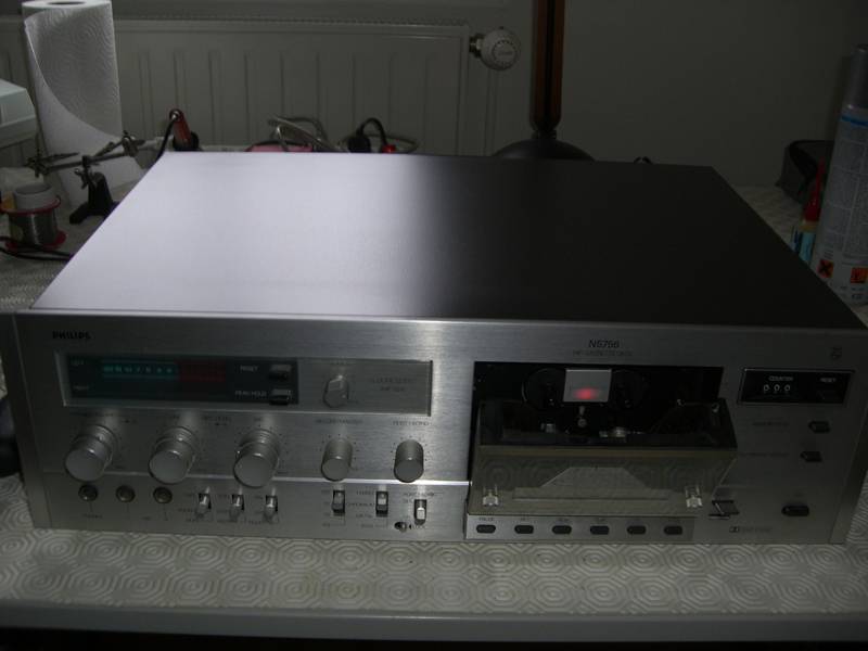

J'avais récupéré cette bizarrerie il y a quelques temps. J'adore réparer les mécanismes des appareils à cassettes et autres reel to reel - mais cette machine a représenté pour moi le plus gros défi. Deux engrenages -faits d'une matière plus proche du caoutchouc que d'autre chose- étaient littéralement parties en miettes et il fallait les remplacer. Mission impossible mais je suis tombé sur un suisse très sympathique, fan de cette machine, qui avait refait les pièces en série. Il m'en a envoyé deux contre quelques euros et après quelques sueurs froides (c'est plein de petits washers et autres ressorts qui sautent dans tous les sens - la crise!), tout a pu être remonté. J'ai jamais vu ça, même sur du nakamichi. Il a fallu éclater tout le mécanisme et le seul SM dispo est 100% en flamand ou hollandais.
En tous les cas, c'est de la superbe construction (pas pensé à prendre des photos pendant l'intervention) - complètement différent de l'esprit des machines japonaises. C'est très compliqué comme montage et pas toujours facile à cerner même avec un schéma sous les yeux.
Je n'ai pas la télécommande d'origine, mais une fabriquée à partir d'une vieille calculatrice (!!!) et avec au moins 10m de câble.
Voici l'ovni en photos :

- Les fameux mécanismes incriminés.
- ph5.JPG (50.07 Kio) Vu 4467 fois
- ph4.JPG (67.21 Kio) Vu 4467 fois
- ph3.JPG (56.58 Kio) Vu 4467 fois
- ph2.JPG (59.93 Kio) Vu 4467 fois
- ph1.JPG (44.88 Kio) Vu 4467 fois
