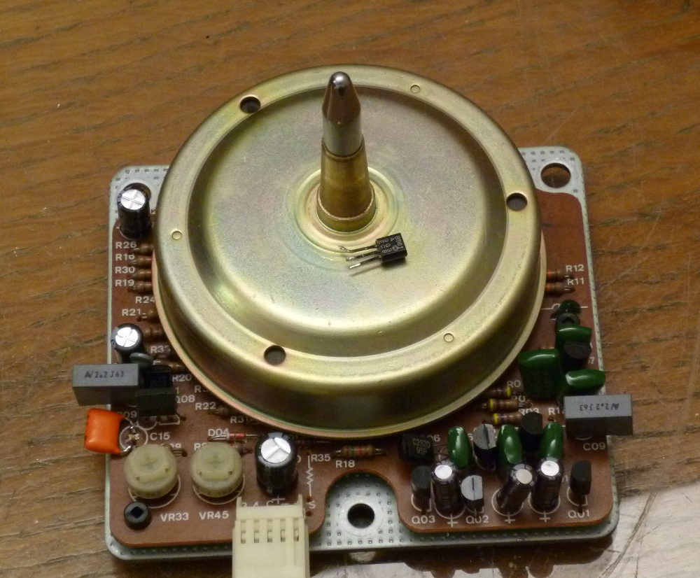

pour avoir un fonctionnement durable j'avais décidé de changer tous les chimiques présents sur le moteur
au redémarrage , çà démarre pas sans aider le plateau puis suite à une aide , çà s'emballe : plus de 45 tours minute à la position 33 et plus de 78 à la position 45
redémontage et horreur plusieurs pattes de condos touchent la tôle se trouvant sous la carte du moteur
je coupe ce qui dépasse
re essai , pareil
je teste le transistors au teste-diode
semblent tous OK
mis de côté
ressorti la semaine dernière
pour tenter de comprendre ce qu'il s'y passe
j'avais laissé passer un transistor mort entre collecteur et émetteur
trouvé car un des 3 enroulements du moteur était toujours alimenté
quand j'étais passé au teste-diodes , je n'ai fait que vérifier base-émetteur et base-collecteur
pas vu ce court-jus
changé ce transistor mort , c'est reparti

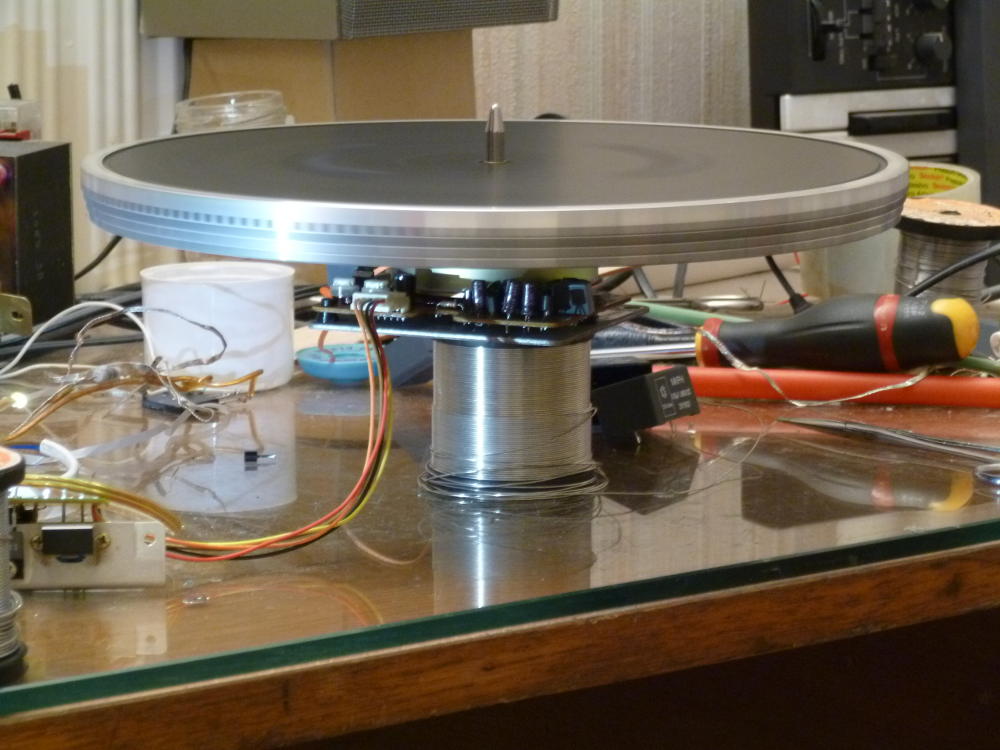

le moteur
aux essais , sur un rouleau d'étain, alimenté par une alim de labo

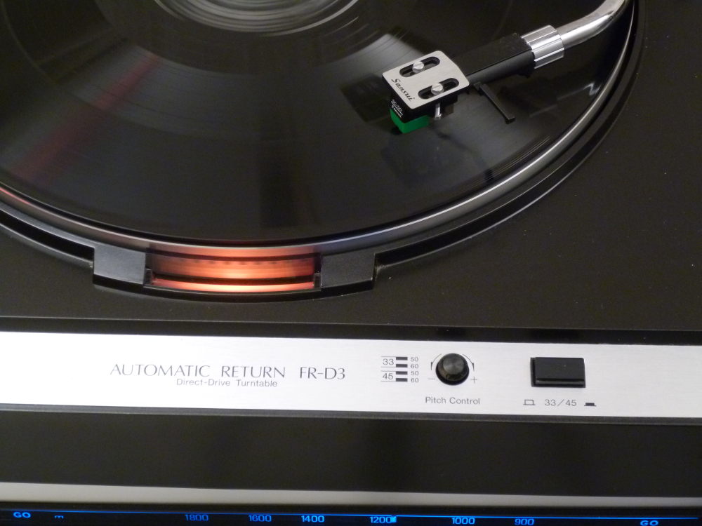

la caisse est en plastique plutôt léger amorti par 3 plaques bitumées
plateau correct, assez lourd , bien rigide semblable au plateau de la technics SL-D2 mais bien plus léger qu'un plateau de Rotofuid ou celui de la Dual 721
le bras est de construction sérieuse
elle est équipée d'un retour automatique en fin de disque
la construction m'a fait penser un peu à la Akai AP-D33
même période ?
en fonctionnement , c'est bien , je ne saurais en dire beaucoup plus , elle a temporairement pris la place de la 721
esthétiquement , je la préfère
l'occasion de faire une nouvelle plinthe pour la 721 ?
