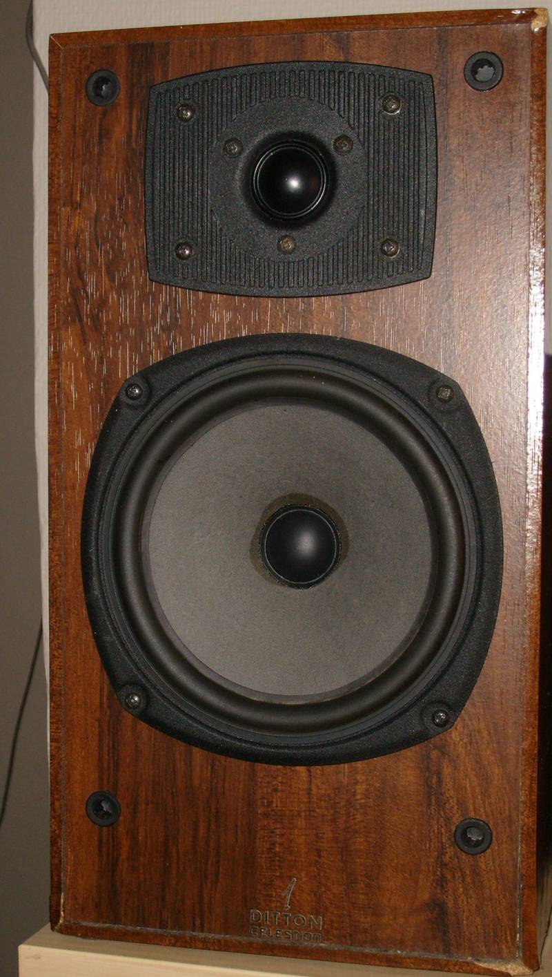

Je prodite du week end pour mettre les photos.
Bon état, juste la toile refaite, et un coup de vernis bombe après nettoyage.
La boite a des coups sur les coins, hélas...
Il y avait de petits grésillement, enfin, un son pas très net, et après ouverture , un condensateur et une bobine étaient décollés et pendouillaient au bout de leurs fils... La bobine avait quelques tours partis. Après collage et rebobinnage, tout est parfait.
Effectivement, très bon son clair et précis.

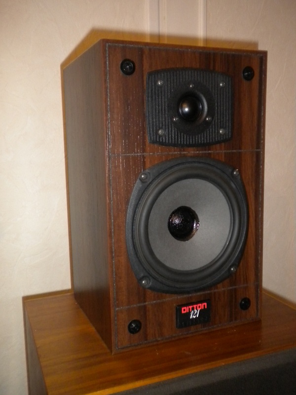

Elles ressemblent comme deux gouttes d'eau aux DITTON 121 (à moins que ce ne soit l'inverse....), de mémoire les tweeters étaient à 6 ohms et les boomers autour de 8.
