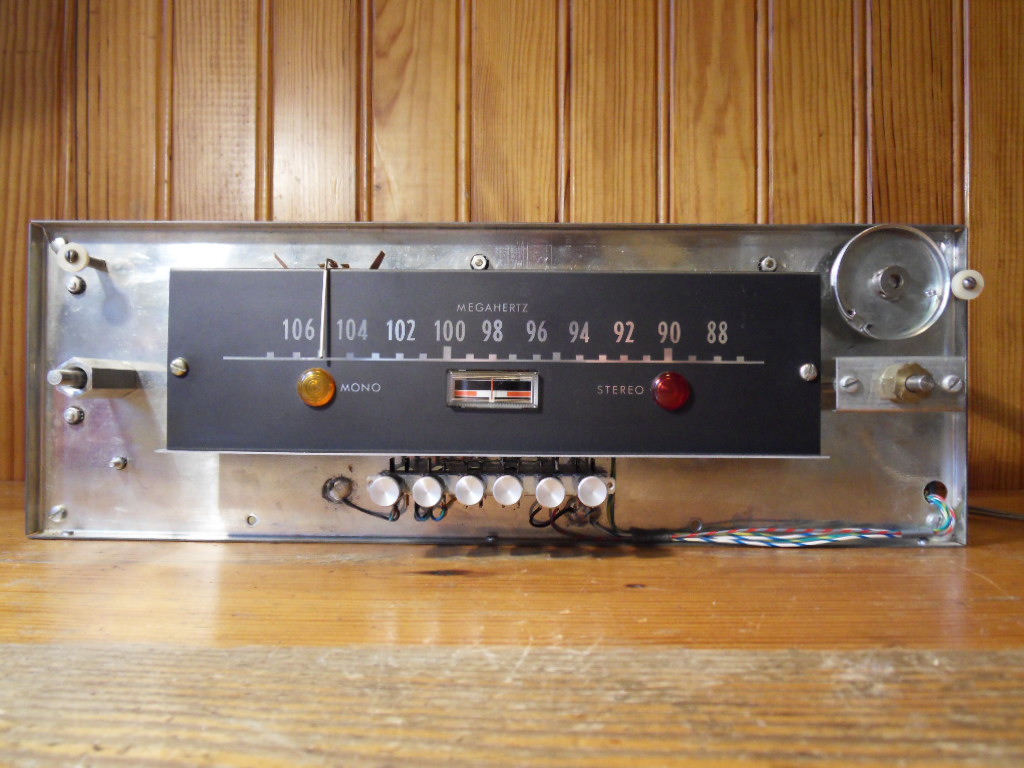

Son histoire fait qui lui manque sa façade !
Son histoire fait que le descriptif de la vente pouvait poser question et
c' est pour cela qu' il n' a probablement pas attiré les foules.
Finalement le risque était faible, vu le prix, alors j' ai fini comme acheteur...
un tuner Français, et un Audiotec, qu' est ce que ça vaut ? Je poursuis mon tour d' horizon.
C' est du transistor, ça me change un peu !
Je savais que ce n' était pas du pur "Vaissaire" des éléments Görler sont présents mais choisis tout
de même par le patron, la tête et les étages intermédiaires. Par contre l' alimentation et très
probablement le décodeur sont bien Audiotec. Le T 832, le prédécesseur était cent pour cent
Audiotec

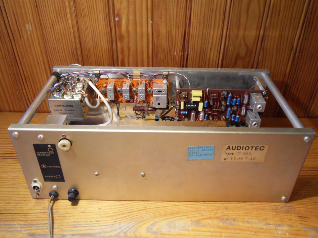

Arrivé très bien emballé, finalement très propre, un beau coffret nickel, manque bien la façade !
Le problème du non entrainement de la sélection des fréquences est vite établi; la
poulie tourne dans l' axe, celui ci est grippé ! curieux ! du trois en un et cela se dégrippe.
On passe au Variac, même si le vendeur l' avait branché et constaté qu' il "s' allumait".
Vérification, tout a l' air suffisamment bon, et un fil pour antenne provoque des variations dans les ampoules mono stéréo en tournant ce qui sert de bouton.
Et une fois relié à un ampli, plus que du contentement, il fonctionne et d' emblée plutôt bien !
La joie ! car très rapidement je me rends compte que c' est du grand tuner, il y a une clarté
qui donne des sons pleins, très définis, je dirais une grande linéarité, supérieure aux Esart.
Tout est un petit peu plus précis, les graves plus riches en fondamentales et en harmoniques
un peu mieux tenues, des voix encore plus " naturelles"... Il y a quelque chose de calme.
La stéréo est très belle aussi.
C' est mon meilleur tuner ! Il y a une sorte de classe, je ne trouve pas d' autre mot.
Et pourtant il est tout d' origine, un réalignement apporterait t il quelque chose ?
Pour des Esart le gain était au rendez vous.
Les chimiques seront changés.

Remarquez le petit transistor sur la tête, comme sur le modèle 18 de Marantz

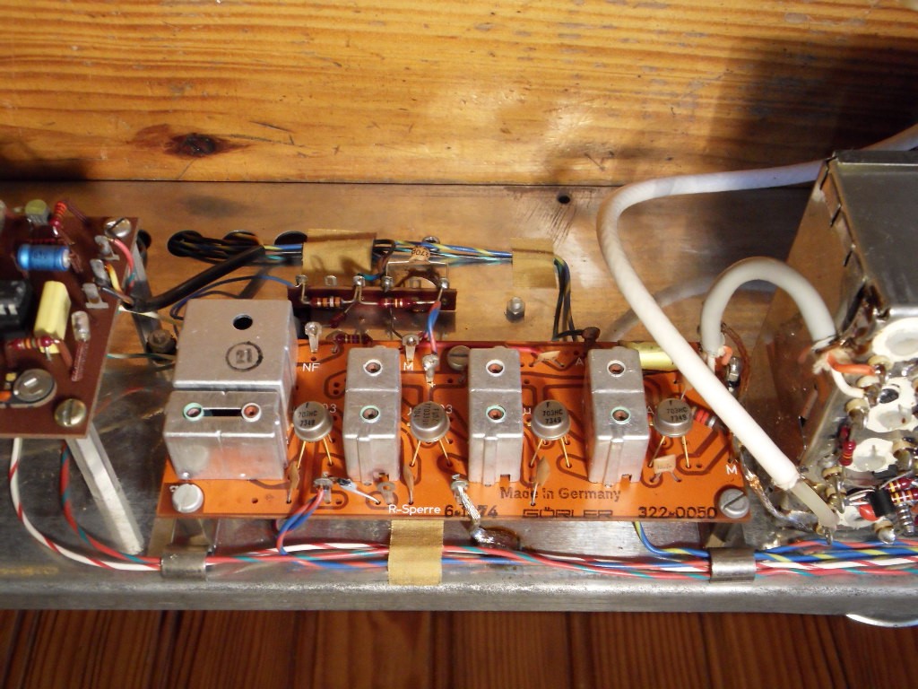

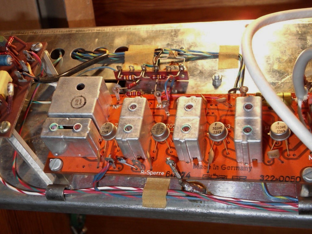

L' intérieur de la tête Görler
Photos prise sur le net. Il s' agit d' un modèle très légèrement différent,
mais choisies car plus nettes. Cette tête équipait des Esart contemporains;
la 312 2433.
Les étages intermédiaires, Göler.

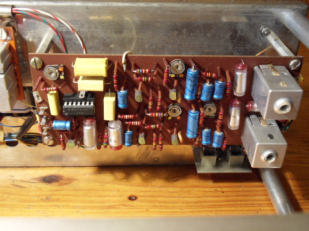

Le décodeur, un montage bien Audiotec,
avec en dessous les mini jacks de sortie bien Audiotec aussi !

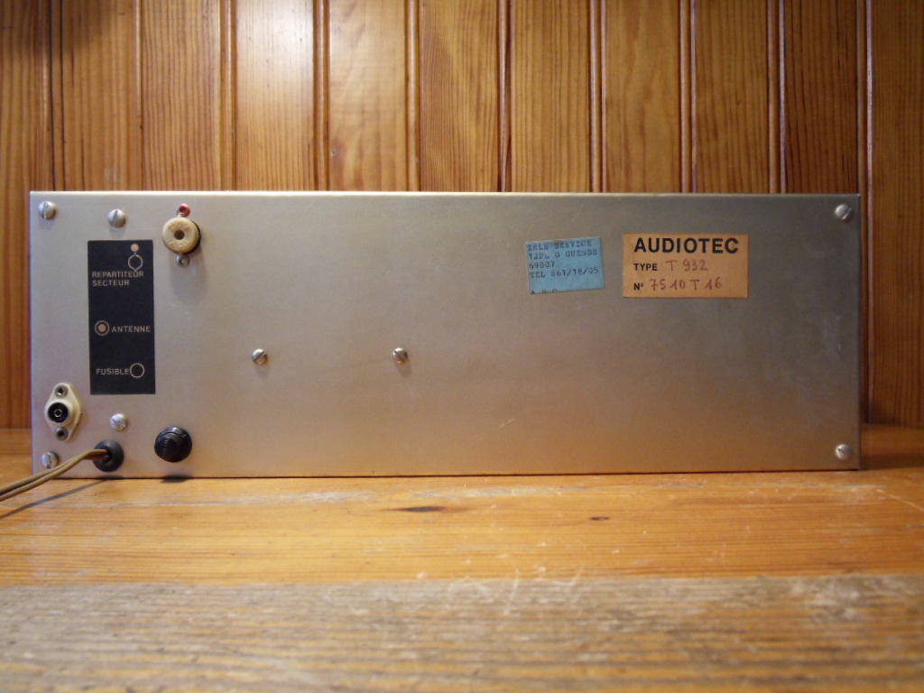

Un truc me chiffonne , l'est où la sortie audio ???

Salut Crash !

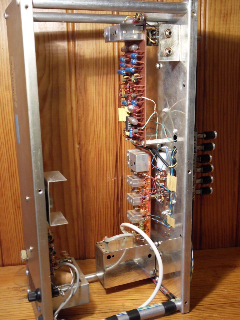

Par dessous : C'est de l'Audiotec , c'est toujours un peu bizarre ....
Le montage du chassis à entretoises et le choix des composants montés hauts sur pattes sont bien caracteristiques de leur production .

Ce tuner avait été présenté rapidement effectivement, mais un post dédié m' a semblé pertinent.
Le positionnement des sortie est pour le moins peu pratique, dessous, en mini jack et peu de hauteur !
En mini jack, cela évite le choc possible au branchement des RCA, il faut bien reconnaître
que ces prises ainsi cablées sont aberrantes mais elles dominent !
C' était aussi, il se dit ou il a dit ? une prise de position actée de Mr Vaissaire, manière
de s' opposer au développement des câbles chers, purs produits du marketing.
Une attention plus poussée aux condensateurs chimiques traduit pour certains des dérives importantes,
50% en capacité, un peu moins cata en ESR.
Après leur changement un réalignement sera le bien venu, il le vaut bien.

Le tuner sans sa façade et sans la ficelle du réglage.
