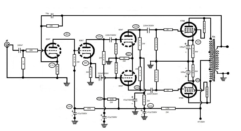

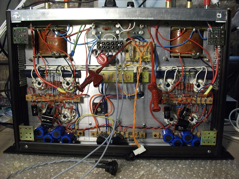

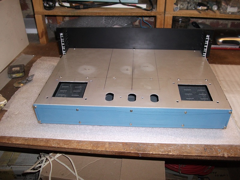

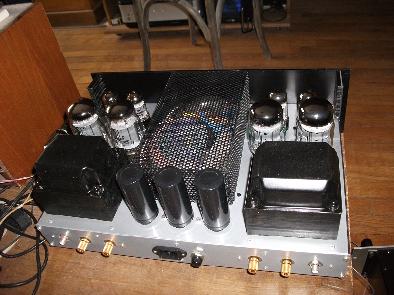

voici la réalisation d'un bloc ampli à base de KT88 monté en pseudo triode avec transfo de sortie Chrétien. Le tout entièrement réalisé en cablage en l'air,le coffret est aussi Diy.
Quelques photos pour agrémenter le tout.

Très beau boulot....la grille c'est pour faire cage de Faraday (en plus de la protection des transfos d'alim et de l'évacuation de la chaleur) ?

la grille oui elle sert de protection pour les transfos et aussi de blindage,mème si les toriques rayonnent peu.
Du point de vue technique le schéma a été optimisé principalement autour des 6SN7 pour qu'elles travaillent avec un courant de 4ma ,zone ou elles sont très linéaire.
l'ampli a été mesuré à 2x28W efficaces avant écrétage.Que dire de la qualité sonore: les transfos de qualité et le montage en triode contribuent pour beaucoup au résultat, des basses bien présentes et un clareté du son,tout les instruments ressortent bien, tout cela associé à un préampli Audioresearch SP8 et des Celestion Ditton 44.Et puis pour l'hiver un très bon chauffage d'appoint,pas loin de 40W dissipé par chaque KT88 ,il ne fait pas froid au dessus de l'ampli.
