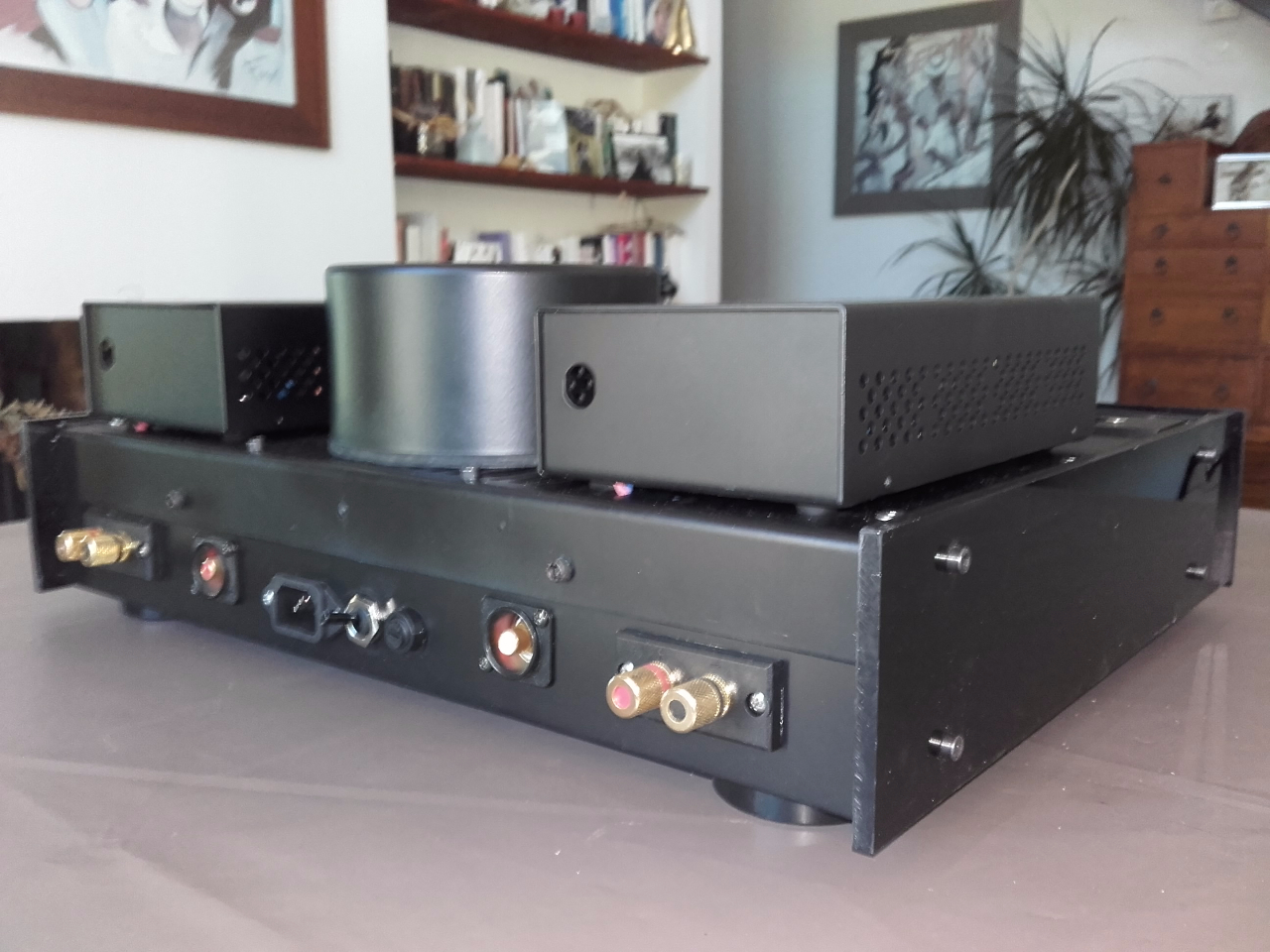

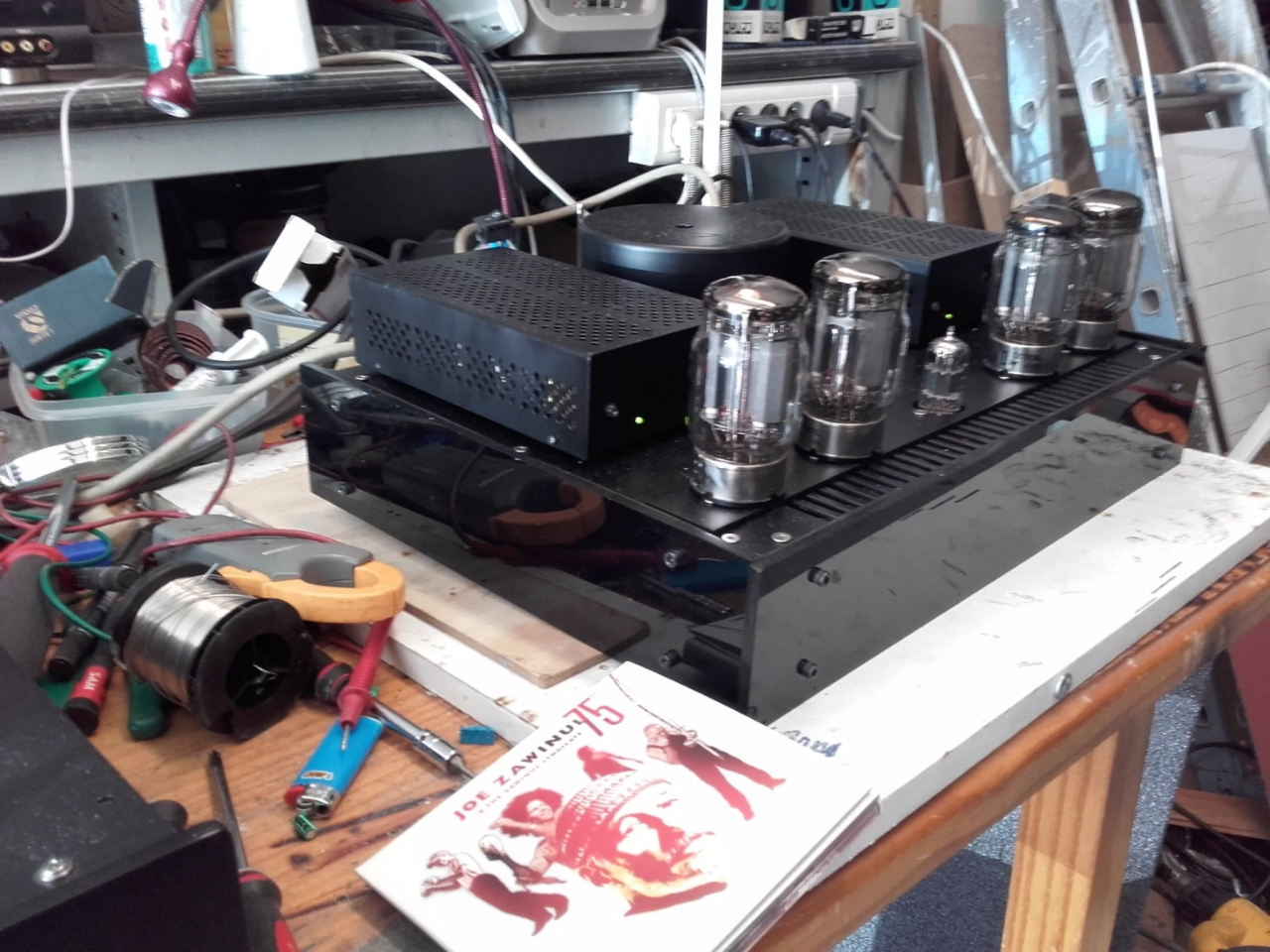

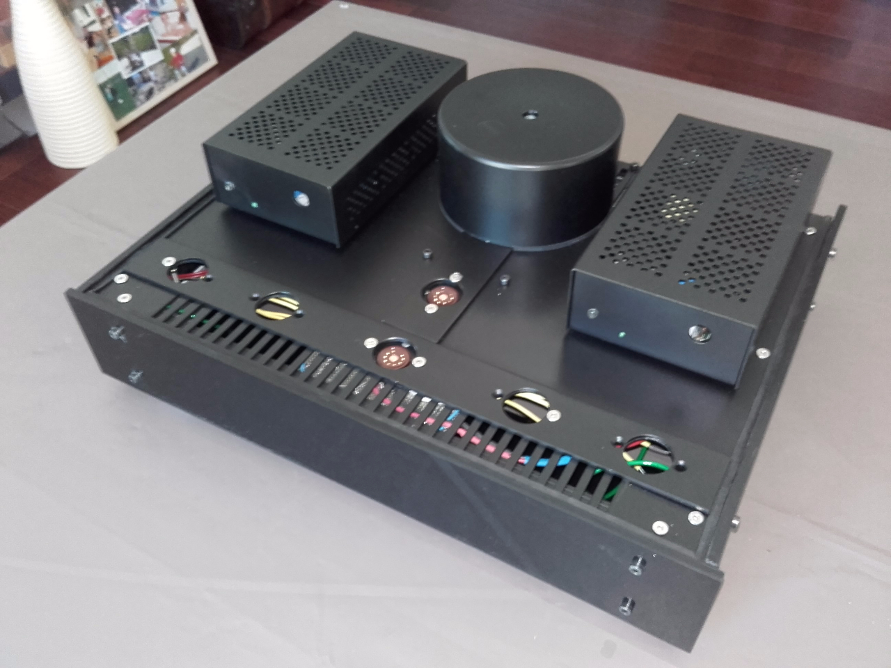

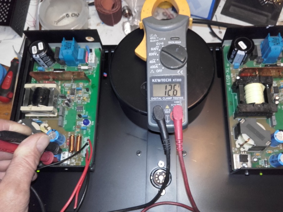

Une petite présentation succincte de cet ampli à base de 6336A en cours de finition. C’est un montage OTL qui devrait sortir entre 2x20w et 2x25w sous 8 ohms.
Le coffret a été réalisé avec des tôles et profilés alu de récupération. Un pote chaudronnier plastique a débité dans du plexi opaque noir brillant la face avant ainsi que les jouées.
L’alimentation, pour la HT, un transfo d’isolement 2x115v 400va Arabel, pour le chauffage filaments, 2 alimentations (de récup .) à découpage de 10a Mascot.

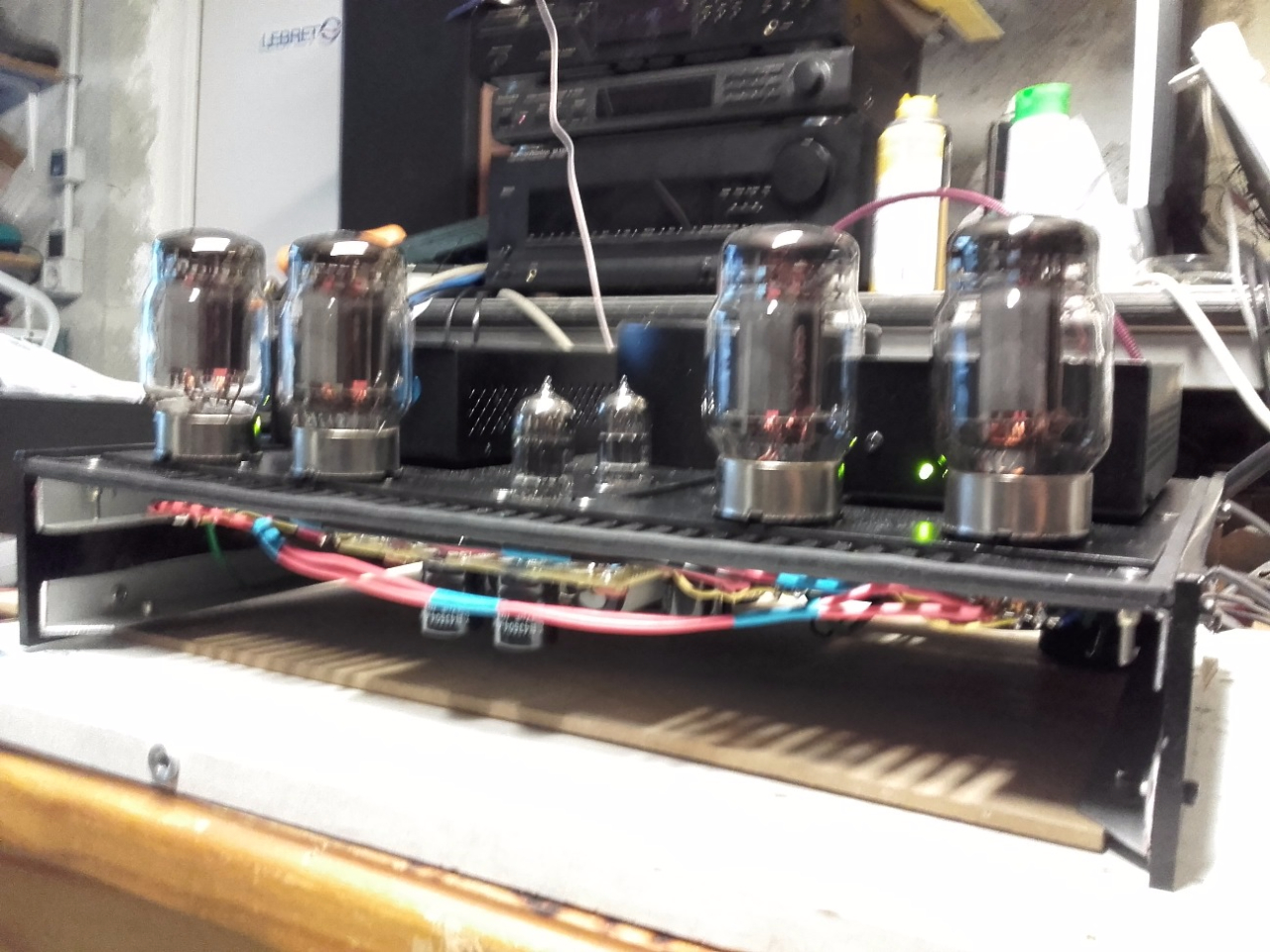

Le câblage est en l’air sur plaques d’essais epoxy.
Si tout va bien, réception des tubes cette semaine et on va pouvoir faire les premiers tests. :stress:

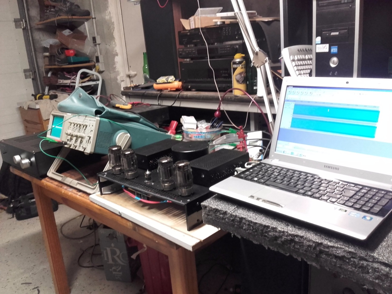

Bon.. et bien tout à l’air de fonctionner, les premiers réglages sont effectués à l’oscilloscope, Audacity, Dac MF V90 et préampli tubes 6922
Manque plus qu’un bon générateur de fonctions pour valider tout ça….
Hâte qu’il rejoigne mon système principal celui-là…. ;supersmil:

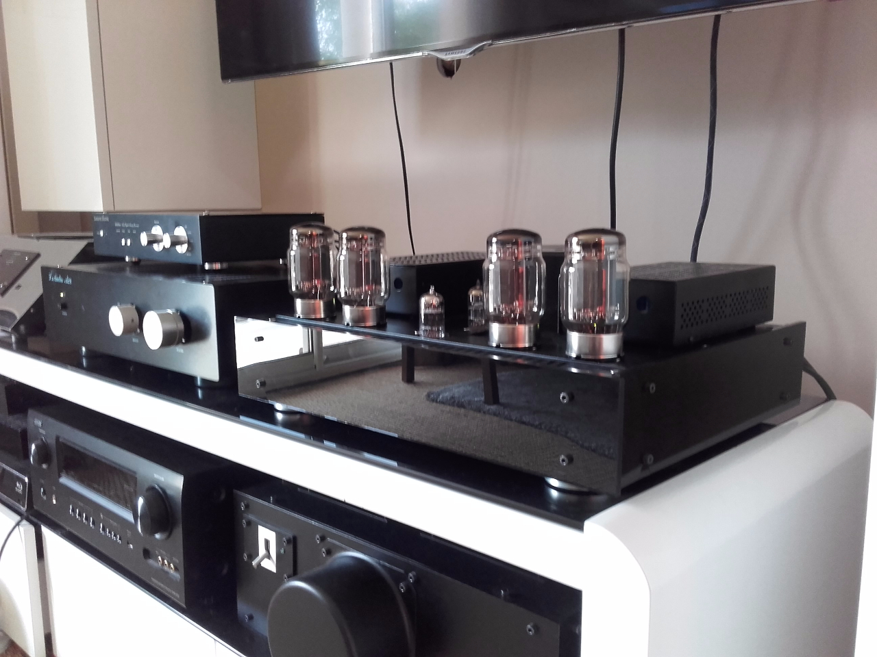

Et bien voila, l’ampli est terminé..
Je ne suis pas l’auteur du schéma est n’ai pas l’autorisation de le diffuser…
Ce projet DIY avait pour but d’utiliser le moins de composants possible sur le trajet du signal, le but est atteint, nous nous retrouvons avec un ampli qui développe 2 x 22,5 Weff / 8 ohms , sans contre-réaction, une bande passante énorme et un grave qui ne demande qu’à descendre à la cave, fermement tenu et sans effet Boomy.
A l’écoute, c’est tout bonnement magique, on obtient une très belle dynamique, un son très ouvert et bourré de détails…
Il tourne depuis une semaine dans le salon et a subi depuis quelques petites modifications, du style, essais de différents condos de liaison, d’ailleurs ce sont les petits Mundorf MCap Evo Oil qui ont été retenus par leur clarté.
Je pense que l’équilibre est trouvé, nous avons le CD MAS PHOS branché en coaxial sur le DAC Eastern Electric Minimax, un préampli DIY tubes 6922, l’ampli 6336A et les enceintes DIY FH…
Voili voilou
