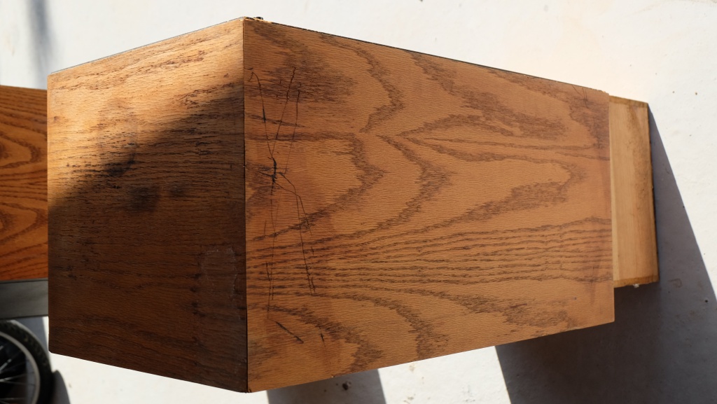

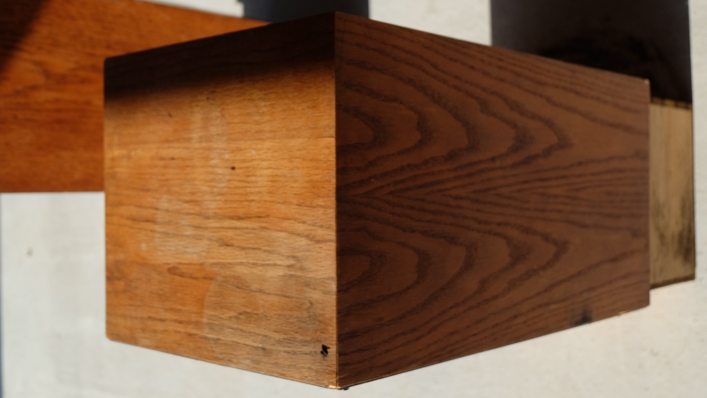

1-Etat des lieux :
Ca fait peur hein !
Heureusement, le placage en général, ça va ... :whistle:
Avec la série des " pets" dans les angles bien chiants a rattraper :autralia:
Etc....
Bon les façades, comment dire ... :cheer:
La bonne nouvelle, c'est que tous les HP sont fonctionnels : essai à volume modéré avec le SMSL ( vu les suspensions) et individuellement par HP avec un CD avec bande son de 30hz .
Besoin d'un petit rafraîchissement !
Membranes des médiums à " recolorer" , caches noyaux des tweeters à changer et surement aussi ceux des médiums !
Au niveau des grilles, no comment ! Je les ai, mais en morceaux ! Mais, logos présents, et gabarit de la grille aussi, faut positiver hein :genial:

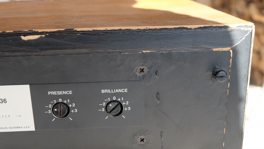

2- Démontage
Hp enlevé, filtre démonté, il faut virer les plaques signalétique en alu sans les abimer .
Couteau à peindre plat et long, séche cheveux, on cherche la petite brèche, et on y va tranquillou . Résultat, impecc, ça vient tout seul !
Même méthode pour virer les affreux autocollant sur la 2ème .
La bonne nouvelle, n° de série qui se suivent : 113312-A & 115313-A, c'est pas une paire reconstituée !
Bon maintenant, un paquet d'huile de coude ;supersmil:

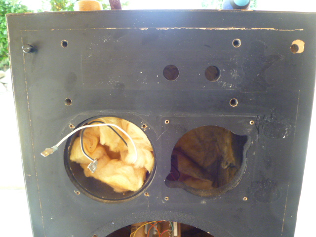

Pour l'instant,rebouchage des " pets" et angles abimés avec pâte à bois bi-composant et je ponce, je ponce, je ponce ...
Je ne sort pas la machine, tout en manuel .
Déjà fais une paire à la machine, la connerie arrive trop vite !
Reçu les suspattes aujourd'hui :bounce:
J'ai regardé dans la semaine pour les filtres . Je pensais dans un 1er temps les écouter " dans leur jus", mais maintenant que tout est démonté !
Rapide devis , 45€ en Solenn pour les 2 enceintes ( 3uf, 6uf et 2x8.2uf / enceinte) .
Niveau caisse, il y en a une qui va demander beaucoup plus de taf .
Pas très facile à voir sur la photo, mais sur une demi largeur, et environ 10 cm sur la hauteur '(en partant du haut), la partie " intérieur" n'est plus alignée avec le cadre de l'enceinte ( léger décalage de 1-2mm) .
Dit autrement, quand on passe le doit du bord du placage vers l'intérieur de l'enceintes, ça doit être lisse . A cet endroit, j'ai une butée de 1-2 mm . Forcement, c'est sur le haut de l'enceinte, donc il va falloir corriger !
Je pensais essayer d'insérer une lame fine , découper , resserrer en collant pour essayer de ramener ça nickel .
