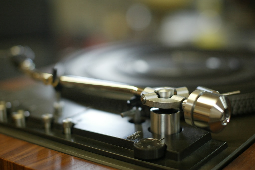

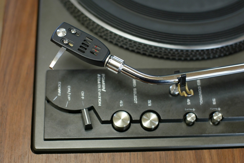

bras
bras

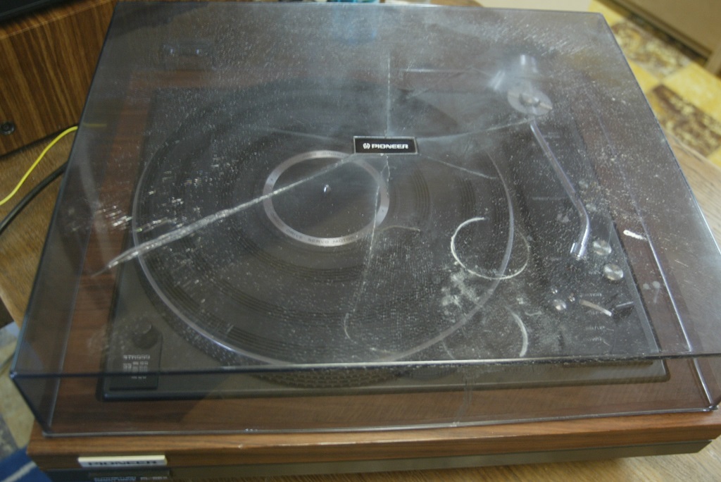

Le capot a bien mangé, de la peinture, du poids durant des années, mais surtout de l’acétone. il est entier mais présente mal. Bien que reponcé les défauts sont dans la masse et il n'y a plus rien à y changer.
Le capot a bien souffert

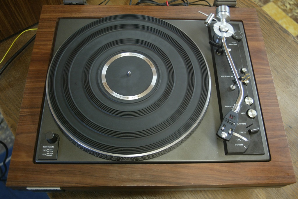

Vue general
Vue general
La régulation était totalement perdu, avec des accélérations brutal sans prévenir, le retour auto dans les choux. Nettoyage et re-nettoyage, graissage et autre, font d'elle une très bonne machine.
Le seul défaut pour ma part est que la platine est suspendu et donc très sensible au touché, mais pas au vibration.

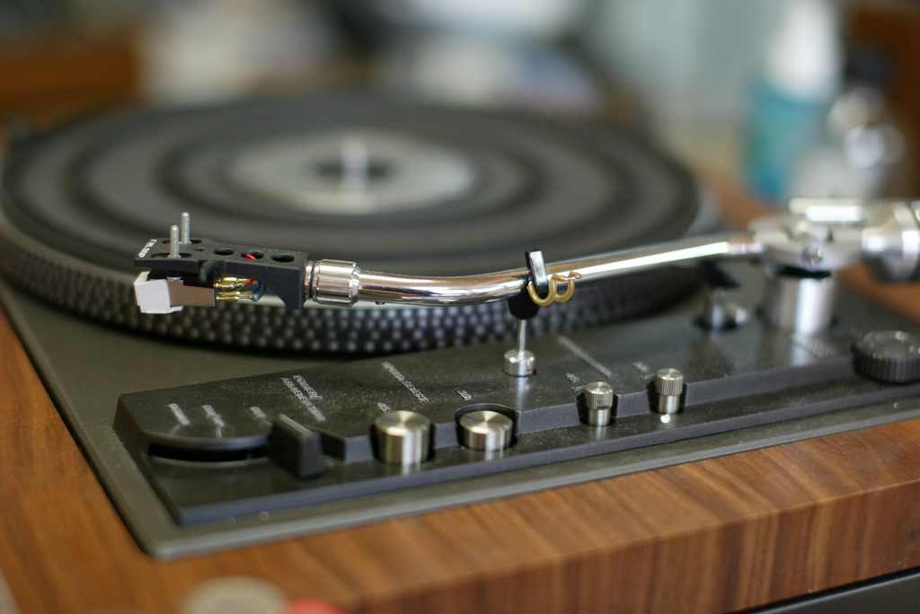

Pour ceux que ca intéresse une vue de l’intérieur

A l’écoute pas de bruit de fond, ni de roulement, réglage a 2g pour une AT 91, le démarrage est assez franc. comme le bras est toujours UP, il faut manœuvrer a chaque fois la tringlerie, ce qui élimine les erreur de posé. Bien qu'elle avait de multiple probléme, et une fois corrigé l’écoute est fluide pas de résonance. le pitch et très fin et stable.

Pour l'avoir utilisée avec toi max, pendant de nombreuses heures, je confirme : elle avait beaucoup de problèmes, mais comme d'habitude, docteur Max est intervenu et maintenant elle tourne comme une horloge. Une magnifique platine, robuste et fiable. Une écoute très intéressante, encore une machine Pioneer "Must have"!
