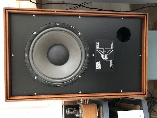

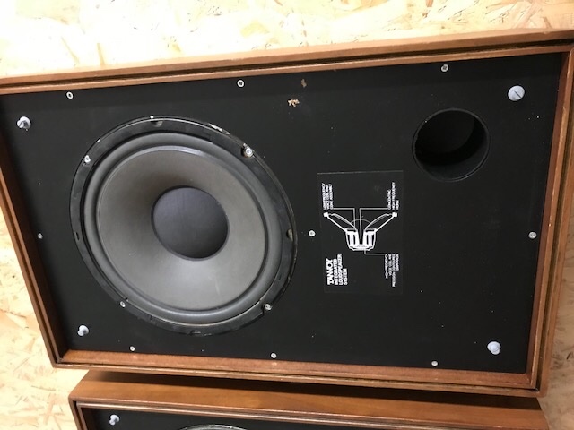

Tout a commencé il y a un peu plus d’un mois lors de mon retour de vacance en Bretagne. Une fois n’est pas coutume, et au grand désarroi de mes enfants et de ma compagne, nous voici faisant un détour de 200km pour récupérer une paire de tannoy HDP-315 et ses filtres.
Bon, cette fois ci, j’ai eut pitié et je n’ai pas pris les caisses avec! :D (Non d’origine)

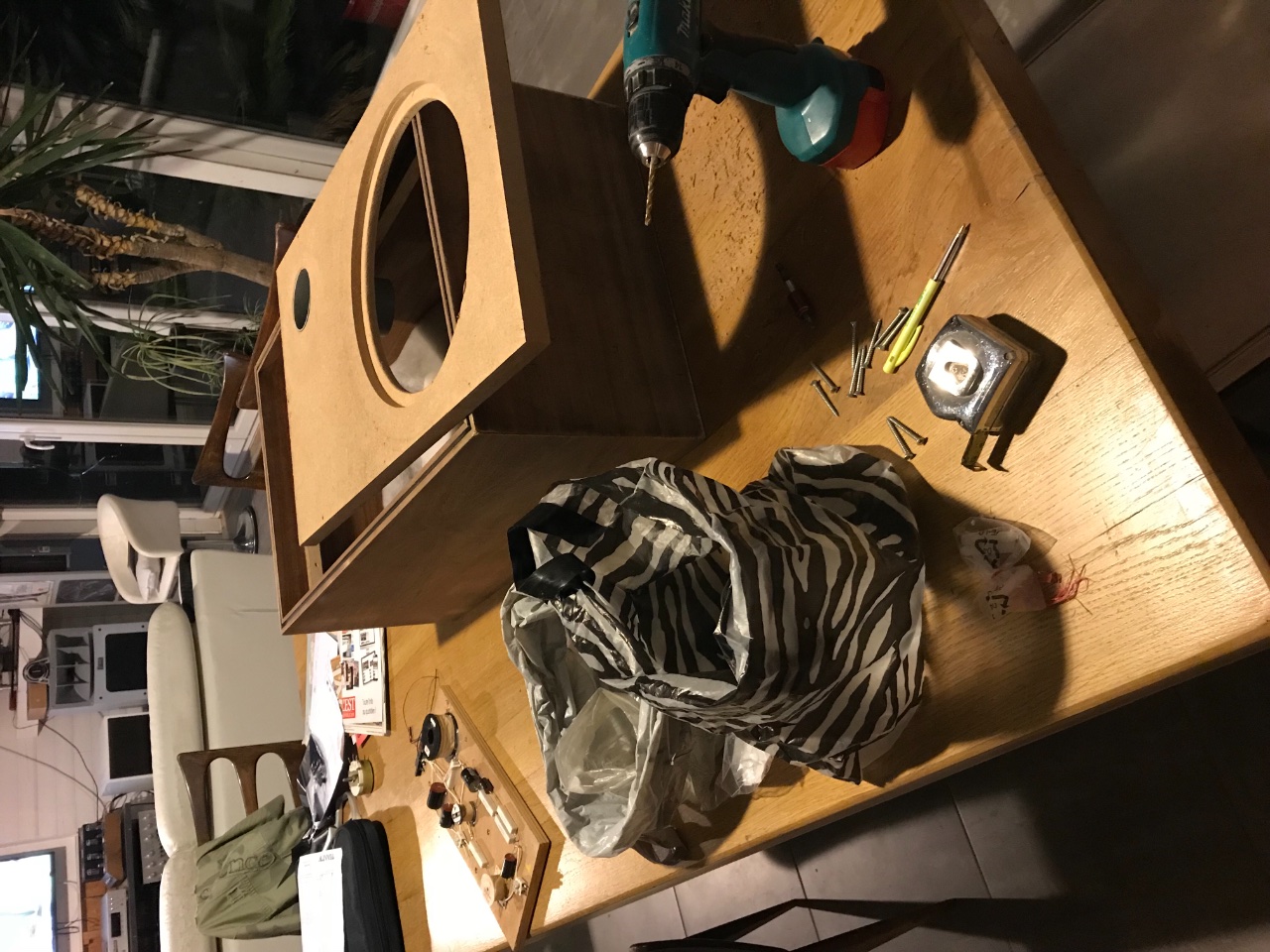

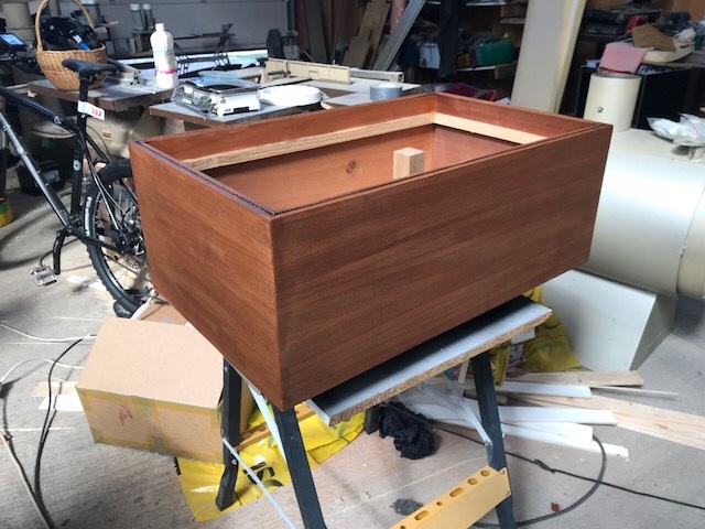

Tout d’abord parti pour faire des répliques de Devon, j’ai ensuite hésité pour les cheviot.
Jusqu’à ce que je tombe sur des caisses d’Ermat (siare) dans mon stock. Même profondeur et largeur interne que la devon, elle font juste 10cm de plus ce qui les situe à mi-chemin entre devon et cheviot. Parfait, le compromis me plaît bien.
Devon: 42 litres
Cheviot: 66 litres
Ermat: 53 litres
Cheviot et Devon partagent le même filtre et ont un évent de même diamètre, seule la longueur d’évent diffère (80 pour la devon, 100 pour la cheviot) du coup, je suis parti sur 90mm.
J’ai refait les 2 façades en faisant un mix cheviot/devon et j’ai poncé les caisses déjà plaquées.
Pour le filtre, il a été réalisé suivant le schéma d’un certain Dan qui figure sur l’excellent site: Tannoy Monitor Gold Website
Quelques photos des travaux:

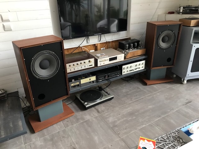

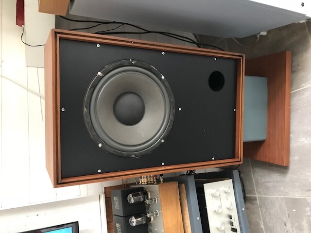

Après rigidification de la caisse (renfort central + renforts périphériques), la caisse d’origine étant déjà de très bonne facture (multicouche de 20mm plaqué), j’ai remonté tout ce WE et je les ai installées sur les pieds de mes dahlquist pour arriver à une hauteur idéale une fois installé dans mon canapé.

Oui, effectivement, le rendement des 315 est donné pour 89db. L’ampli aura besoin d’un peu de reserve pour en tirer le meilleur.
À l’ecoute, c’est prometteur(essayé sur le sugden A28, le 6L6 et le MC 2200) C’est un peu plus directif que les Arden et le grave moins démonstratif mais c’est bien proportionné. Un grave rapide et propre et un bon équilibre sur le reste du spectre avec une énergie impressionnante due à la compression.
Pour l’instant, je trouve le médium un peu trop en avant et je vais donc essayer de le calmer en jouant sur le filtre qui est débarrassé de ses L-pad.

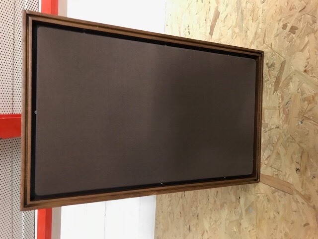

Fabrication des caches HPs, toujours dans l’esprit Tannoy.
