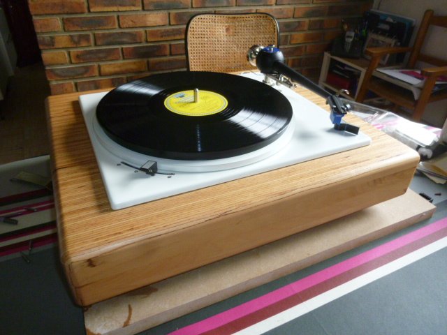

Je reviens un peu vous embêter avec mes Lenco :)

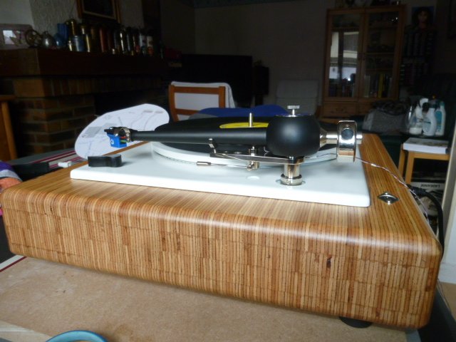

L'année dernière j'avais commencé cette platine pour Rémi Vimard, d'Analog Collector, qui voulais proposer à sa clientèle une très bonne platine mais à un prix raisonnable. J'avais trouvé ce chalenge intéressant et rigolo. Malheureusement son décès étant survenu entre temps les choses en sont resté là et je n'avais plus le cœur à ça jusqu'à il y a quelques jours quand elle a intéressé un membre du forum alors je m'y suis remis.

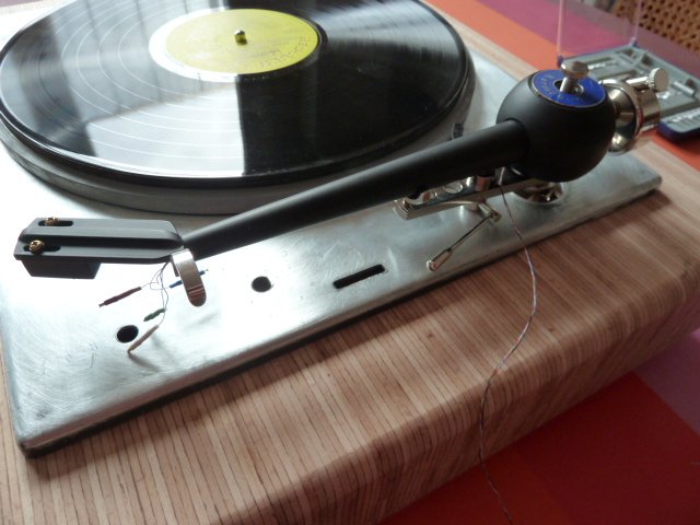

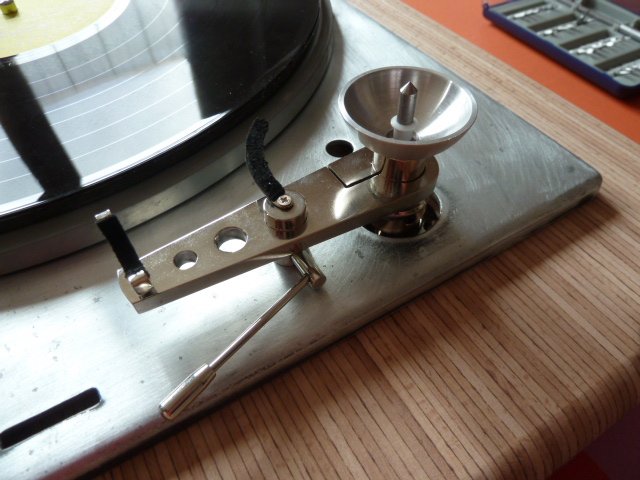

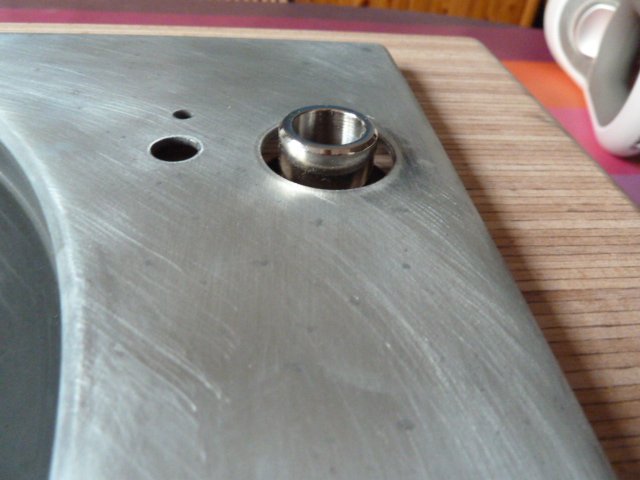

Globalement la platine en elle même ne diffère pas de celles que j'ai faites jusque là (voir le lien si dessous), mais elle a la particularité d'être montée avec un bras 9" Karmadon qui tout en étant au même emplacement que le bras Lenco n'est pas fixé sur le châssis mais sur le socle, ce qui est mieux. Je me suis dis que cela pourrait en intéresser certains d'entre nous et cette solution peut être utilisée avec d'autres bras.
viewtopic.php?f=88&t=43507

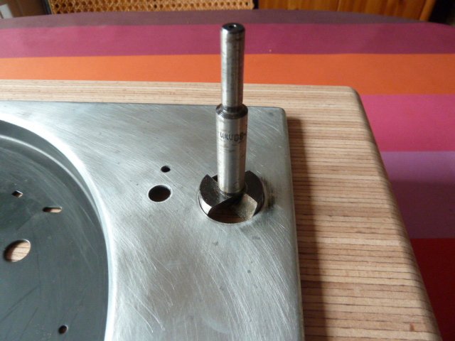

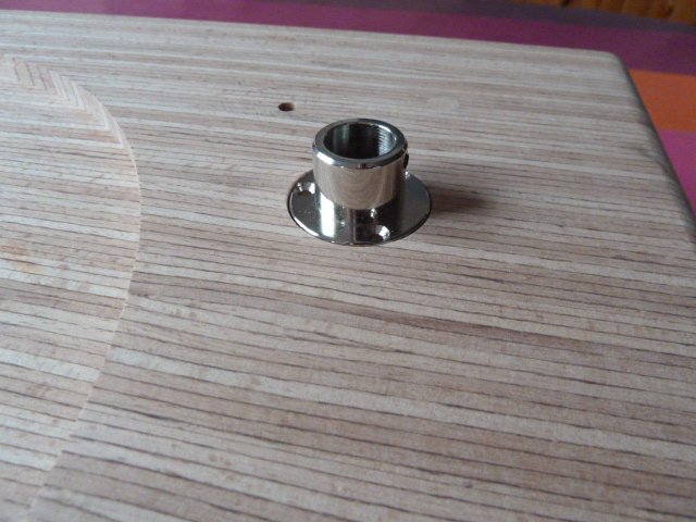

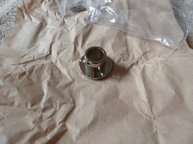

J'avais à l'époque demandé à Sergueï Karmadon une embase spéciale, la sienne étant d'un trop grand diamètre pour mon utilisation.
Ensuite j'ai meulé le méplat qui oriente le fût du bras Lenco toujours dans la même position et avec les bonnes fraises j'ai fais une emprunte pour noyer la base de l'embase dans le socle.

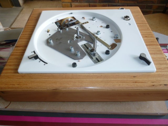

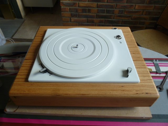

Après le passage à la peinture la platine à pu être remontée avec bien sûr les transformations que j'ai l'habitude d'apporter

Elle tourne depuis ce matin, il ne me reste plus qu'à faire les branchements du bras et voir ce qu'elle donne à l'écoute.
