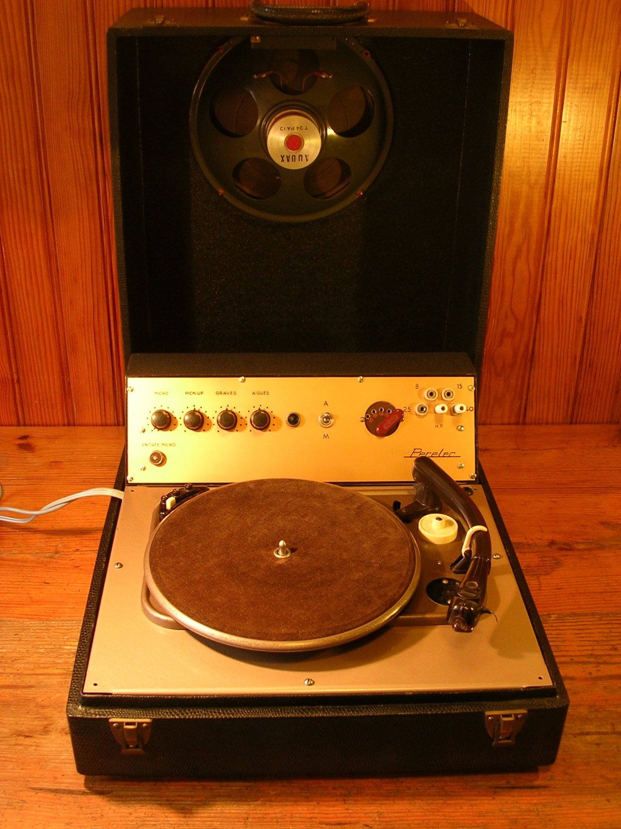

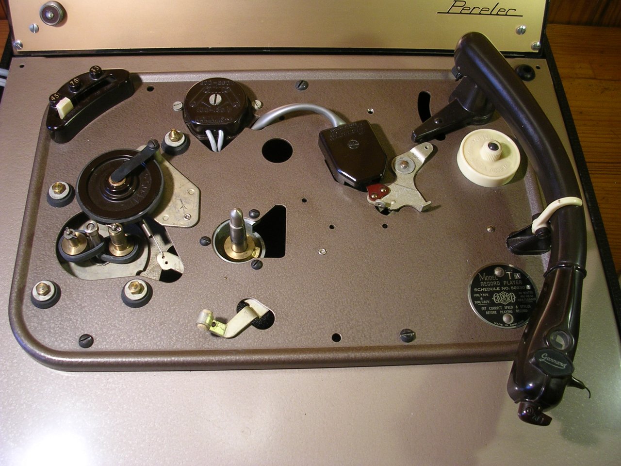

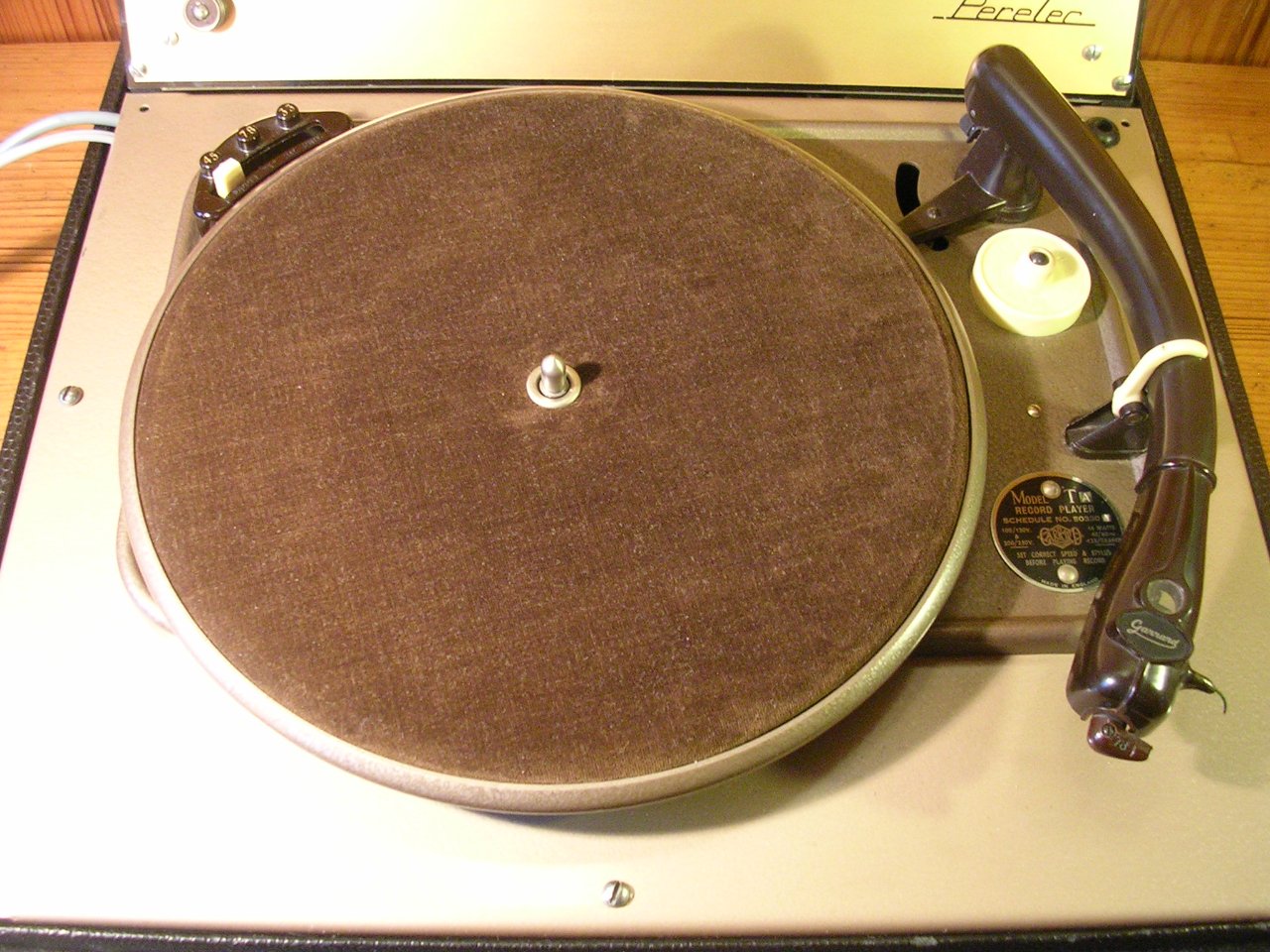

En ces temps de confinement, pour cause de virus, il va bien falloir occuper les enfants, les petits comme les grands,
ici plus particulièrement les grands. J' hésite pour la formule, une présentation complète, d' un coup, ou au contraire distiller
régulièrement tous le deux trois jours quelques éléments nouveaux. Deux ou trois semaines c'est long. Cela aurait pu être l' occasion d' un quizz.
En étant très parcimonieux sur les indices et en prenant vraiment du temps pour répondre, deux ou trois jours peut être pour la bonne réponse ?
D' abord il s' agit d' une platine mixte, ce n' est pas du 100% vinyle. Mi 78trs , mi vinyle. Elle date de 1952. Les 78trs étaient cependant bien sur le déclin.
Elle est intégrée dans un "électrophone" dont l' ampli (mono) a été fabriqué par Perelec. Il sera dans ce post question essentiellement de la platine.
Curieuse, car à la croisée de deux époques. Elle conserve de la première son " look", ses matériaux, en particulier son délicieux plateau recouvert d' un doux
velours, mais l' entrainement, moteur, transmission, axe sont plus de la deuxième. La sortie de la 301 a modifié la gamme, la TA est devenue TA mk2, moins
sophistiquée, entrainement simplifié, plateau plus léger en tôle, moteur moins performant semble t il.
Christophe

Je ne sais pas comment cela sonne. L' amplificateur demande impérativement des soins.
Mais même de qualité, ce qui semble, cela reste de l' électrophone, vintage assurément.

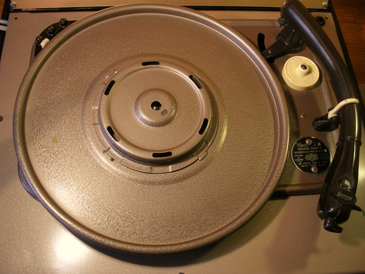

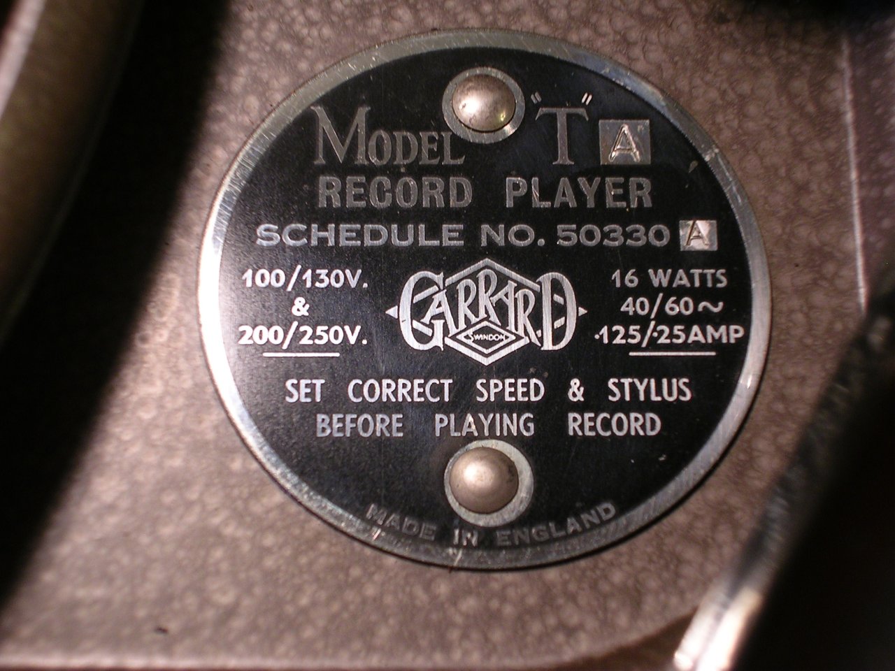

Le modèle T date de 1950, le TA sortit en 1952 est identique sauf pour le porte cellule qui peut être changé.
L' entrainement du plateau est mixte, courroies et galet, ce qui fait son originalité, et me fait le présenter.
Le modèle suivant, MKII, perd cette spécificité et devient plus" simple" avec un plateau plus léger, l' arrivée de la 301 remaniant la gamme.
Le plateau, (retourné), pèse 1,4 kg, donc assez massif, le galet d' entrainement prend appui sur
la partie centrale, et non point comme souvent sur l' extérieur de celui ci.
le système d' entrainement, courroies et galet pour les 33trs et 45trs, direct pour les 78trs.
Est ce novateur ? et précurseur ? intéressant en tout cas.
Il manque malheureusement des pièces pour la mise en route du moteur et son arrêt automatique en fin de disque.
( j' avais déjà démonté le fond du palier)

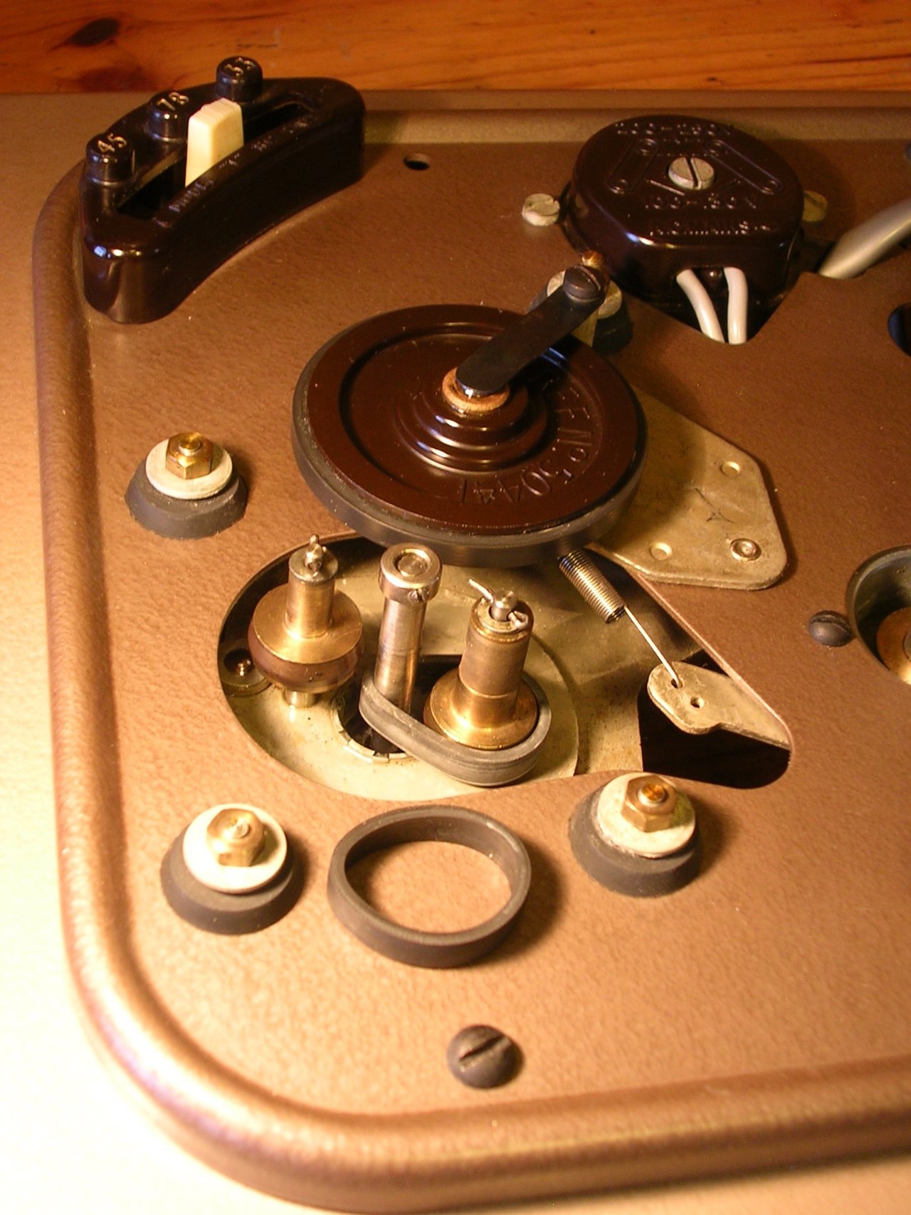

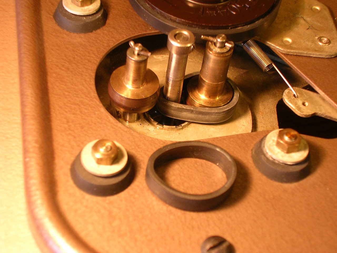

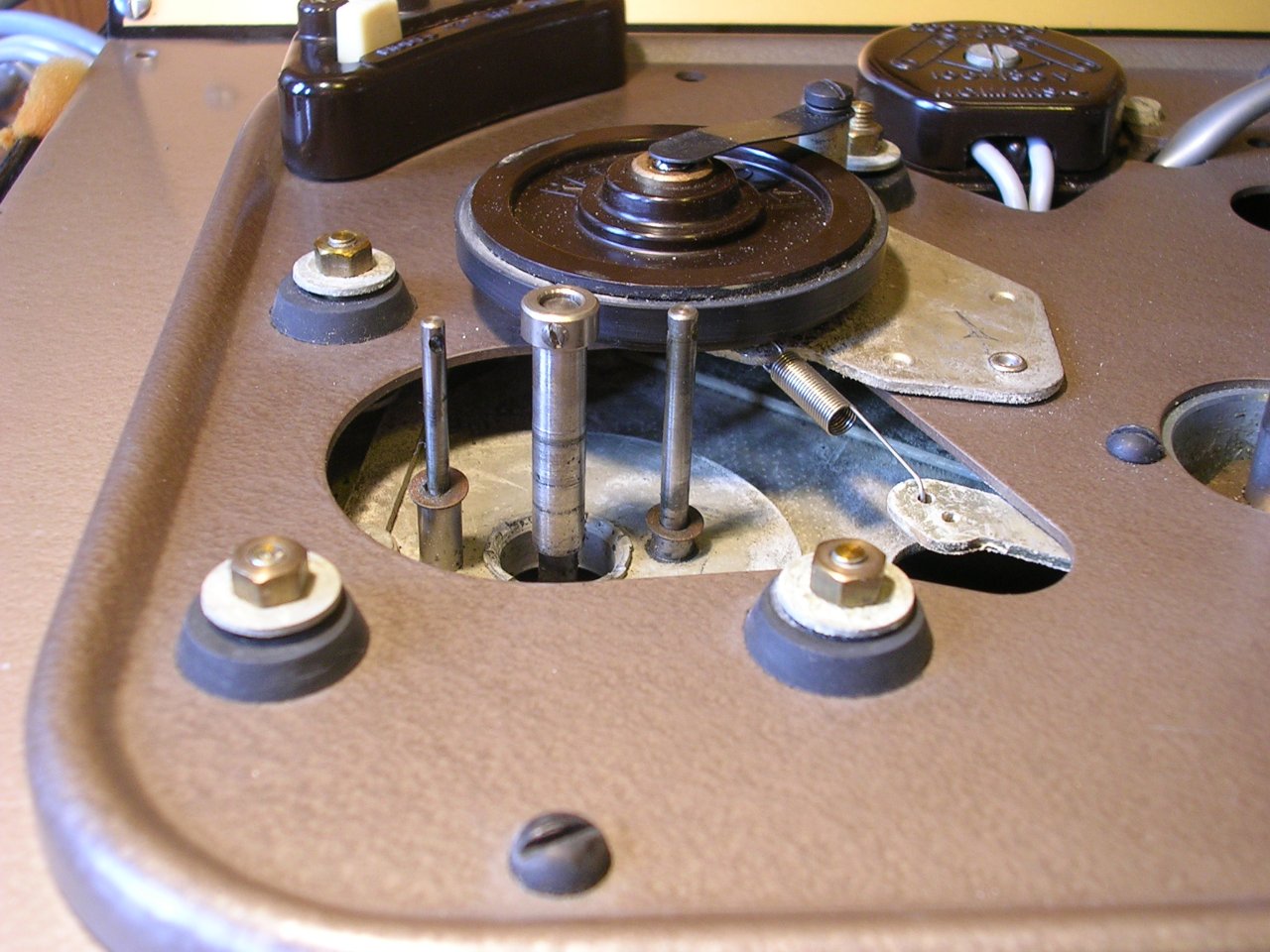

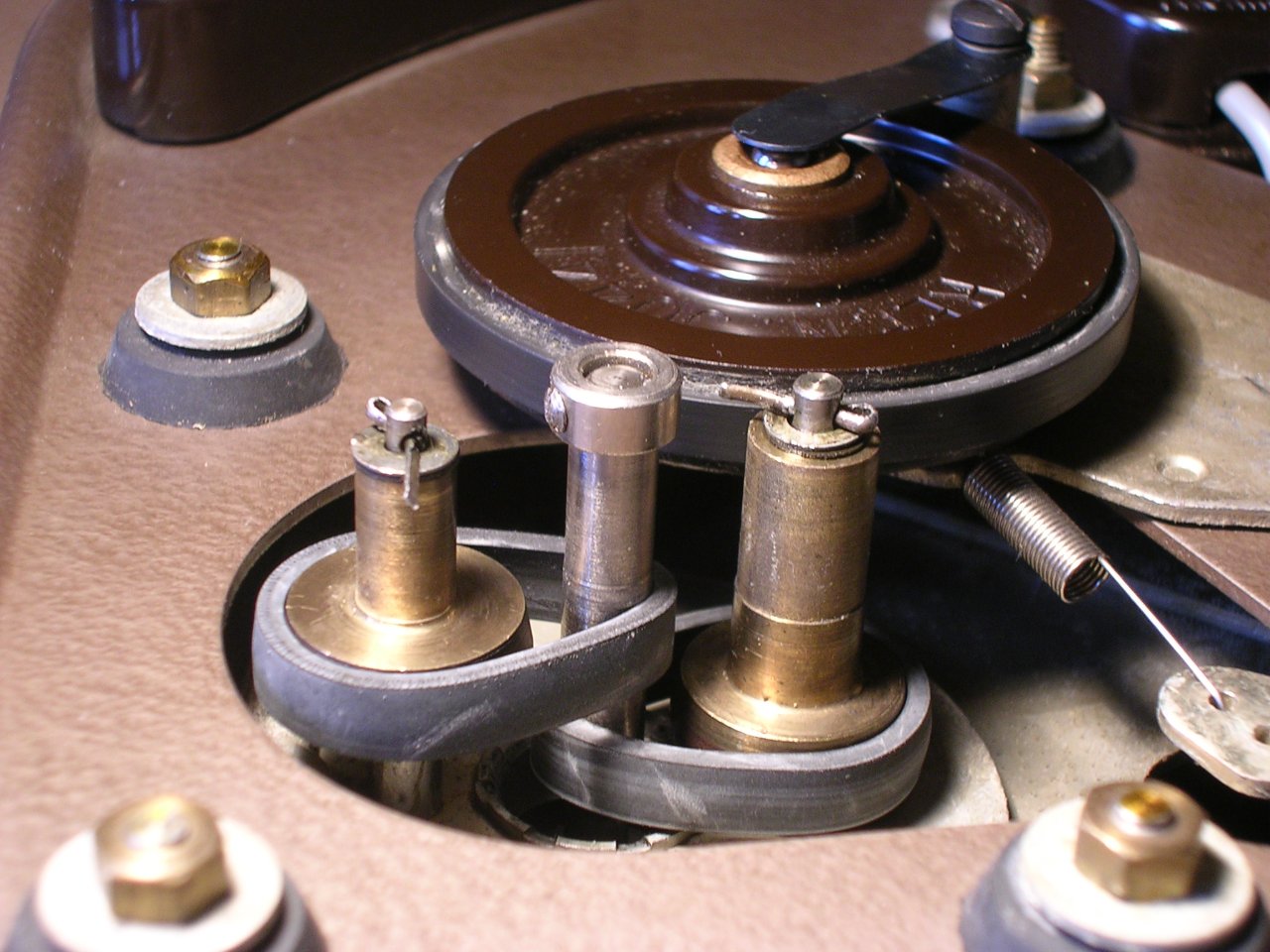

Suite de la présentation avec des précisions sur le système d' entrainement du plateau.
Garrard s' ajoute à la liste très restreinte des fabricants qui ont utilisé un système mixte courroie-galet.
Peut être même est il le premier ?

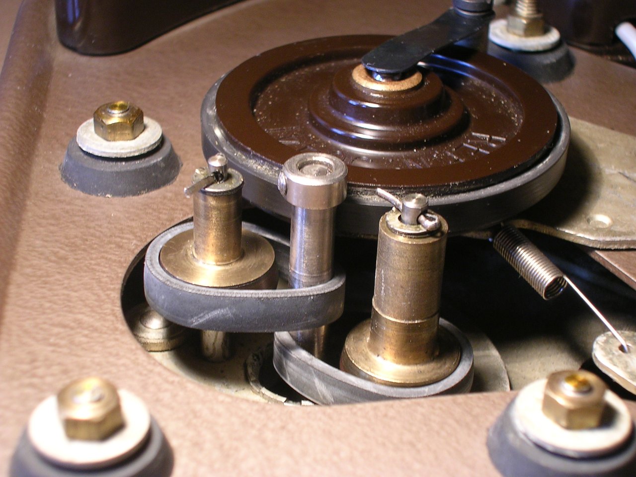

Une vue rapprochée, en mode 45trs. L'axe du moteur, au centre, entraîne via la courroie du bas,
le pignon intermédiaire de droite qui lui même entraîne le galet qui lui même entraîne le plateau.

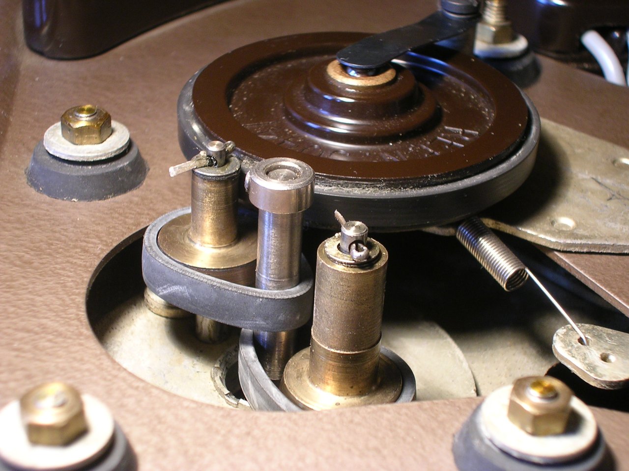

En mode 33trs. Le petit plateau qui supporte les pignons intermédiaires a pivoté.
L' entraînement se fait maintenant via la partie "gauche", par la courroie supérieure.
En mode 78trs. L' axe moteur entraîne directement le galet.
Quelque soit la vitesse sélectionnée les courroies sont entraînées
Pourquoi un tel système ? Il n' est pas certain du tout qu il ait été élaboré pour filtrer les vibrations du moteur;
le petit plateau n' est pas réellement découplé du support moteur. Est ce pour un gain de place? Il est en tout cas plus complexe
et coûteux à fabriquer. La TA MK2 verra son abandon en 1956, je crois, et revenir à une plus classique poulie à trois étages avec un galet
qui prend appui sur le bord extérieur du plateau.
Le galet est maintenu en place via une bille. Vue aussi des caoutchouc de la suspension du moteur.

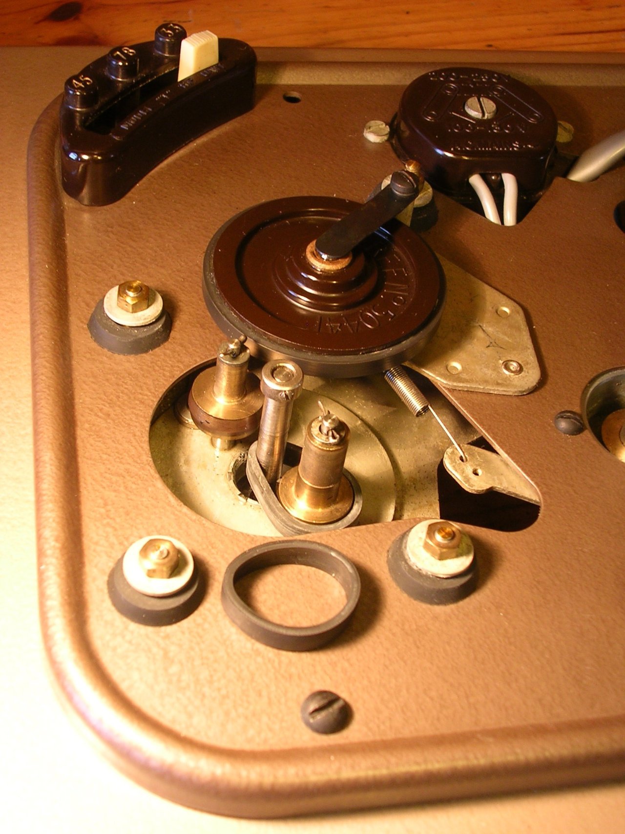

Les courroies déformées par des décennies d' immobilité.
Introuvables, bien évidemment, en fonctionnant à nouveau elles reprennent cependant
progressivement une "rondeur" plus sympathique, et elles ne génèrent quasi plus de bruit.
Difficile à remplacer aussi car la surface d' appui des pignons est usinée en "arc", je ne sais pas comment on dit, elles doivent être assez "large"
pour se caler et ne pas "sortir".
Le caoutchouc du galet est lui bruyant, un petit peu moins depuis qu' il a été sorti de sa gorge et un peu assoupli.
Un joint torique peut là je pense le remplacer.
Christophe
Christophe

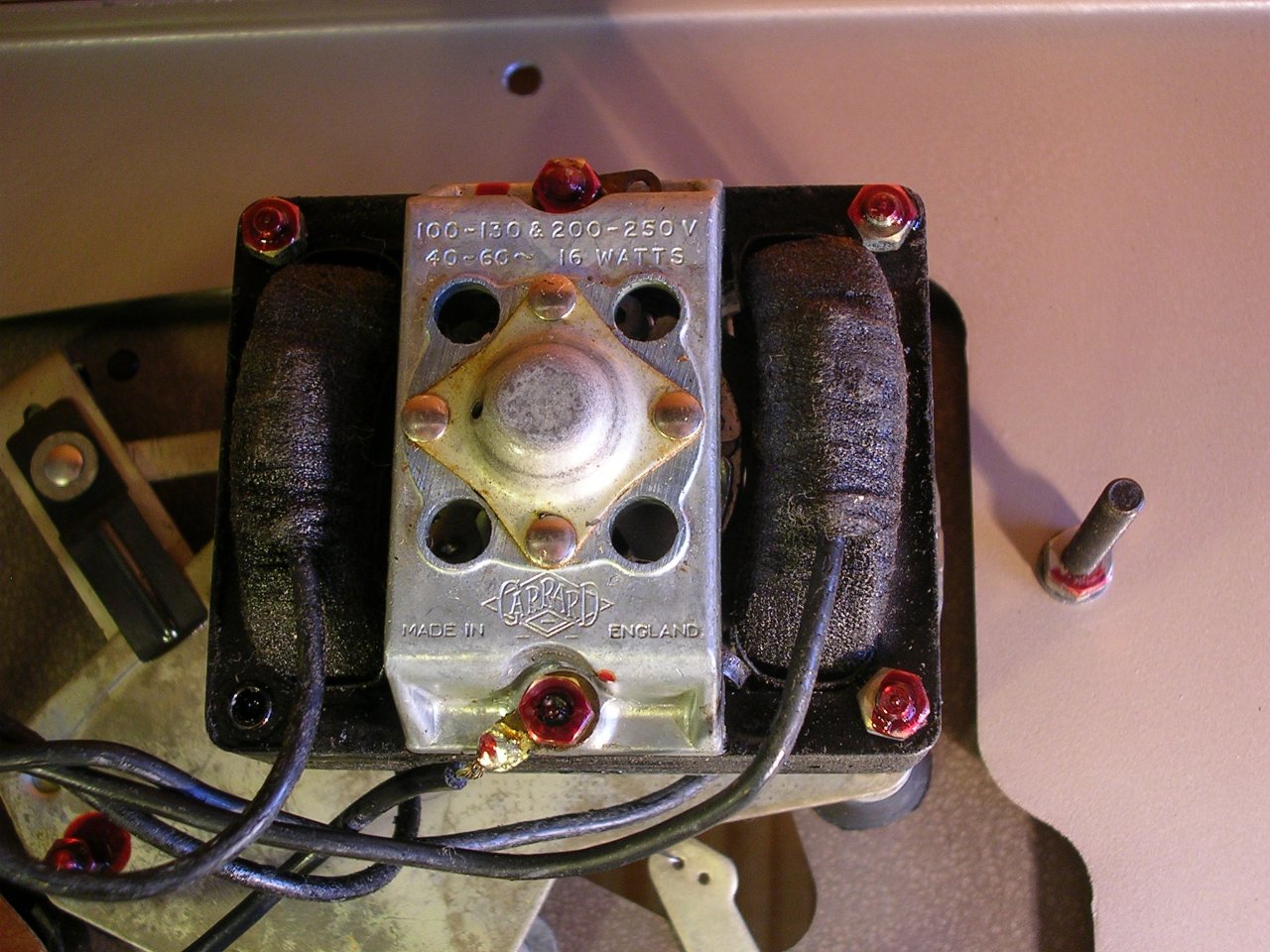

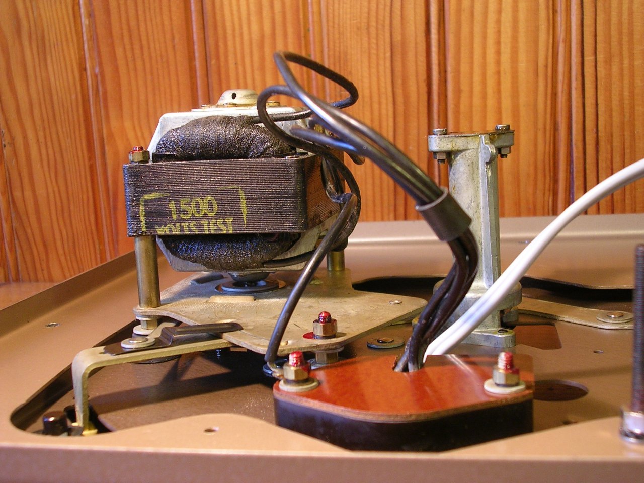

Bonjour Jean, et tous,

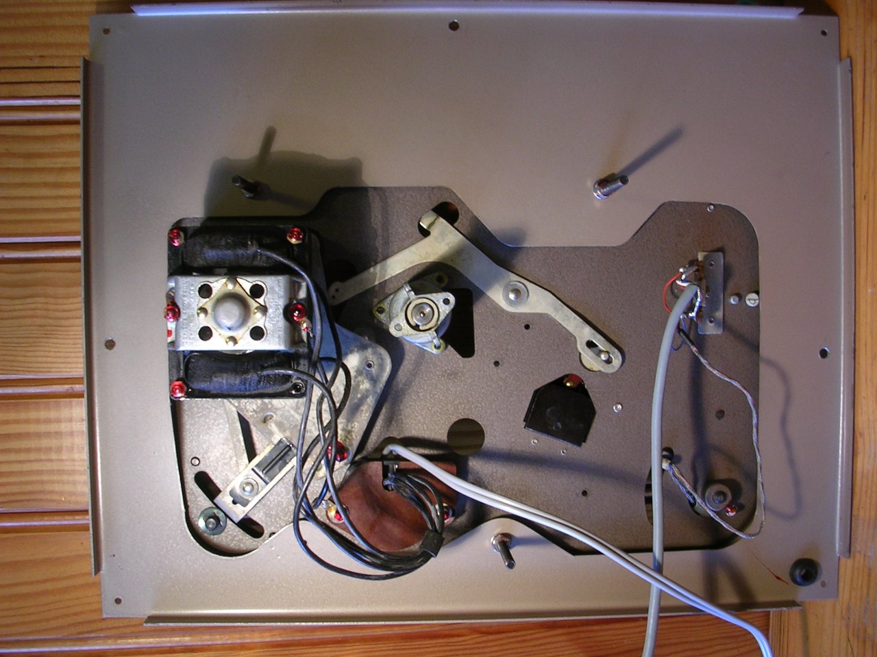

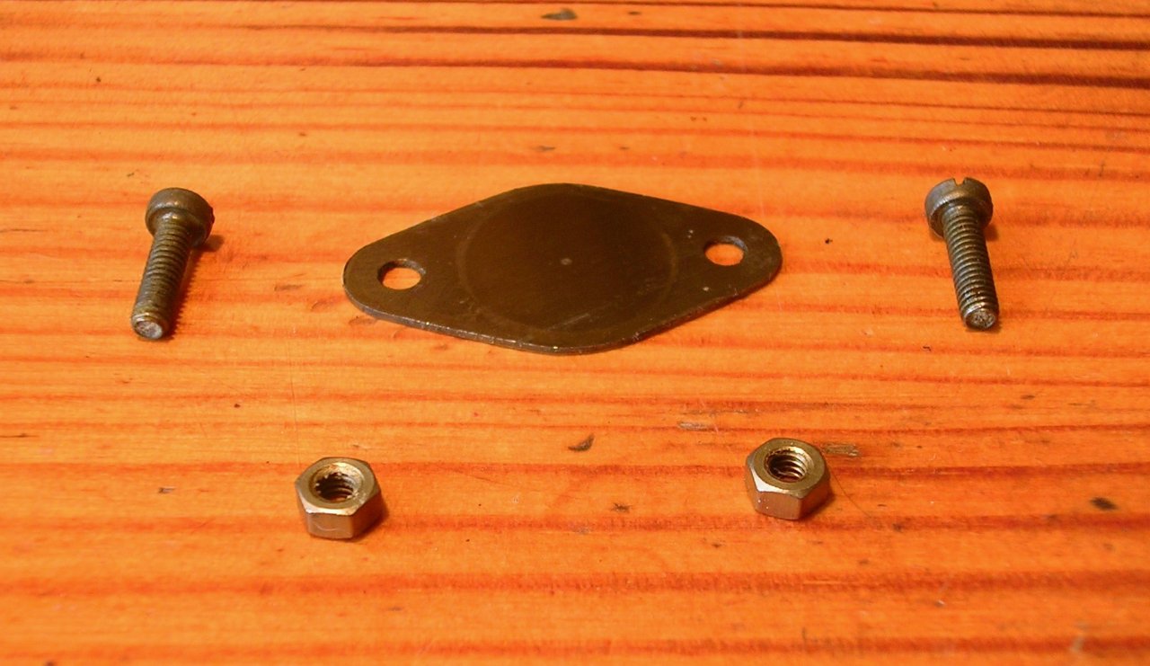

L' ensemble de l' électrophone est en très bel état. La boite est quasi parfaite, elle n' a pas été bringuebalée!
Pour la platine Il manque cependant quelques pièces du démarrage du moteur par le déplacement du bras et son arrêt automatique en fin de disque.
Ont elles été enlevées lors d' une intervention qui a rendu la platine indépendante de l' ampli pour ces branchements, par la pose de câbles neufs, secteur,
et sortie RCA ? Ce sont d' ailleurs ceux ci qui me permettent de la faire "tourner" et de l' avoir essayée brièvement. Mais la cellule marche mal à priori (à suivre).
Voici quelques photos supplémentaires de l' entrainement.
Christophe
La forme des courroies après une vingtaine d' heures de rotation.
La courbure des pignons intermédiaires
33trs
45trs
78trs
Christophe

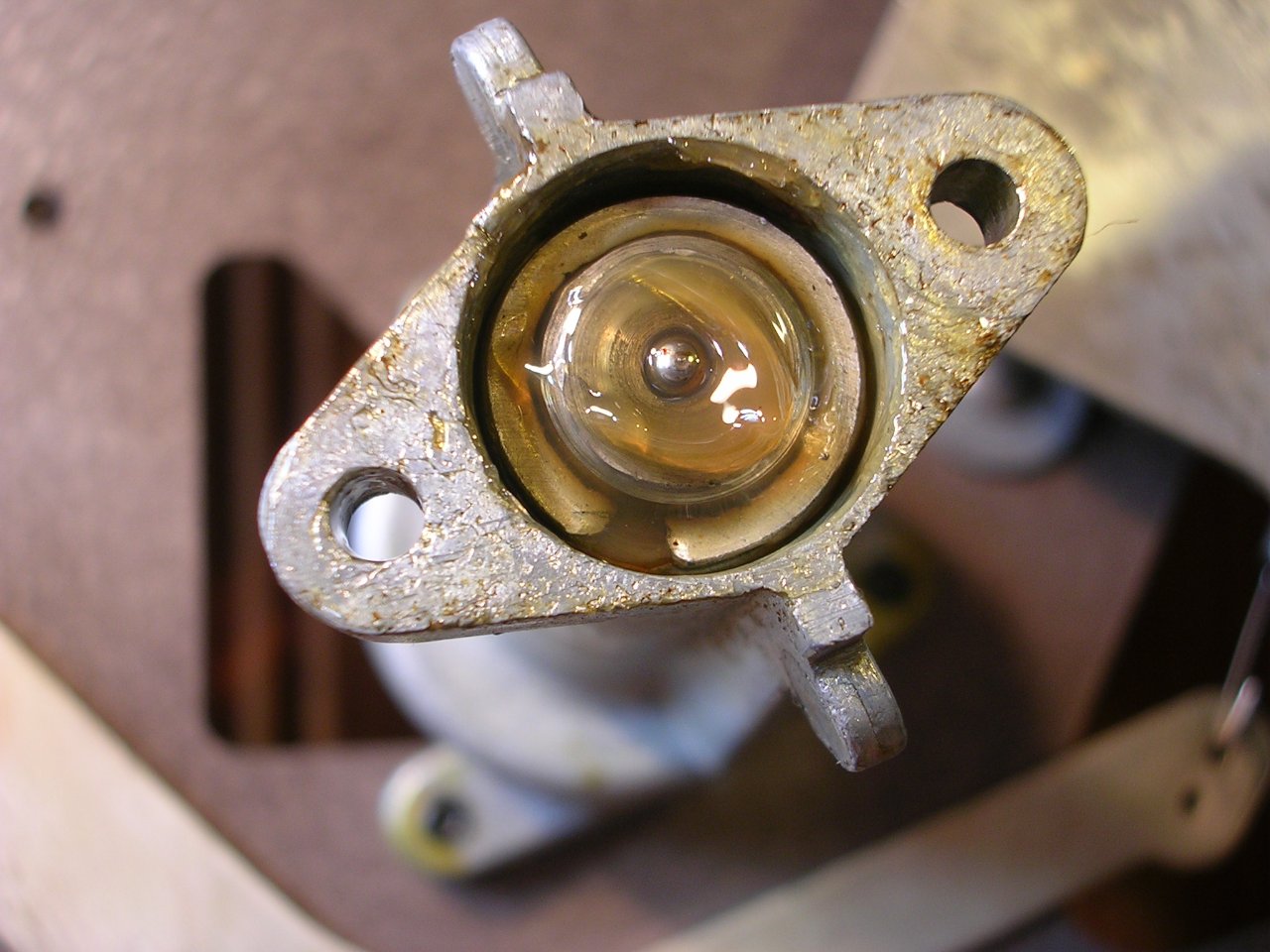

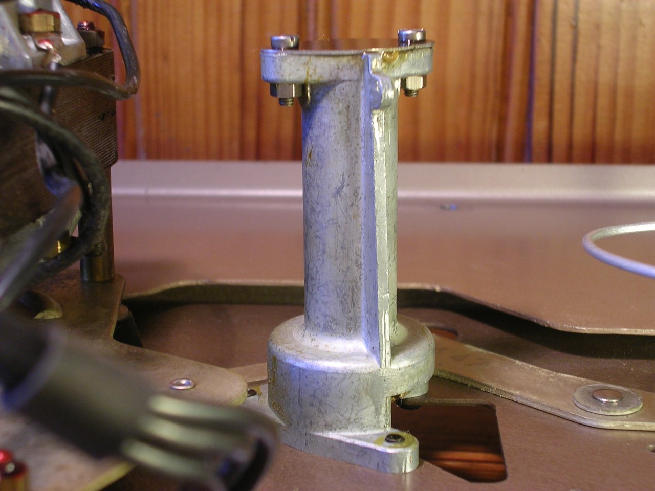

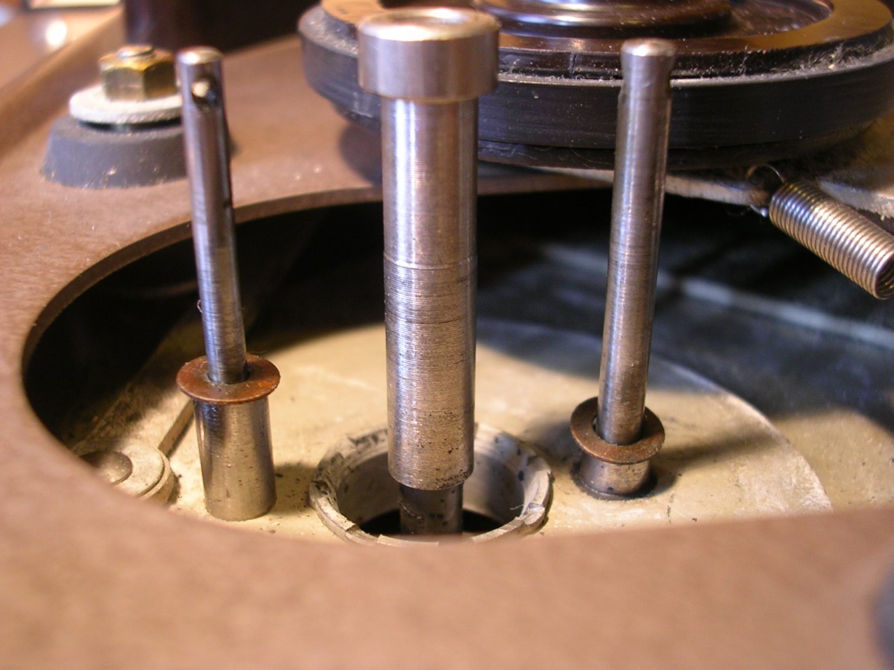

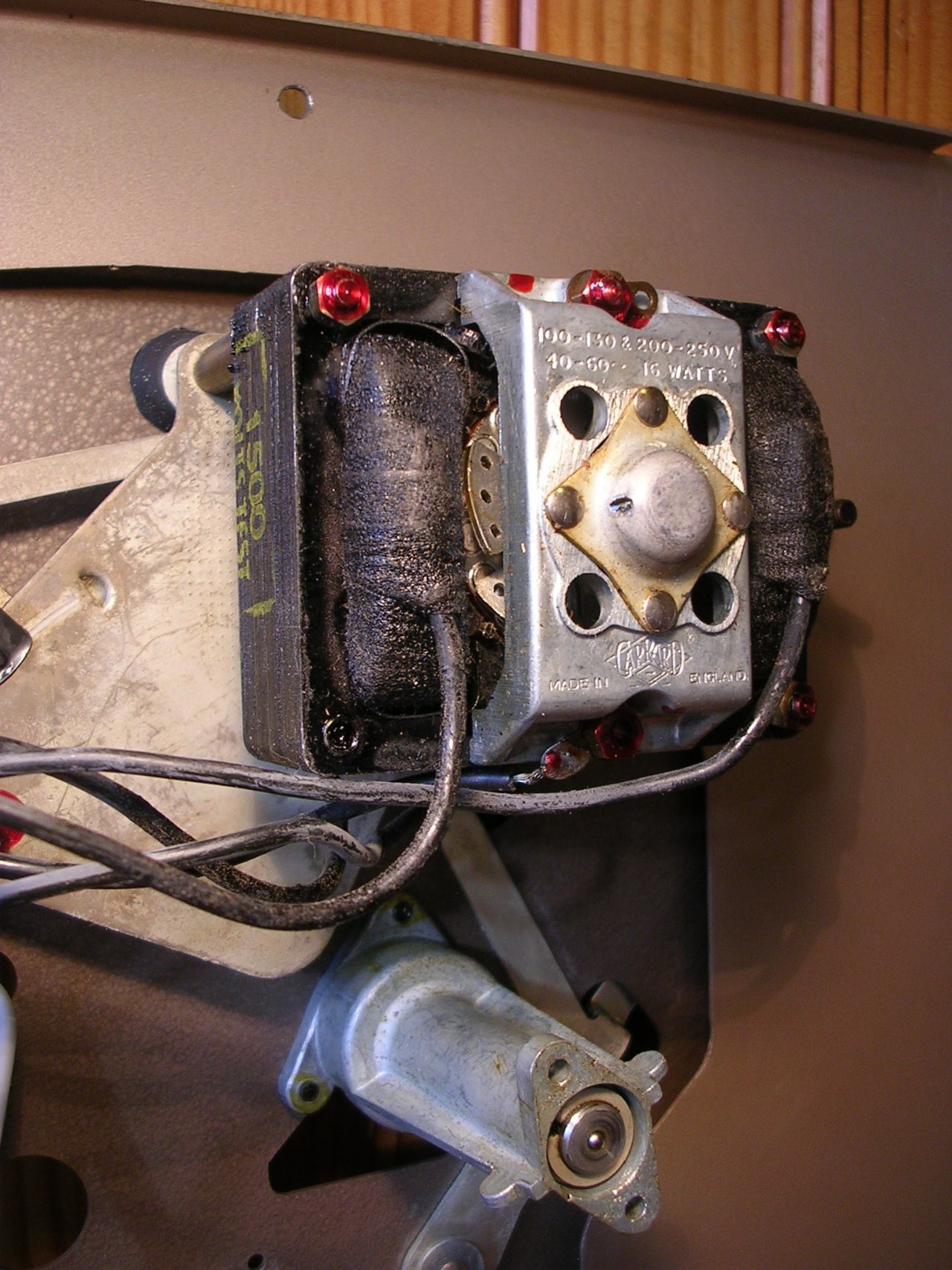

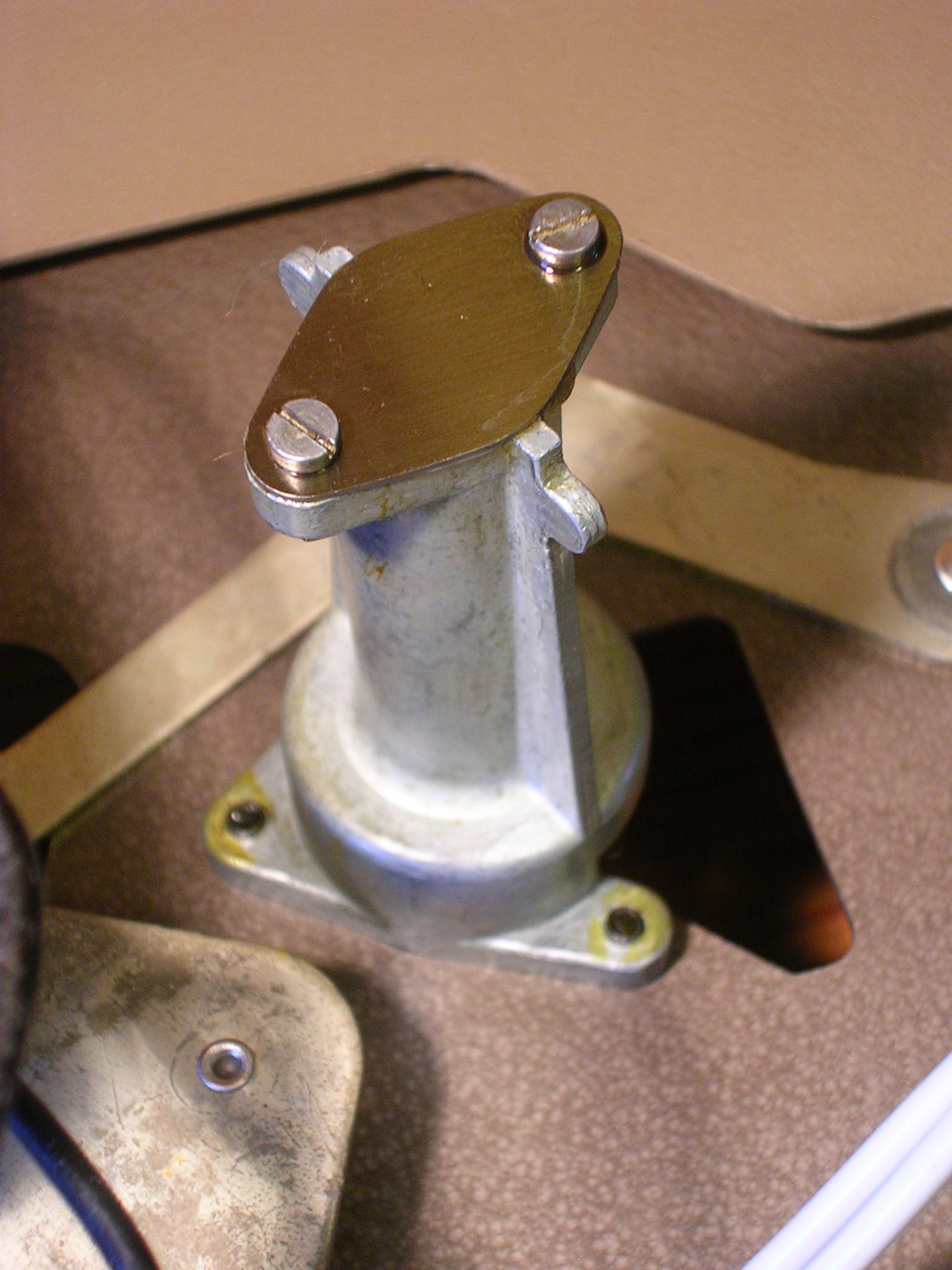

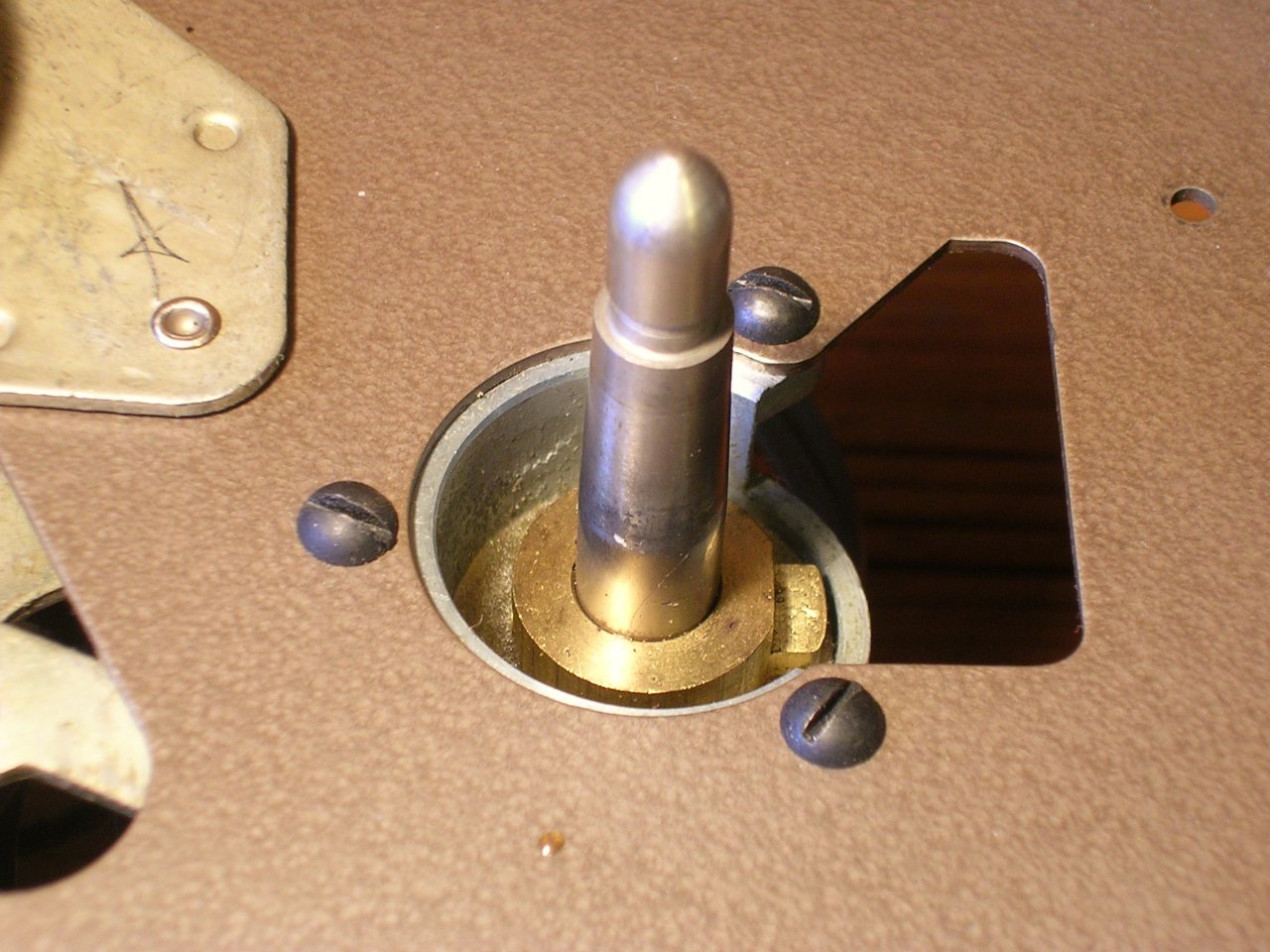

Bonjour et...Moteur!
Moteur et palier.
Palier.
Fond de palier, cela a tout du bon acier.
Petite marque de la bille
La bille, un peu sèche, 65,70 ans ! Alors graisse ou huile ? schedule A c' est graisse je crois.
j' ai un peu huilé aussi. Sans joint ça fuit un peu. Donc plutôt graisse!
Les petites pales du moteur.
Haut du palier; le petit ergot qui sert à déclencher l' arrêt du moteur, le retour au neutre de l' entrainement et le freinage du plateau.
Christophe
