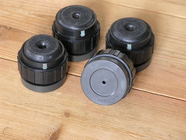

Des caractéristiques particulières : un socle en ardoise et un plateau composite : base en acrylic sur laquelle sont vissées des petits plateaux en aluminium.
Des caractéristiques plus communes : un moteur Matsushita MKL-15Si, des pieds Micro Seiki et des bras non propritaire.

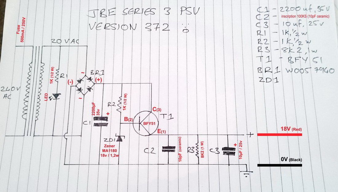

Je voulais voulais la faire fonctionner à nouveau. J'ai donc entrepris de fabriquer une nouvelle unité de contrôle. Vu que le moteur a été utilisé par de nombreux constructeurs, il est facile de la refaire.
Schéma Alim_JBE_resize2.jpg (125.11 Kio) Vu 22559 fois

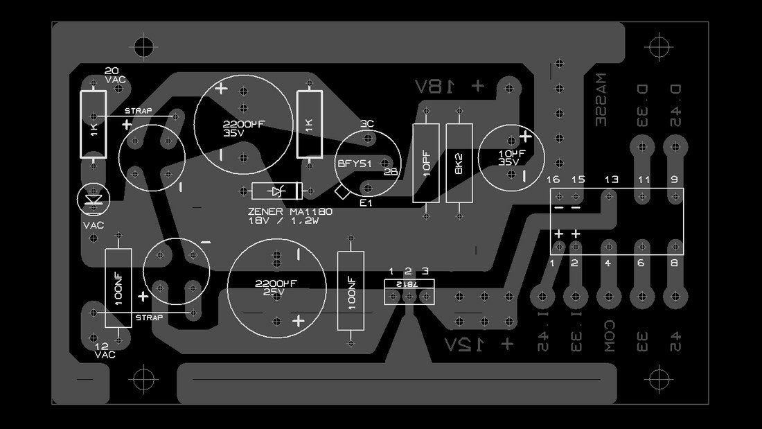

J'ai conçu un PCB et monté tout ça d'ans un boitier d'alimentation d'ordinateur, en ajoutant 2 relais pour la sélection de vitesse par bouton push-pull lumineux.

Les pieds sont DIY : des cylindres d'acier avec des pointes de chaussures d'athlétisme. Un joint caoutchouc de 5 mm d'épaisseur sert d’interface entre chaque cylindre et l'ardoise. Cela permet aussi un micro ajustement pour la stabilité de l'ensemble.

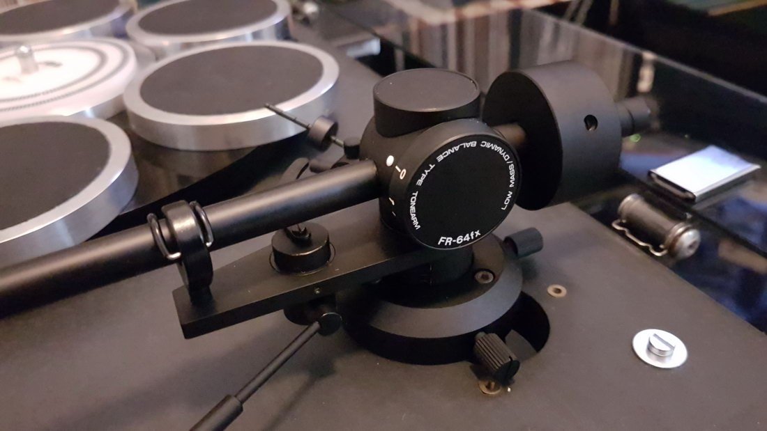

Ces soucis réglés, il était temps d'installez le bras Fidelity Rearch sur ma TD-124 et de le remplacer par un Ortofon AS-212.

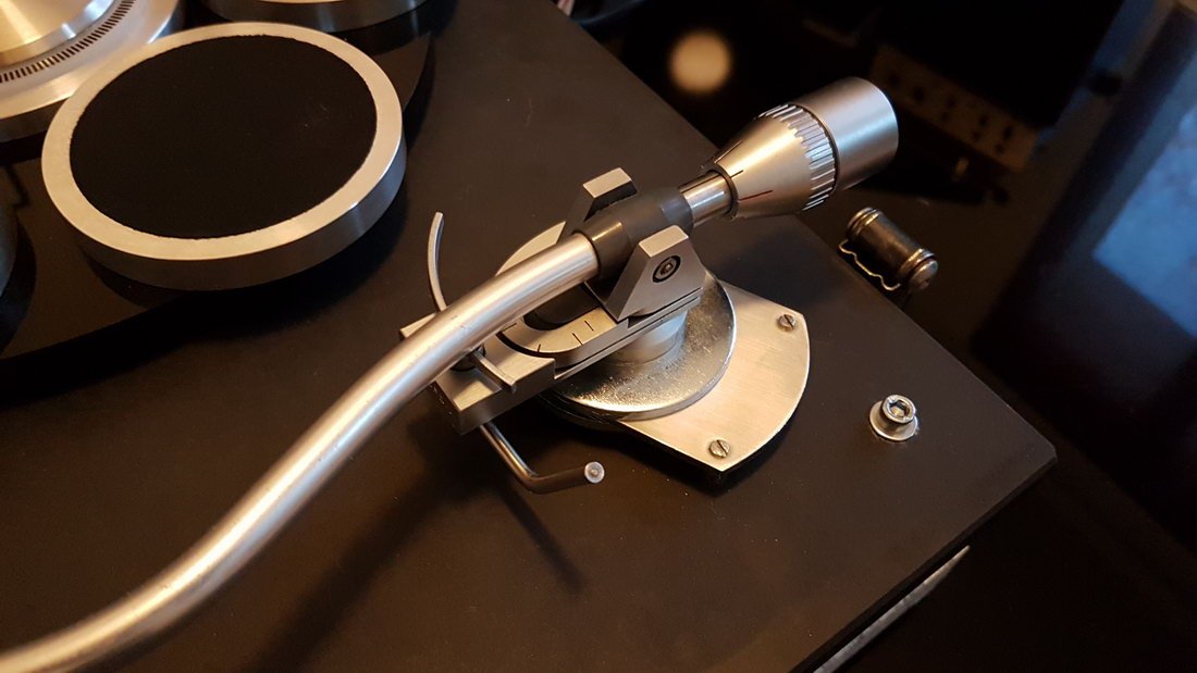

J'ai confectionné une plaque de support de bras reprenant le format et les inserts prévu pour une embase SME sur l'ardoise.
Il faut que je change, ces trop grosses rondelles toutes moches. :tinostar:

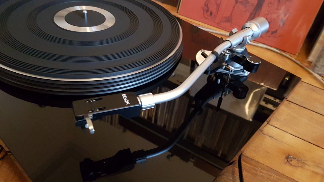

Coïncidence, il y avait aussi un SME 3009 initialement monté sur ce socle, j'ai donc repris la même typologie d'embase pour installer le bras Denon DA-50.

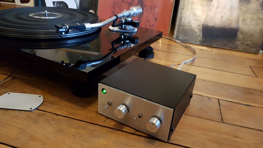

L'altuglas du socle a été poli pour retrouver son brilant. Le capot de l'unité de contrôle peint et j'ai ajouté une façade en alu brossé sur celui-ci pour parfaire l'esthétique de l'ensemble.

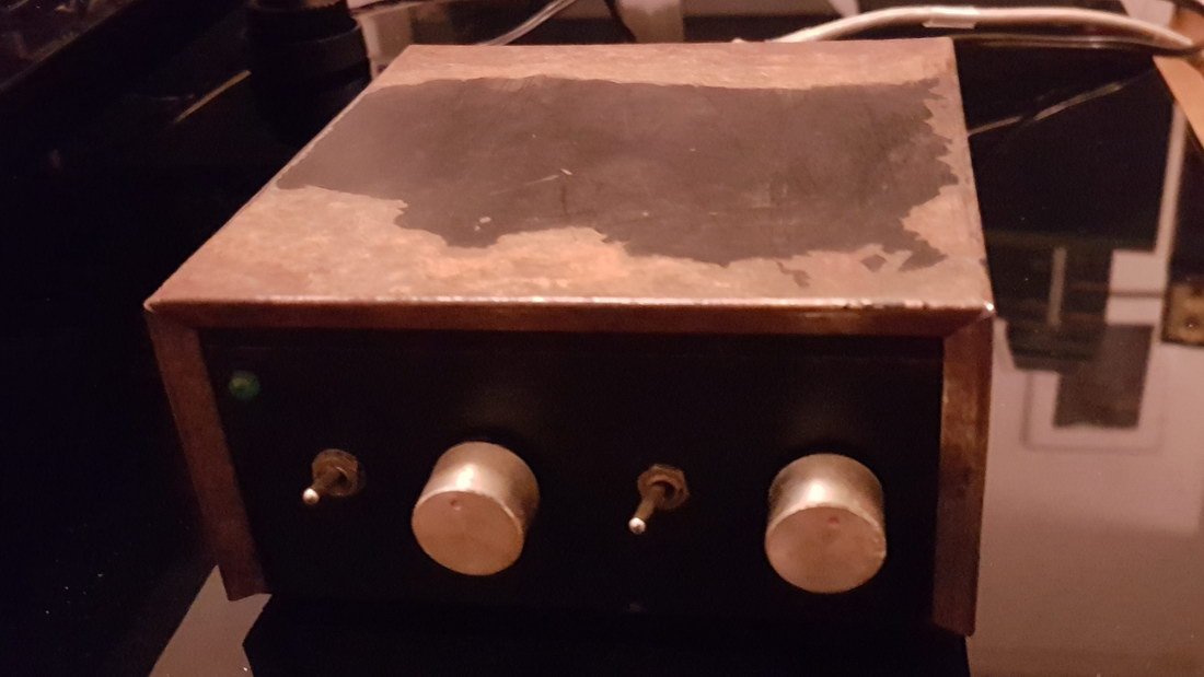

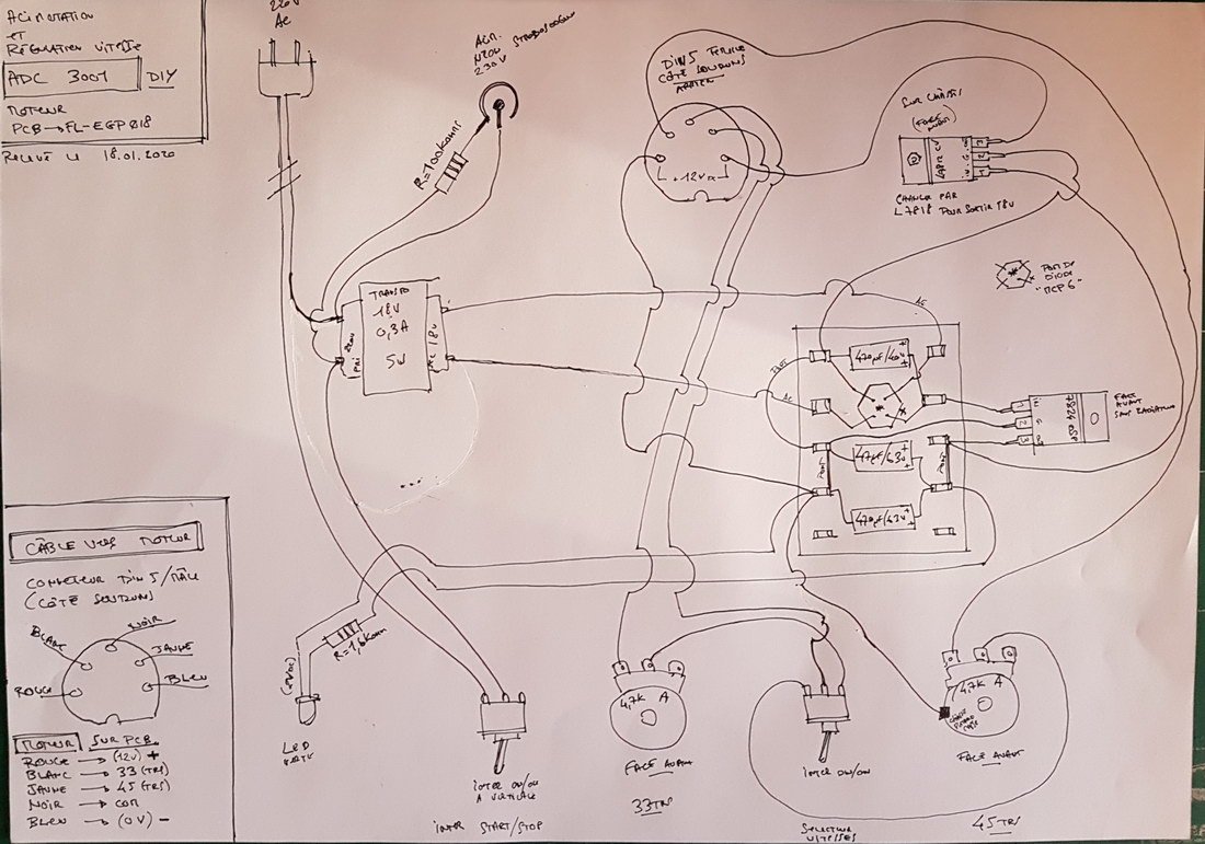

Unité de contrôle avant.
Schéma.
Après peinture et installation de la nouvelle façade.

Et au final ça donne ça :
C'est assez beau, je trouve. :miam:
