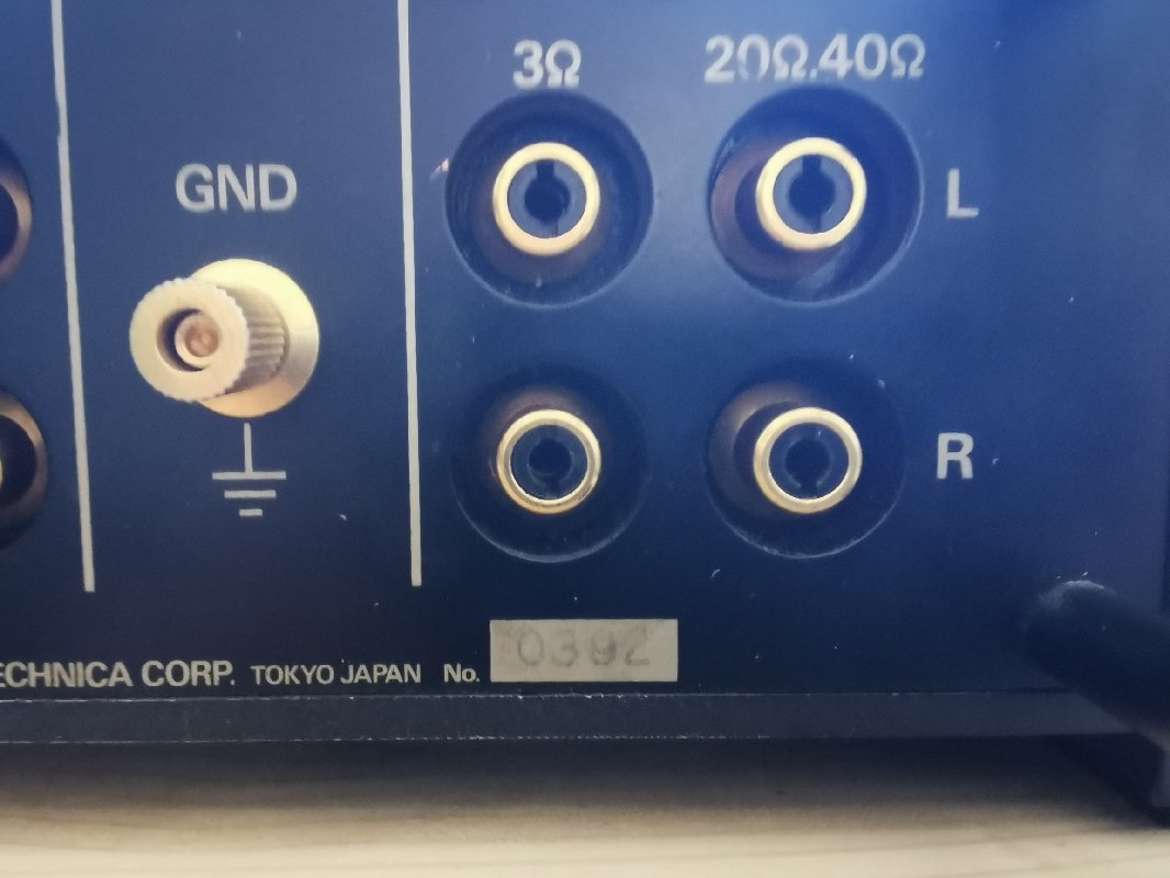

Voiçi un " petit" transfo pour cellule MC, petit car il fait 205x170x80 en MM bien sur, pour un poids de 8kg ! Autant dire que la première fois qu'on le porte on ne s'attend pas à ça...
Tout usiné en aluminium massif, il est sorti en 1981 ( comme moi!) à seulement 1000 exemplaires.
Le mien est le 392.

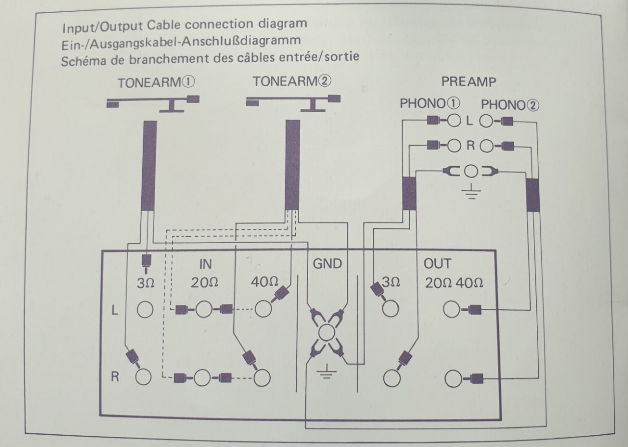

A l'intérieur 2 énormes transfos, et la possibilité de brancher 2 bras à conditions qu'une des cellules soit d'une impédance de 3 ohm ou moins et l'autre de 20 ou 40 ohm. Et 2 sorties correspondantes bien évidemment...

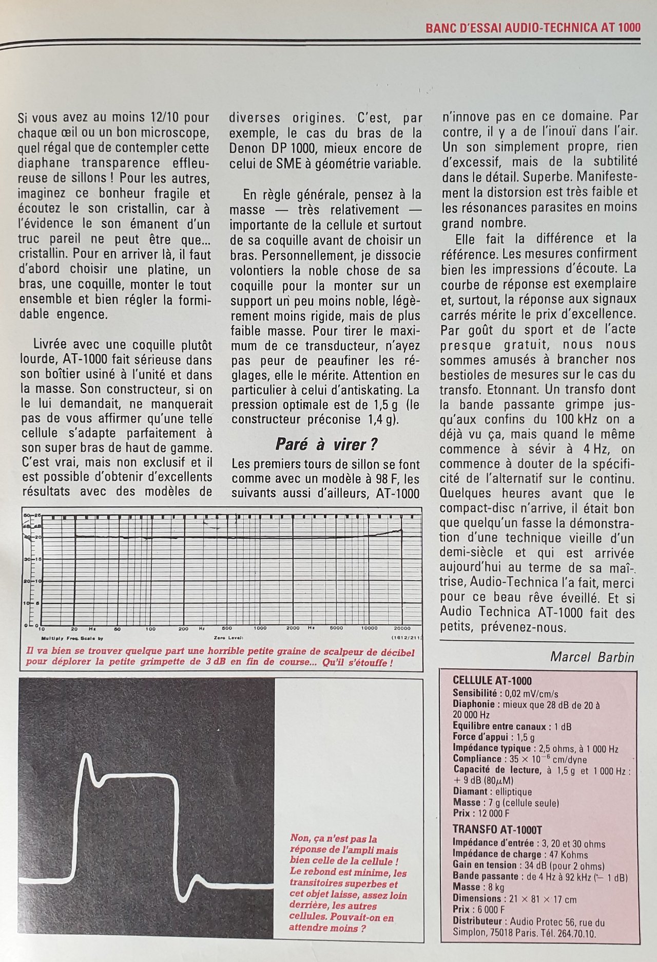

L'ensemble transfo AT1000T et cellule AT1000 constituait dans les années 80 le haut de gamme de la marque, l'association était remarquable, ces deux éléments sont recherchés par les collectionneurs.
Bien que les constructeurs ont beaucoup progressé en matière de cellule depuis, le transformateur AT1000T reste un transfo de grande classe. :jap:

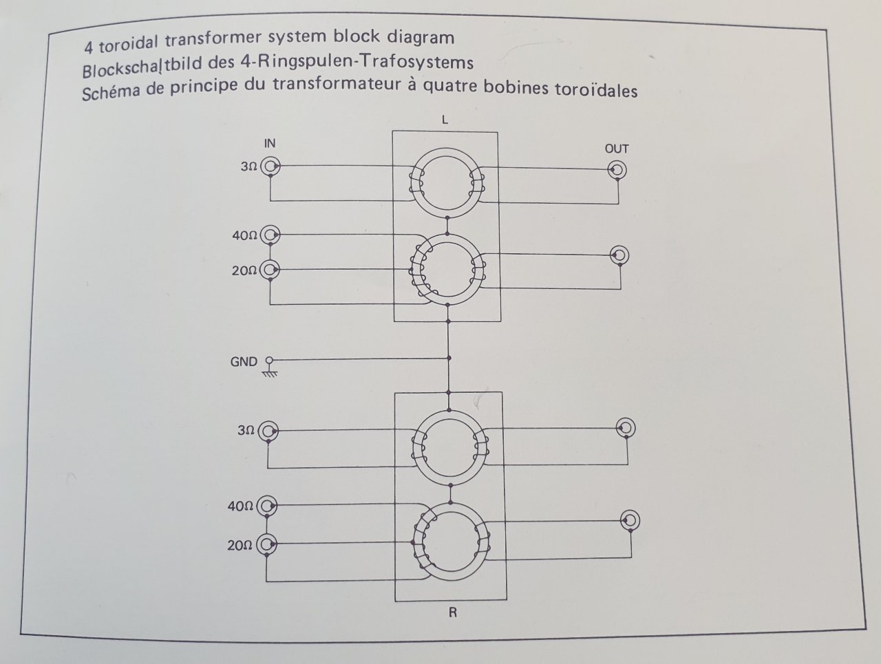

Précisions techniques :
Il y a un total de 4 transformateurs, 2 dans chaque boite.
-Un transformateur avec un primaire et un secondaire pour les cellules dont l'impédance est inférieure ou égale à 3 ohm, comme les 2,5 ohm de l'AT1000 ou certaines SPU par exemple. On utilise alors l'entrée et la sortie 3 ohm. Le gain est alors de 34 db, soit un facteur d'amplification de 50, si le préampli MC à une impédance de 47K. Ce gain parait élevé, mais il est indispensable si la cellule à une tension de sortie inférieure à 0,2mV (0,1mV pour l'AT1000)
Un autre transformateur avec deux enroulements primaires et un secondaire :
Pour les cellules dont l'impédance est comprise entre 3 ohm et 20 Ohm, gain de 26 db (x20) Entrée 20 ohm, sortie 20/40 Ohm
Pour les cellules dont l'impédance est comprise entre 20 ohm et 40 Ohm, gain de 23 db (x14) Entrée 40 ohm, sortie 20/40 Ohm
Ceci rendant l'AT1000T universel, et compatible avec la quasi totalité des cellules MC du marché.
Les 4 transformateurs sont de type toroïdal, la marque Fidelity Research étant le pionnier (à ma connaissance) en la matière.

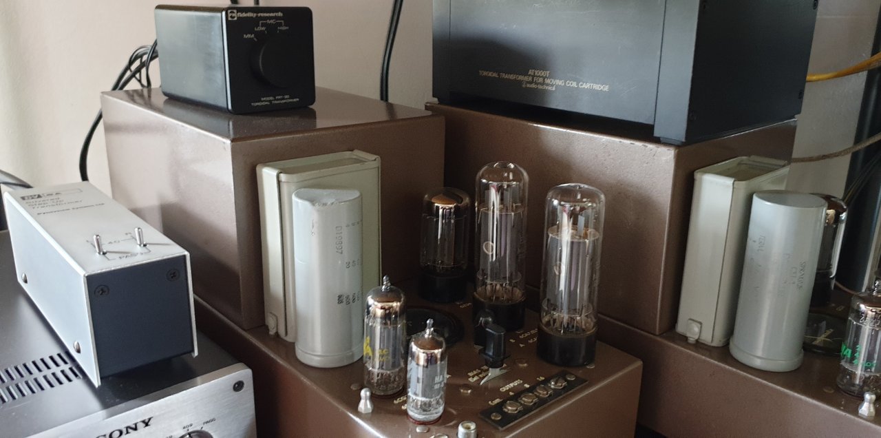

Oui, je suis assez d' accord avec toi Jean-François, dans le sens qu' il s' accorde avec beaucoup de cellules et toujours la même justesse, subjectivement très linéaire.
Le même avec quelques autres japoniaiseries

J'avais lu effectivement qu'il est composé de 4 transfos mais quand je l'ai ouvert, mon œil de profane n'en a vu que deux. En fait, si je comprends bien les transfos sont l'un derrière l'autre ? Du coup c'est une construction que l'on peut qualifier de double mono ?
