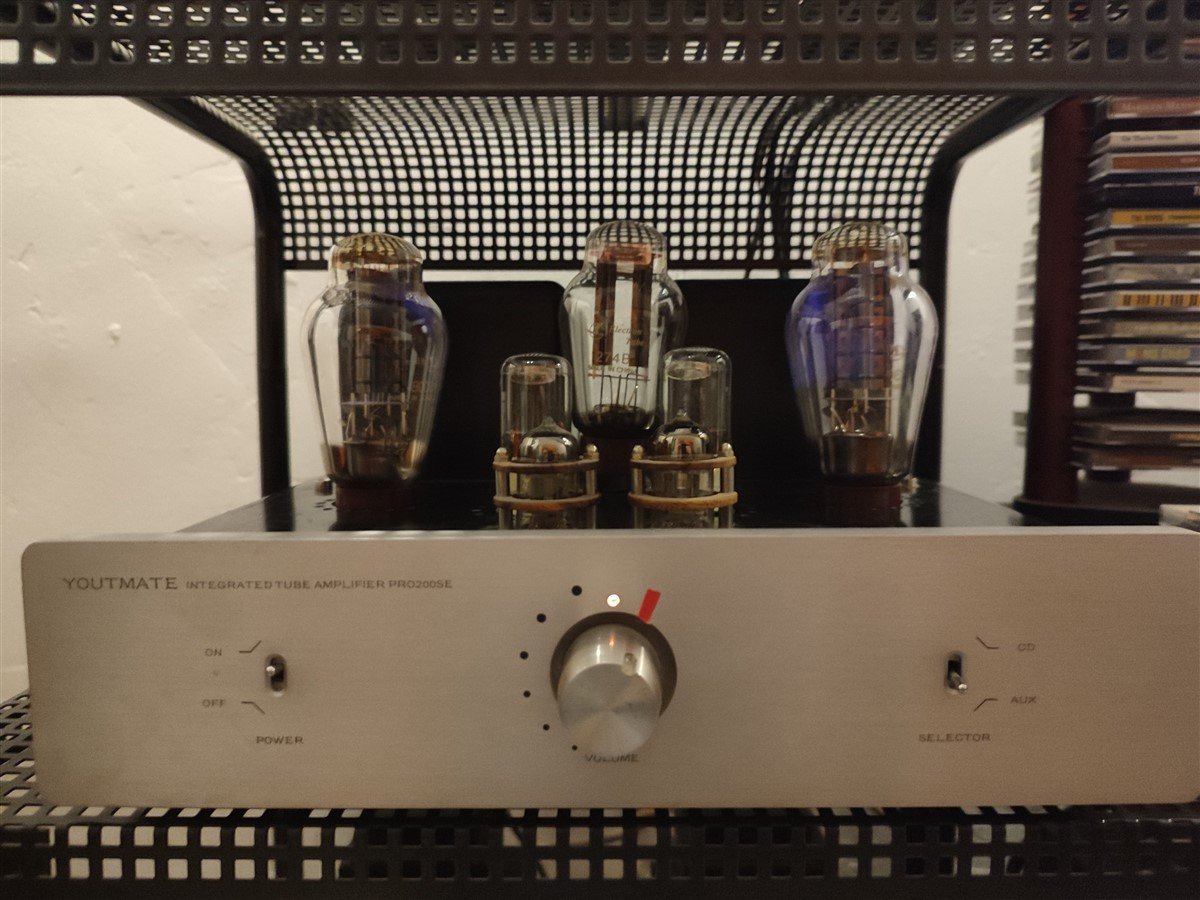

Voici mon second ampli à lampe. Un intégré single ended (SE) de 300B.
C'est une véritable chinoiserie. La marque Youtmate ou Yarland se distribue encore aujourd'hui sur les sites chinois comme celui-ci : https://www.china-hifi-audio.com/yarlan ... e-amp-c-61
Je l'ai acheté en 2021 à un personnage haut en couleur qui l'avait commandé en chine. Cette personne, très sympathique au demeurant, habitait dans un tout petit appartement qui débordais de matériel en tout genre, hi-fi ou non.
Après un rapide essais sur des petites enceintes Monitor Audio, je suis parti avec l'ampli sous le bras. Le tarif était suffisamment attractif pour que je ne rechigne pas trop :lol: . Je n'ai aucune idée de la date de sortie de cet appareil.
Je ne sais pas du tout si tout est d'origine dessus, et il est quasiment impossible de le contrôler car il n'y a aucune doc ou schéma de disponible sur le net ... Hélas je ne suis pas assez bon technicien pour analyser ou même vous commenter les circuits.
Ci-dessous les specs issues du site chinois cité plus haut :
  • Lampe de puissance : 2x300B
  • Lampe d'impulsion (?) : Tube:2x6N8P/6SN7
  • Lampe de préamplification :ECC803/12AX7
  • Fonctionnement :Class A / SINGLE END
  • Réglage automatique du BIAS
  • Bande passante à pleine puissance :-4/8ohms - 15hz à 27khz +/-1dB(entrée 1v)
  • Puissance max :8w (ouais le SE ça décoiffe)
  • Impédance de sortie :4ohm ou 8ohm
  • SNR :89db
  • Balance des cannaux :0.5dB
  • Impédance d'entrée à 1khz : 100K
  • Dimmensions :320 * 410 * 170(mm)
  • Poids :28 Kg

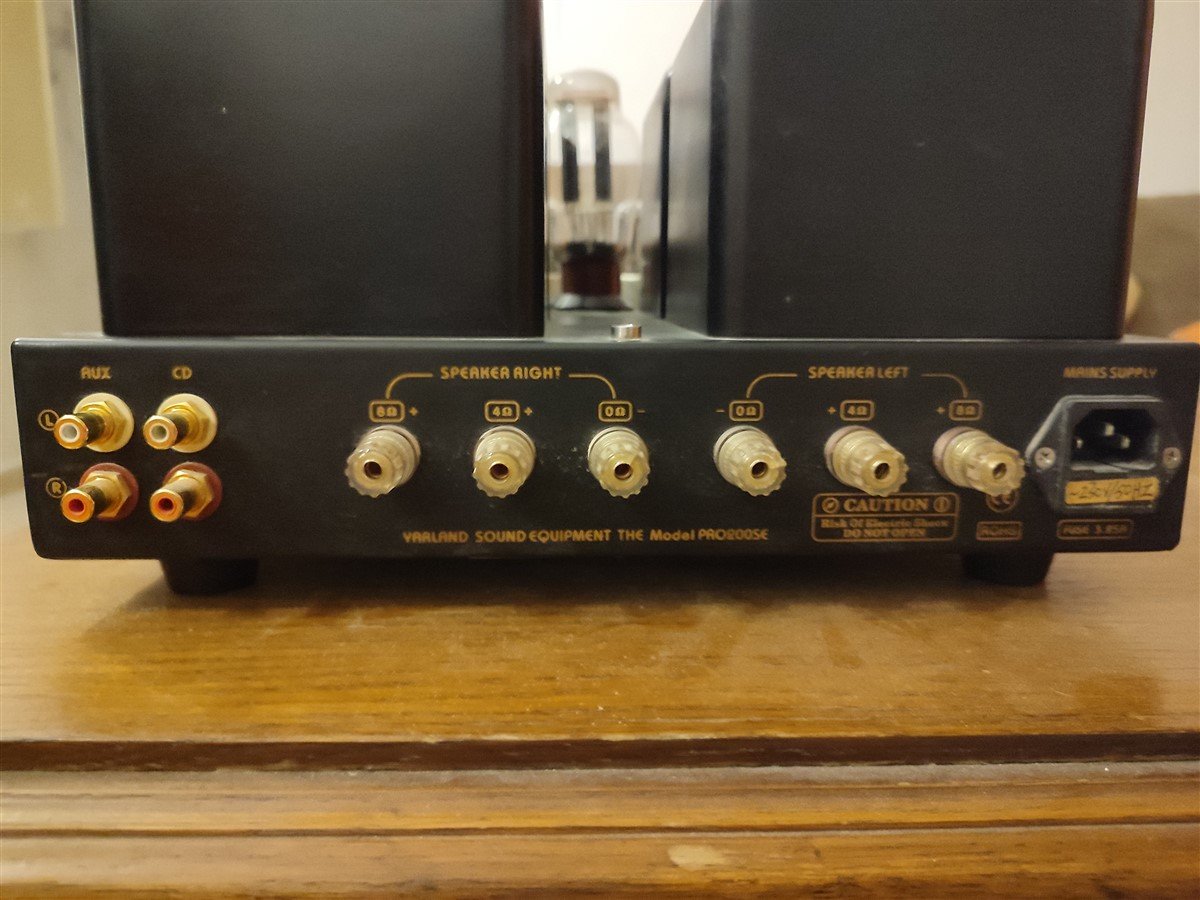

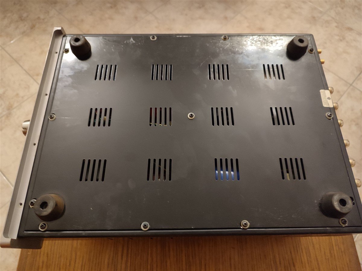

Comme je disais, c'est une vrai chinoiserie. Tout dans la construction, que ce soit le châssis, les boutons, les circuits ou les terminaux semble pensé au rabais. Non pas que ce soit de mauvaise qualité, mais on sens que tout a été pensé pour optimisé au maximum le coût de production. Exemple con, la face avant en alu brossé qui présente très bien n'est pas pleine et fait en fait 1 ou 2 mm d'épais. Et tout le reste de l'ampli est comme ça :pt1cable: . A chaque fois que je l'allume, je brule un cierge pour qu'il n'explose pas ou qu'il ne crame pas mes HP.
Concernant l'écoute, ce n'est pas un ampli des plus silencieux. Je ne sais pas si c'est normal mais il fait un très léger bruit de fond, pas assez fort pour que ce soit gênant mais tout de même présent. Sinon, et bien à écouter c'est du caviar les 300B. Je l'ai en premier lieu testé sur mes Acoustique Research AR93, et malgré une tenue des graves assez faiblarde, il propose une très grande musicalité sur les voies et les aigus. Cela me donnait vraiment l'impression d'entendre le chanteur dans mon salon !
Aujourd'hui il est branché en actif sur les médium de mes enceintes DiY et c'est vraiment un bonheur à chaque écoutes !
Je ne sais pas combien de temps cet ampli va survivre, mais j'en profite allègrement.
Ci-après quelques photos du pangolin. Le petit scotch rouge est un repère pour le niveau "kivabien" des médiums dans mon système actif. Désolé pour la poussière ma maison est toujours en travaux :oops: .
Merci de m'avoir lus :jap: .
A plus,
Vincent
