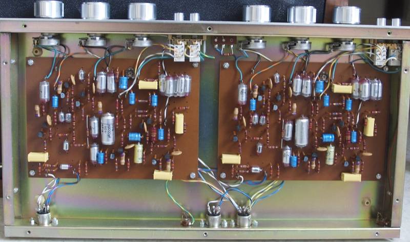

J'ai mis du temps pour vous le présenter, voici le Filtre Actif "FA 2" d'Audiotec.
Il coupe à 600Hz et 5000Hz, les potentiomètres servent à régler le gain des 3 voies, un bouton sert à la correction physiologique spécial "pavillon des années 70" c'est à dire bosse dans les bas médiums et un autre qui reste à déterminer. :oops:
Construction toujours aussi hérétique que le reste. L'alim est dans l'A-506.

Peux-tu préciser Thomas, ce que tu entends par là...? :)
membre banni
Re: Filtre actif FA-2 Audiotec
Message par membre banni »
C'est dans la documentation qui se trouve sur le net, le directeur de la boite concevait ses produits pour "monsieur tout le monde" (mais avec un travail et une maison :cpasmoi!: ) et il avait pris en compte que les pièces classiques des pavillons styles années 70 (on est en 78-80 donc ultra-moderne) avaient des dimensions qui provoquaient une baisse de niveau pour les bas-médiums (les célèbres ratios des pièces à proscrire : 1-2-2 et 1-2-3). Il avait donc créé une correction pour ce type de pièces…
Elle est nommée "CORR" sur le panneau. C'est tout.
Y a rien de temps, j'ai vu sur un autre forum une personne qui utilisait un équaliseur pour faire la même chose. Il avait réglé son bidule presque comme celui qu'il y a sur l'Audiotec en intégré. Il préférait subir les outrages d'un élément supplémentaire sur sa chaine plutôt que de ne pas corriger la pièce. :)
La construction ne me semble pas 'hérétique' comme tu le dis :( ... mais au contraire pensée et réfléchie... déjà au regard des composants, beaucoup de polystyrènes, et du fait de récupérer les tensions d' alimentation sur l' amplificateur... cela se faisait fréquemment, et se fait toujours, sur les matériels professionnels, anciens et récents, à tubes ou à transistors ..
Je pense sincèrement que tu as fait une superbe acquisition, entre le préampli, le filtre actif et les amplis, tu as de quoi te concevoir un système de trés haut niveau...

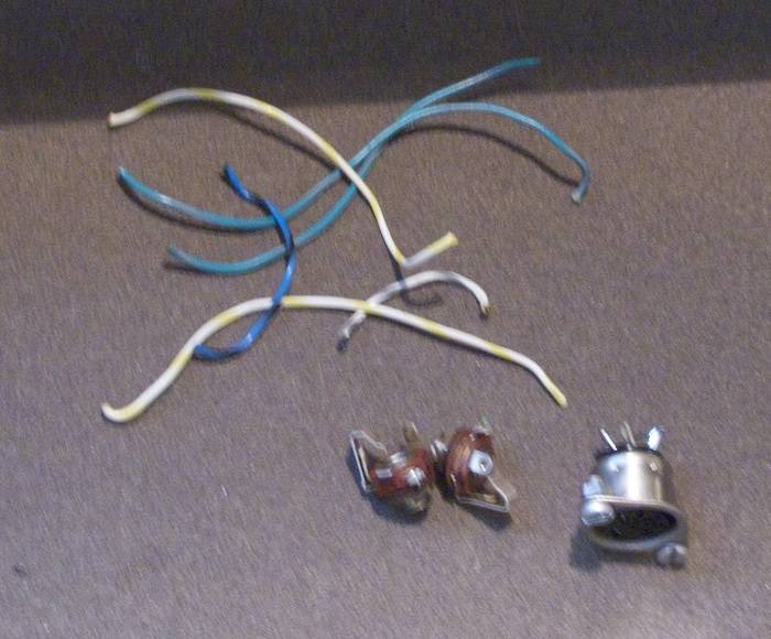

Bon, j'ai trouvé à quoi servait l'autre bouton, depuis le temps quand même… :cpasmoi!:
Il sert à activer le filtre actif, mais c'est pas aussi simple que ça. Si il est activé tout va bien, le filtre fonctionne. Mais, si il n'est pas activé, les canaux aigus et médiums se coupent tandis que le grave reçoit toutes les fréquences non filtrées…
Je sais pas ce que ça pouvait avoir comme conséquences si jamais j'appuyais sur ce bouton par inadvertance et pour ne jamais avoir à le savoir, j'ai décidé de le supprimer…
C'est le bouton poussoir où plus aucun fil n'est relié.
J'en ai aussi profité pour changer les mini-jack par des… …jack… Les anciens mini jack ne tenaient plus du tout, là ça accroche. Et enlever un autre truc qui servait à rien du coup.
Pour info, la correction du filtre fonctionne mais c'est subtile, ça n'agit que sur le bas-médium…

Bonjour ,
La mise hors circuit du filtre apporte la totalité du spectre sonore à l'ampli de grave de telle façon qu'un casque puisse être utilisé lorsque les sorties de cet ampli de grave sont déportées sur le contacteur de HP du préampli.
Pourquoi avoir peur d'engager ce bouton poussoir de by-pass,un HP de grave ne sera jamais mis en péril en recevant la totalité du spectre sonore,a contrario il n'en serait pas de même avec le HP de médium et plus encore des aigus.Par ailleurs ,les dimensions courantes des salles à manger et salons n'ont pas évolué depuis les années 70,il est dommage d'avoir supprimé ce choix qu'il suffisait de laisser inactif.
Bien cordialement
Michel

coadecm a écrit :La mise hors circuit du filtre apporte la totalité du spectre sonore à l'ampli de grave de telle façon qu'un casque puisse être utilisé lorsque les sorties de cet ampli de grave sont déportées sur le contacteur de HP du préampli.
Oui, mais j'ai une autre sortie sur le préampli pour pouvoir brancher un ampli casque. Et pour désactiver les enceintes pour l'écoute casque, je vais réactiver ce bouton mais différemment, de façon à ce que le signal vers la triamplification ne soit pas altéré. Une simple coupure, pas un bypass.
coadecm a écrit :Par ailleurs ,les dimensions courantes des salles à manger et salons n'ont pas évolué depuis les années 70,il est dommage d'avoir supprimé ce choix qu'il suffisait de laisser inactif.
Pour la correction, je n'y ai pas touché car je l'utilise. Et ça semble bien plus compliqué à désactiver que l'autre bouton.

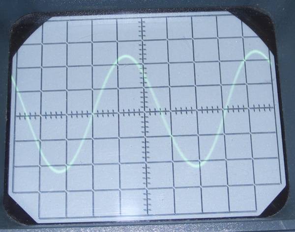

Suite de la restauration : nettoyage des 6 potentiomètres, testés à : 4,70K et -68dB atténuation. Puis nettoyage des boutons poussoirs qui en avaient vraiment besoin, j'avais un ploc à faire déchirer la membrane lorsque j'activais la correction. À l'oscillo c'était du grand n'importe quoi, mais une fois nettoyé c'est nickel :genial:
Je sens qu'il va falloir faire la même chose sur le pré maintenant… :pleure2:
