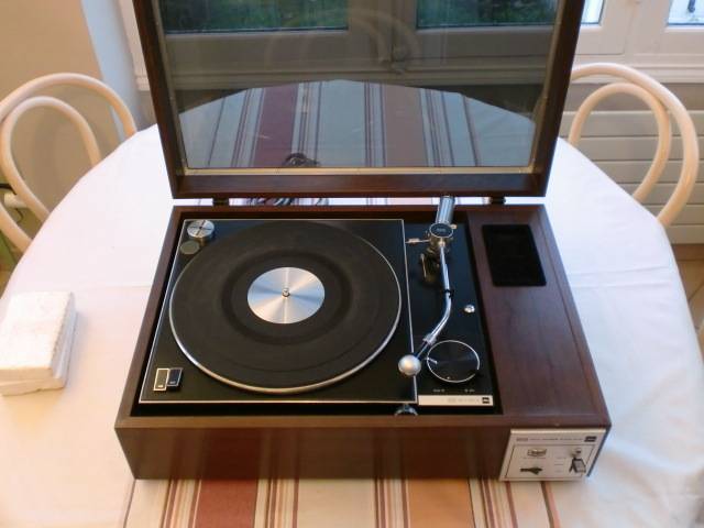

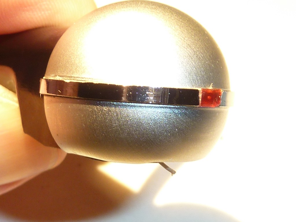

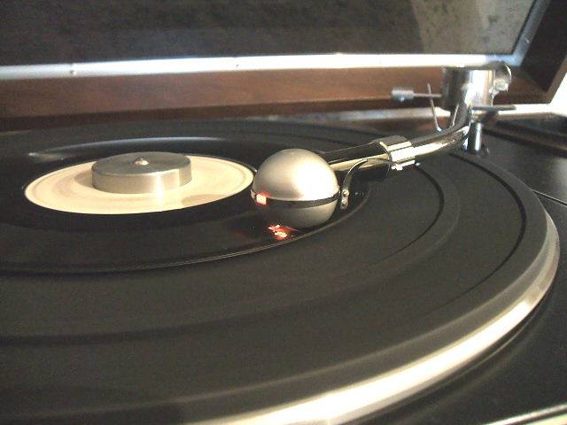

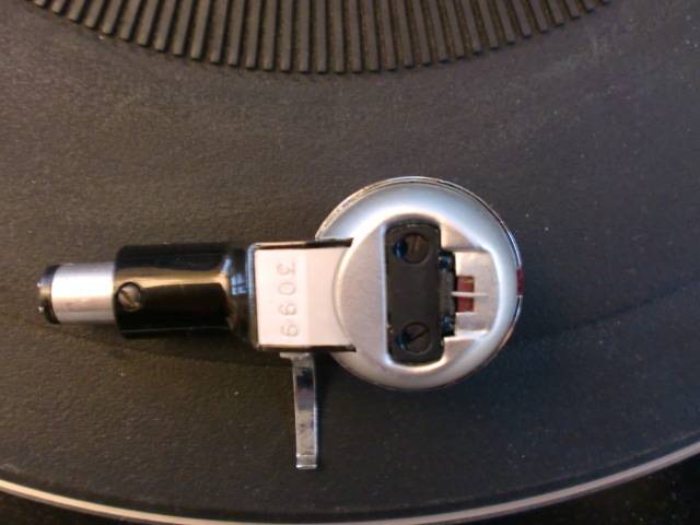

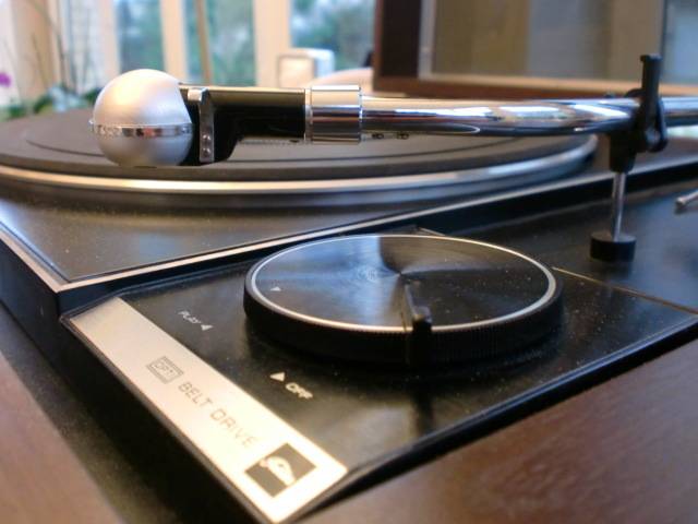

Toshiba C-100P Optoélectronique
Un bien curieux système, pratique pour mettre un disque en restant dans la pénombre.
http://www.vinylengine.com/phpBB2/album ... ic_id=5033"
Ohm Sweet Ohm
Re: Toshiba C-100P Optoélectronique

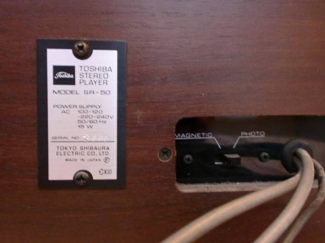

Salut Stéphane,
C' est une cellule à lecture optoélectronique développée par Toshiba vers 1972.
Elle n' a été montée que sur le modèle SR-50 .. et nécessitait un préampli adaptateur spécial, intégré à la platine...
Il y a eu une platine similaire dans les liens externes il y a quelques mois.. mais sans la cellule..
Il y avait un diamant et un système de suspension classique, mais les mouvements du cantilever étaient captés par une cellule optoélectronique..
Les résultats d' écoute n' ont je pense jamais été à la hauteur des espérances de Toshiba, ce qui fait qu' elle n' est restée qu' un exercice de style...
Mais joli n' est ce pas.. !!

Oui, ce coté seventies est terriblement sympa
--> Je vais m'en fabriquer une avec une boule à Ricard :mrgreen:

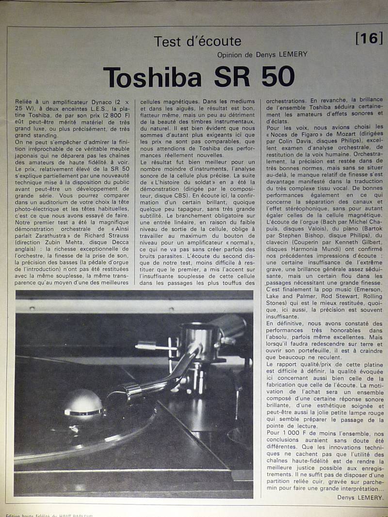

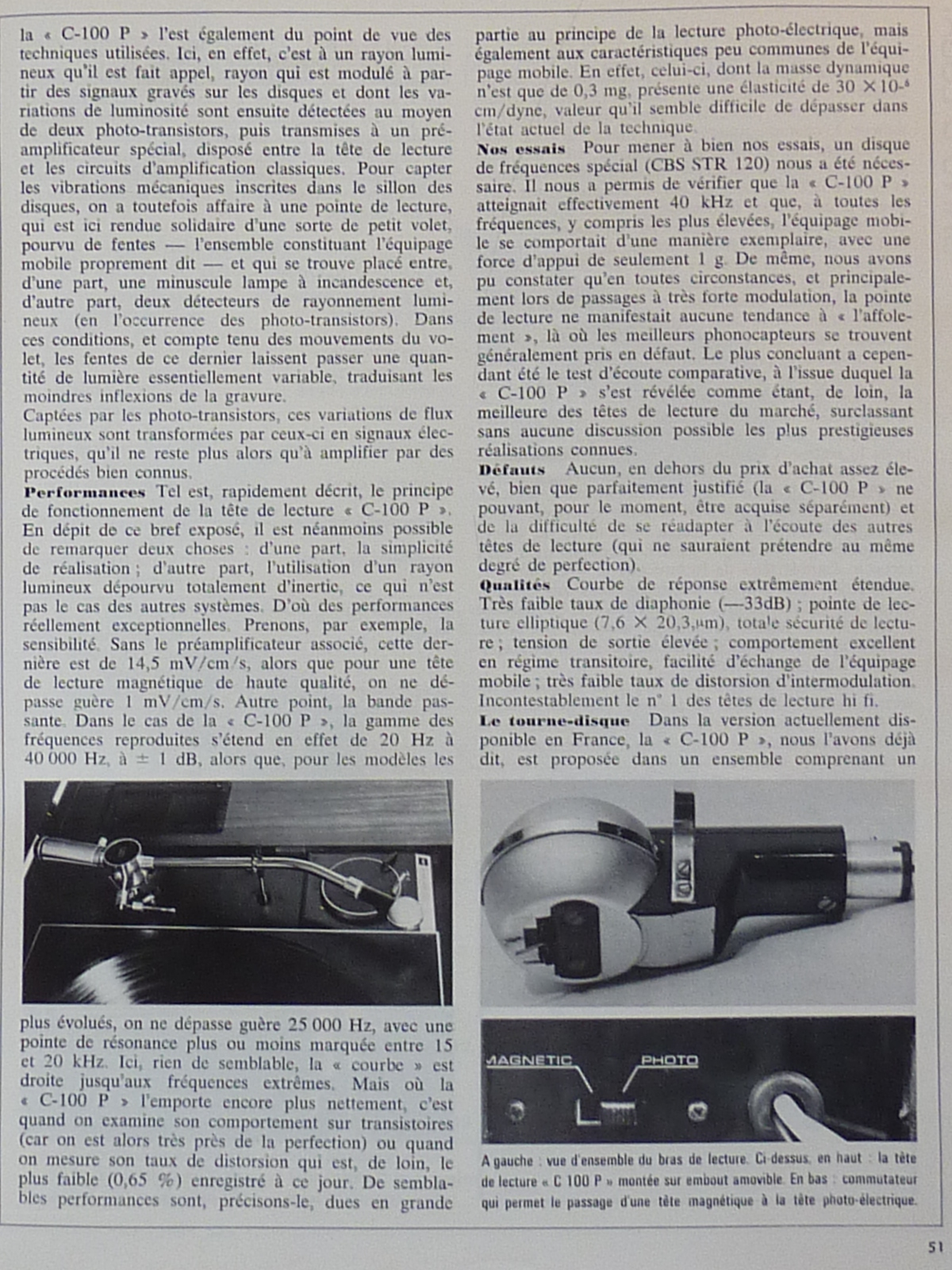

Dans la revue HiFi Stéréo du mois d' Août 1972, les journalistes ont fait un banc d' essai de cette table de lecture, et de la cellule opto-électronique associée .. Je n' ai plus le banc d' essai en question car l' année suivante j' ai organisé un exposé dans ma classe de terminale, et pour avoir de la matière, j' avais détaché tous les BE's de mes revues ...
Alain ... si tu as les revues de l' époque
A la suite de ce BE, ils ont effectué une (rare) écoute critique ..
Je l' ai encore..
Les résultats de ce test sont à prendre avec des pincettes .. d' une part en raison du matériel utilisé pour les écoutes, un Dynaco à transistors et des enceintes LES
... bref .. du pas terrible surtout pour les enceintes, proches du médiocre
.. et d' autre part pour le choix des disques ... ""Ainsi parlait Zara ..."" Les LES sont incapables de reproduire cette oeuvre correctement, même avec la meilleure électronique
Bref ... les conditions ne sont pas présentes pour avoir une idée précise des qualités et des défauts réels de ce système de lecture .. et c' est bien dommage ..
Dans l' histoire de la lecture phonographique, ce principe est resté inexploité depuis lors..
Ceci étant dit bonne lecture

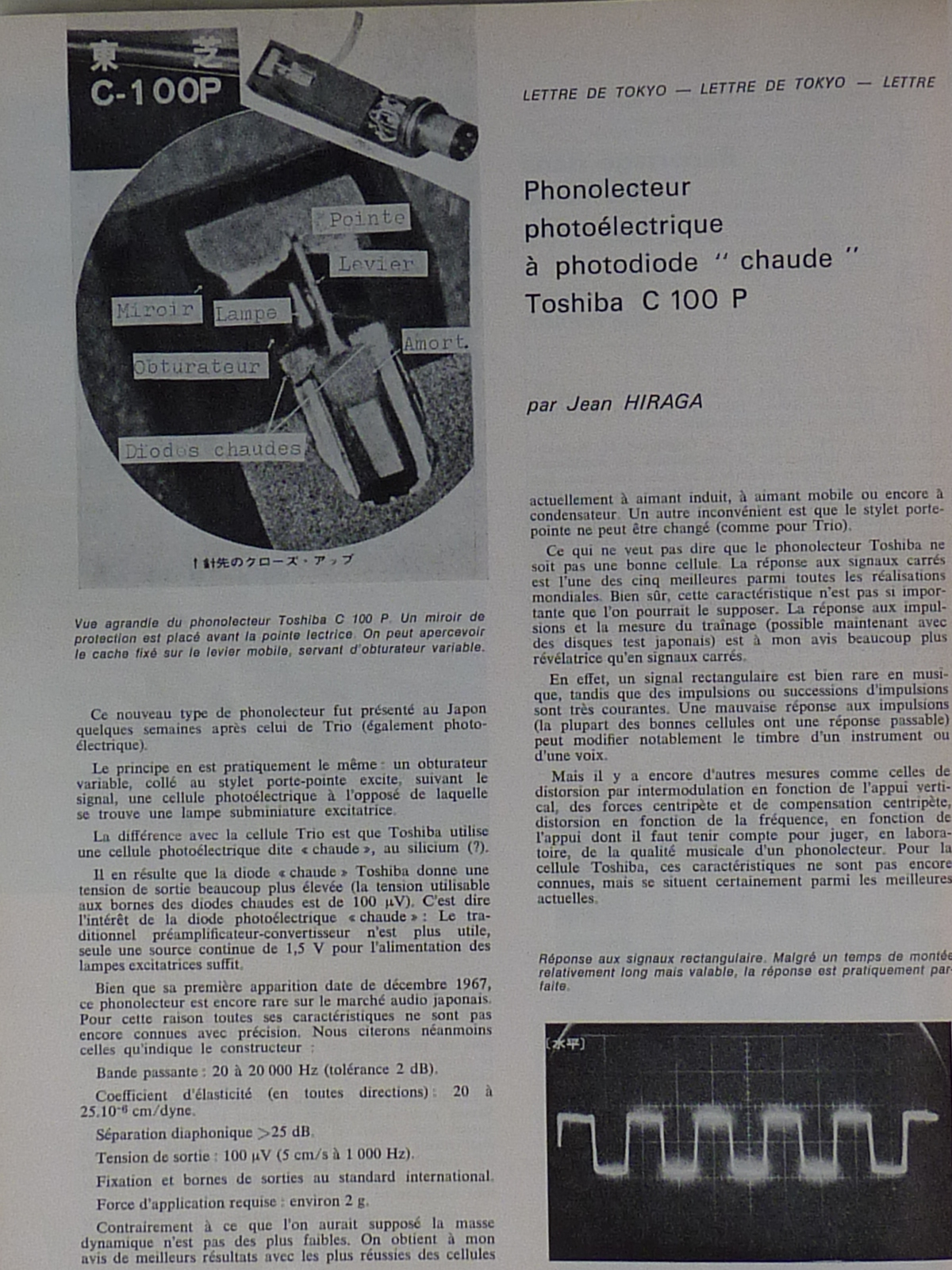

Premier article sur ce principe de cellule paru dans la "Lettre de Tokyo" de la Revue du son en Mars 1969

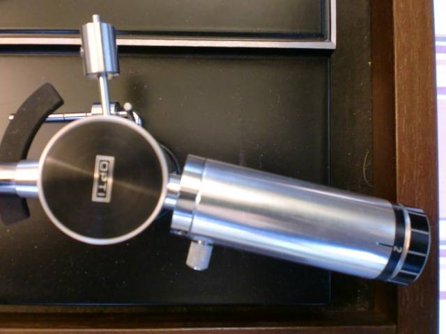

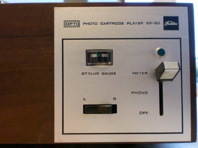

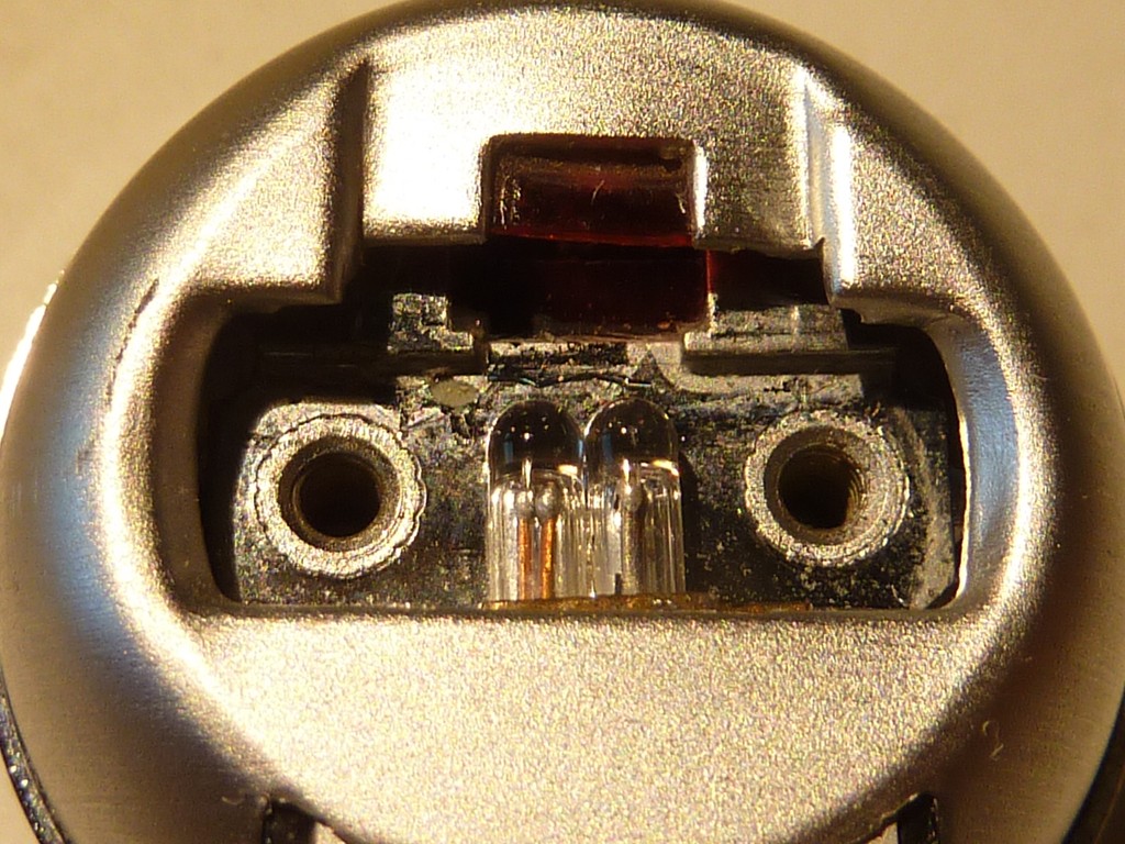

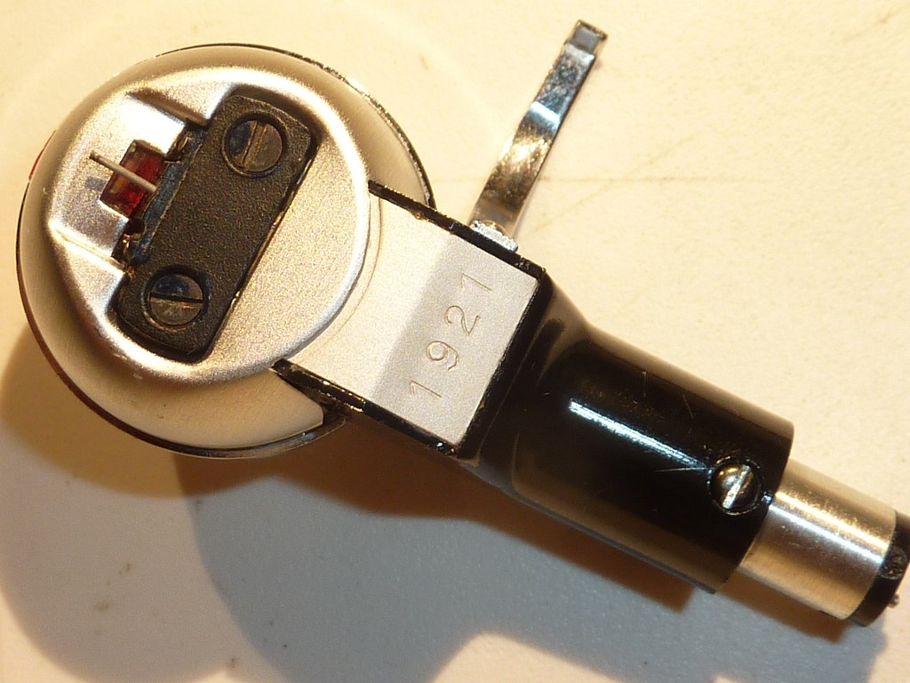

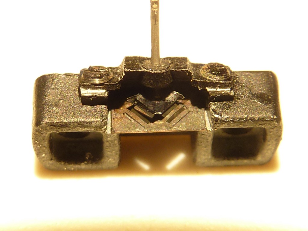

J' ai récupéré aujourd' hui la Toshiba SR-50 achetée sur Valence et stockée depuis lors chez 20tajk7 ... Un grand merci à toi Léo ainsi qu' à Jocelyn et son cousin qui me l' ont remonté sur Paris.
Il y a beaucoup de travail pour rendre à cette platine et à son écrin l' aspect que je souhaiterais ... En attendant j' ai démonté la cellule, attrait principal de cette Toshiba.

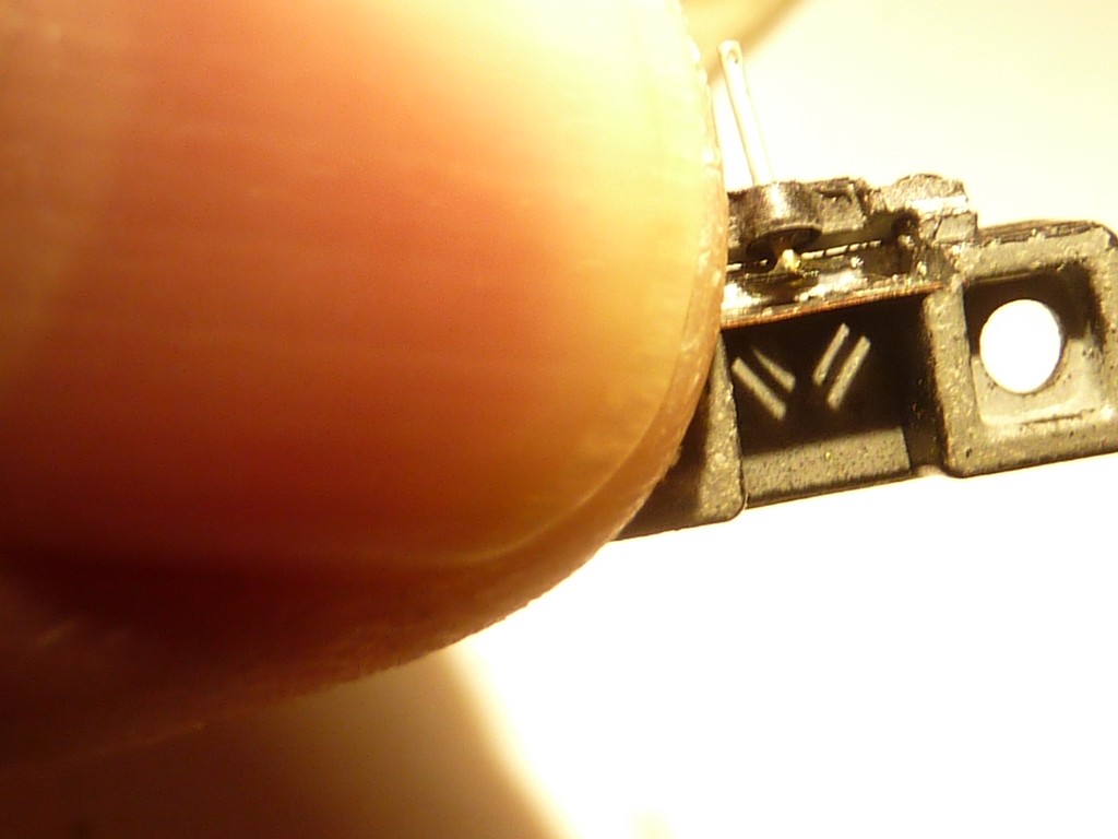

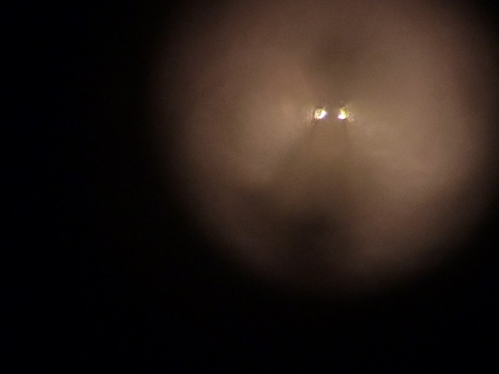

Voici quelques vues interne de celle-ci avec les photo-transistors, le système de fenêtres et volets obturateurs montés en opposition du diamant sur le cantilever après la suspension..

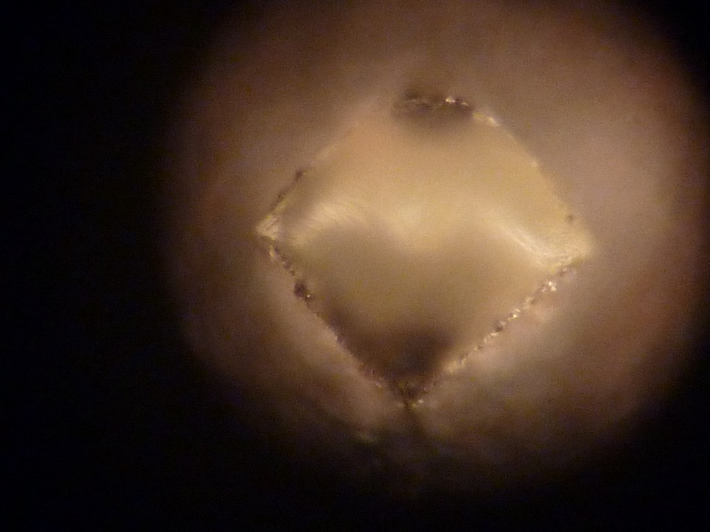

Le diamant a été vérifié... il est encore utilisable
On voit nettement les lumières des volets d' obturation
