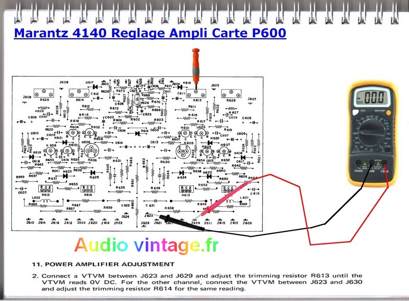

Et pour ceux ou celles qui auraient l'opportunité d'acquérir un jour ce vieux monsieur, les réglages de base, production Hencot :jap: :
4140_reglage-alimentation_cs 1.jpg (151.87 Kio) Vu 2229 fois
4140_reglage-carte-puissance1_cs 2.jpg (181.03 Kio) Vu 2229 fois
4140_reglage-carte-puissance2_cs 3.jpg (183.01 Kio) Vu 2229 fois

Clair, net, précis . . . . si tout pouvait être aussi simple en électronique ! ! ! :yes!:
