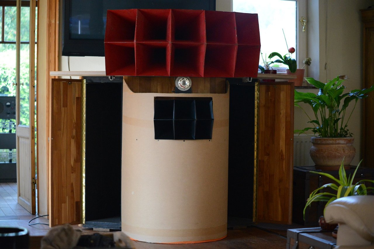

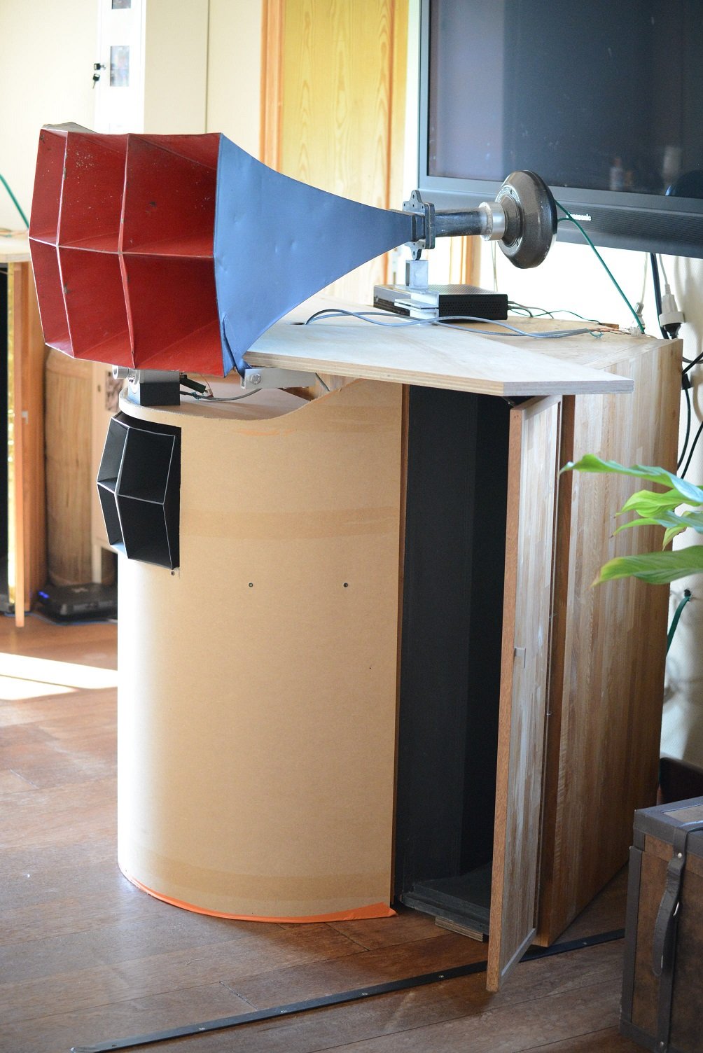

Re: Klipschorn DIY
Dernier essais en optimisation de l'étendue du grave par la pose d'un panneau multiplex sur la partie supérieure du caisson.
Ceci permet du coup d'avancer le pavillon bas médium 10 cellules d'une bonne vingtaine de centimètres.
Ce sera la version définitive dans la disposition sinon que le trois cellules sera remplacé sous peu par un 6 cellules Vitavox.
La suite à venir...
La suite à venir...
Marc
- SidSmith
- Messages : 2030
Re: Klipschorn DIY
Bonjour Edmontus, comment effectues-tu la mise ne phase de tes haut-parleurs ?EDMONTUS a écrit : mer. 8 mai 2019 14:15 Dernier essais en optimisation de l'étendue du grave par la pose d'un panneau multiplex sur la partie supérieure du caisson.
La suite à venir...
Keep it simple, stupid!
- EDMONTUS
- Messages : 478
- Enregistré le : jeu. 1 nov. 2012 17:08
- Localisation : Espagne
Re: Klipschorn DIY
Bonjour SidSmith ,SidSmith a écrit : jeu. 9 mai 2019 14:12Bonjour Edmontus, comment effectues-tu la mise ne phase de tes haut-parleurs ?EDMONTUS a écrit : mer. 8 mai 2019 14:15 Dernier essais en optimisation de l'étendue du grave par la pose d'un panneau multiplex sur la partie supérieure du caisson.
La suite à venir...
Et bien, à l'oreille pour l'instant même si je sais que ce n'est pas l'idéal !
Ce que j'en ais entendu jusqu'à aujourd'hui me dis que je suis sur la bonne voie...
Marc
- SidSmith
- Messages : 2030
Re: Klipschorn DIY
Ah ok, car justement il y en a des voies et de la mise en phase à faire ! Bonne chance !

Re: Klipschorn DIY
Etape suivante d'essais avec un autre pavillon haut médium pour le GP1 c'est le CN155 six cellules qui remplace le trois cellules.
J'ai bien évidement dû modifier le support prototype MDF pour ce pavillon.
La structure définitive sera très probablement une ossature métal avec un habillement bois massif pour le "Waf".
La couverture haut médium remplis mieux l'espace qu'avec le trois cellules...je suis encore à passer mes références Cd , vinyl pour un bon bout de temps !
Il est envisagé une autre disposition du genre remonter le haut médium plus près du bas médium et déplacer le tweet côté intérieur toujours juste sous le dix cellules .
Actuellement j'ai le haut médium pile à hauteur des oreilles (80 cm du sol à axe six cellules), la hauteur complète de l'enceinte est à 146 cm.
Ils ne seront plus tous trois dans un alignement vertical du coup mais mieux regroupés ; à voir...A entendre plutôt
La suite après de longues écoutes , et rassurez vous cela m'amuse et j'écoute malgré tout beaucoup de musique aussi !!!!
Bonne fin de journée.
Marc
- Klemp
- Messages : 6326
Re: Klipschorn DIY
Bonjour Marc
Je comprends que tu cherches à obtenir une reproduction la plus "ponctuelle" possible mais ce n' est pas en les rapprochant plus qu' ils ne le sont actuellement que tu obtiendras cela.
Il faut tenir compte des lobes de directivité de chaque pavillon à leur embouchure et éviter qu' ils ne se chevauchent.
Pour avoir expérimenté la chose les rapprocher trop n' est pas bénéfique. La ponctualité …. et nécessairement l' effacement des haut-parleurs dans l' espace sonore …. s' obtient avec une mise en phase rigoureuse.
EDMONTUS a écrit : jeu. 20 juin 2019 18:19 Il est envisagé une autre disposition du genre remonter le haut médium plus près du bas médium et déplacer le tweet côté intérieur toujours juste sous le dix cellules .
