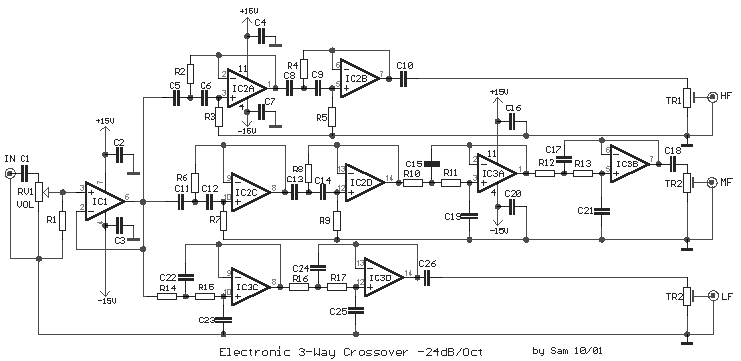

Un AOP, la chose ne t'aura pas échappée, signifie amplificateur opérationnel. Opérationnel signifiant qu'il lui suffit d'être alimenté avec une tension symétrique (+-15V par exemple) et taga-zou, on a un amplificateur de tension, avec un gain réglable a souhait. Ça fait tout, un AOP, il y en a même dans ma cafetière... et je ne plaisante pas.
Voici le schéma interne d'un aop, le célèbre 5532 que l'on trouve partout, y compris en sortie de lecteur cd à 3000 € ...
Y'a du monde, hein ? Avec ce joyeux bouzin, on peut faire un préampli phono, un préampli ligne, un préampli micro, un étage d'entrée d'amplificateur, le café... son entrée différentielle lui permet si on le désire d'inverser la phase. En contre réactionnant l'ensemble comme une brute épaisse (et grasse) on obtient un gain en tension compris entre l'unité et plus de 1000 !
Dans un filtre actif, on a pas besoin de gain. Celui-ci est unitaire, ou proche. L'aop est monté en buffer, bref un étage de gain unitaire et adaptateur d'impédance. C'est à dire que l'étage a une grande impédance d'entrée, et une faible impédance de sortie. Chaque buffer donc isole les cellules de filtrages, afin qu'il n'y ait pas d'interaction entre elles.
Cet aop, représenté par un triangle dans tous les schémas de filtres actifs que tu vois sur le net, est donc monté pour avoir un gain unitaire.
Exemple :
Chaque triangle est donc un étage à gain unitaire, la totalité du signal de sortie de chaque aop est réinjectée dans l'entrée. Ce schéma est le même que le kit audiophonics, ou a peu de choses près.
Donc, pour construire un filtre actif, il suffit de concevoir un étage à gain unitaire, à grande impédance d'entrée, à faible impédance de sortie. Deux transistors (par exemple) suffisent...
Tu comprends le principe ?

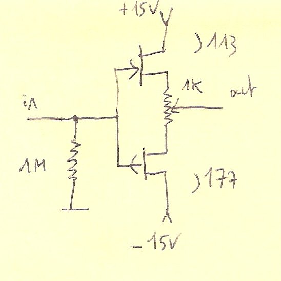

Donc tu dis qu'on peut utiliser des transistors plutôt qu'un aop ? Alors pourquoi je ne trouve pas de schémas avec un transistor ? Simple question pécuniaire ?
Vincent
Messages : 2731
Re: Enceintes 3 voies Celestion et Beyma
Parce que l'ampli op, c'est la solution de facilité.
Mais si tu le remplaces par ceci, ça devrait déjà aller bien mieux.
Tu ajustes le 0V en sortie avec le 1K, et tu as un étage à gain unitaire à liaison directe, faible impédance de sortie.
Si ton alim est stable et à basse impédance, ça vaut n'importe quel Sony 4300F...

m3uh04 a écrit : jeu. 11 mars 2021 16:30 C'est ce qu'il y a là-dedans non ?
http://magnetovintage.free.fr/Audiophil ... iltre.html
J'étais en train de lire ce document justement.
Oui, par exemple. Mais les 2SK170 et 2SJ74 ne se trouvent plus qu'en chinoiseries fakisées, les 2sc1775 et 2sa872 également.
Par contre, J113 et J177 existent chez On ou Interfet. Et ça marche, crois-moi ! Inutile d'avoir recours au cascode.
