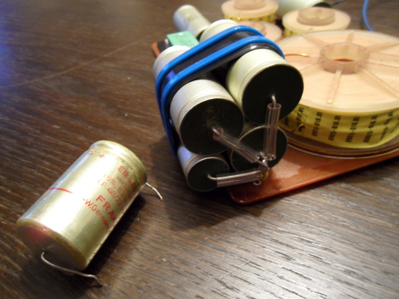

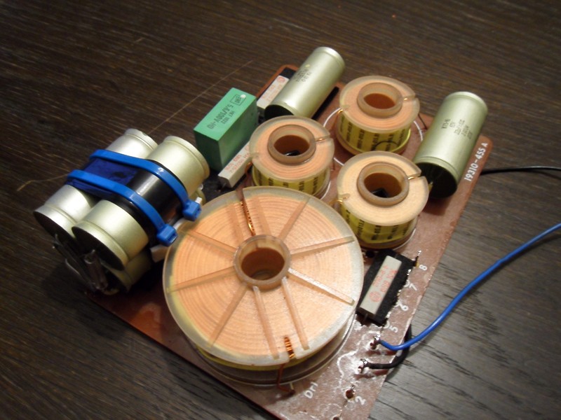

Upgrade des filtres sur les miennes,
à base de condos K73-16,
Le condensateur ERO de 22uf a été remplacé également, il a légèrement dérivé.
Les Frako, pas de quartier, il m'a fallu assemblé en parallèle 4 condensateurs K73 afin de retrouver la valeur de 68uf...
La suite avec les tests plus tard...

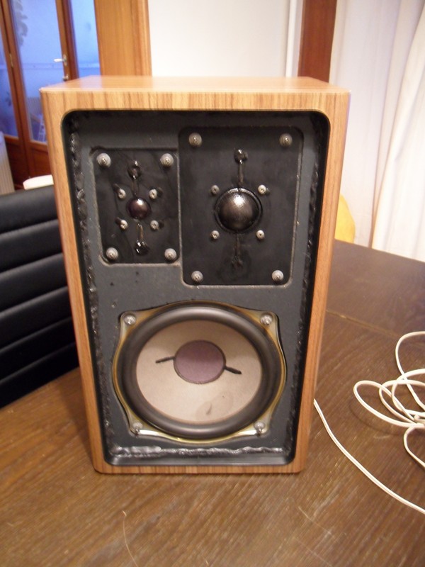

Que penses-tu de ces enceintes ?

Bonsoir Stéphane,
et bien ce sont de bonnes Grundig, basses bien équilibrées, aigus fins et détaillés, les médiums ne sont pas en reste...
Essais sur JA-220 modifié et sur un couple Siemens RP 666/RP 666...

Elles sont assez étonnantes ces Grundig HiFi-Box 800.
Je suis en train de les ré-écouter avec des musiques un peu techniques (musique électronique minimaliste allemande et du Dub) et je dois dire que je suis agréablement surpris par leur potentiel de profondeur et de spatialisation ainsi que leur précision dans les mediums et les aigus, avec des basses douces et rondes. De surcroît elles ne sont pas fatigantes du tout à l'écoute, c'est agréable.
Edit: Je suis en train d'écouter "Le marteau sans maître" de Pierre Boulez, en vinyl, sur ces enceintes c'est :love: magnifique.

Les filtres des Gründig, c'est du sérieux ! en particulier les selfs. Il faut débourser cher pour trouver l'équivalent en neuf.
Concernant les condos, j'ai déjà démonté des filtres similaires et mesuré les condos chimiques. Les mesures étaient similaires entre elles et très proches de la valeur nominale. Est-ce qu'il y a quand même un intérêt à les remplacer dans ce cas ? Je me pose la question à chaque fois que je démonte un filtre et constate que les valeurs des condos sont ok...

yai a écrit : mer. 17 mars 2021 19:07 Est-ce qu'il y a quand même un intérêt à les remplacer dans ce cas ? Je me pose la question à chaque fois que je démonte un filtre et constate que les valeurs des condos sont ok...
--> Changement obligatoire lorsque ce sont des Frakos car ils ont tendance à exploser sans prévenir...
