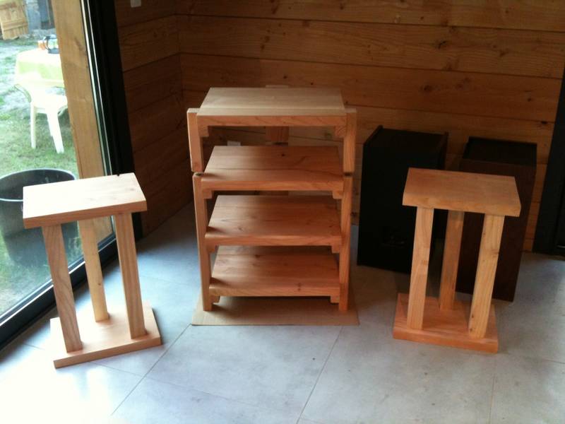

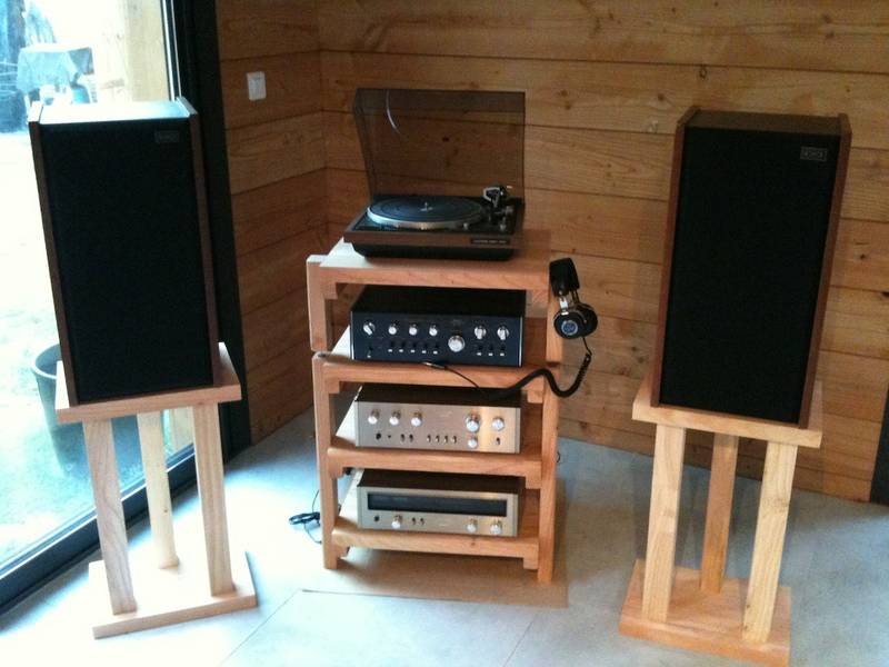

Bon, le lever de ce matin a été assez difficile après la rencontre d'hier et toutes ces écoutes, mais ... mon système me donnant envie de vomir ce matin, en comparaison des merveilles d'hier il a bien fallu occuper le temps ;)
Aujourd'hui c'est mission "pieds d'enceintes" :)
Le bois est toujours le même, et les dimensions du bordel :
Hauteur totale : 40 (épaisseur bois) + 550 + 40 = 590 mm
Largeur : 400
Profondeur : 280 (taille de mes chutes utilisées)
Pour chaque support :
3 pieds de 60x60
3 vis 5x70 pour viser les pieds par le dessous
3 vis 5x50 pour verrouiller les pieds par dessous
3 vis 5x60 pour visser le plateau par les pieds
3 écrous diamètre 6, 3 pointes d’athlétisme
après découpes et poncage
plateaux vissés
plateaux vissés
a coté de leur pote le meuble
enfin chargé à bloc  !!

Merci pour les compliments ;)
Les murs .... sont en Pin Douglas également, c'est du madrier massif de 8 cm ;) un poil plus classe que du lambris !!
Bon, la maison n'est pas à moi ... c'est bien dommage d’ailleurs, mais je ne désespère pas j'en aurai une à moi un jour :cpasmoi!:
