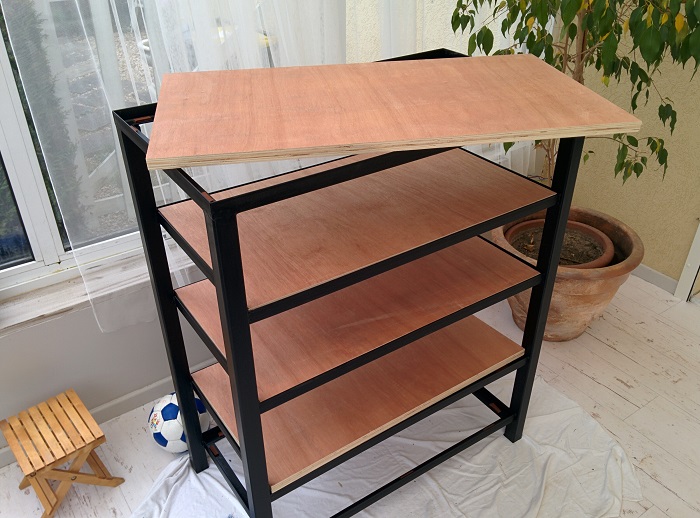

meuble diy 10 (2).jpg (150.23 Kio) Vu 5993 fois
meuble diy 10 (3).jpg (95.33 Kio) Vu 5993 fois
meuble diy 10 (1).jpg (102.85 Kio) Vu 5993 fois
contreplaqué de 21mm enfin arrivé. Je laisse tel quel (brut). C'est en cours d'installation. :yes!:

quoler a écrit : Je laisse tel quel (brut). C'est en cours d'installation. :yes!:
:hello: Loïc,
En laissant les plateau brut,tu va avoir des difficultés pour faire la poussière car les fibres vont tout accrocher. :gne:
Un léger ponçage et un vernis incolore mat faciliterait l'entretien courant.

Bonjour Claude. Ah mince :/, je n'ai pas pensé à ça. très bien je vais m'occuper de ça, mais je vais attendre que le temps soit meilleur pour pouvoir le faire en extérieur.

Ou alors une cire à la térébenthine que tu étales au pinceau et que tu frotte ensuite avec un chiffon.

Bonjour Loïc. Claude et Pascal Pour avoir testé les deux méthodes (vernis et encaustique); je dirai:
Vernis: compter 3 couches avec ponçage entre chacune, pour une finition bien dure, lisse et brilliante. L'avantage est un temps de séchage rapide et une facilité de mise en oeuvre.
Encaustique (cire/thérébentine): plus de profondeur, temps de séchage long, fini velouté.
Je resterai sur le vernis, plus approprié à un support comme le CP, j'utiliserai l'encaustique pour les plaquages ou bois bruts.
