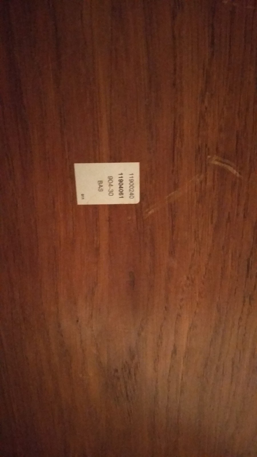

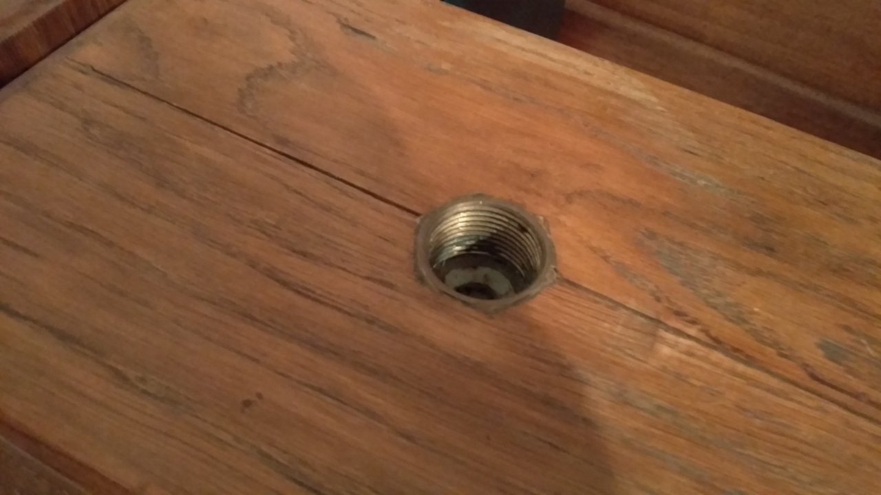

Voici les caisses que j'ai récupérer avec les HP Beyma.
La construction est super bien foutue, impossible de savoir si c'est du DiY ou une production pro.
Les HP étaient montés sur un filtre Siare F1000. Mais qu'est-il arrivé à la troisième voie ? Impossible de le savoir.
En tout cas vu l'embase filetée sur les enceintes, il semble bien qu'elles allaient soit sur un pied soit sur un caisson de grave.

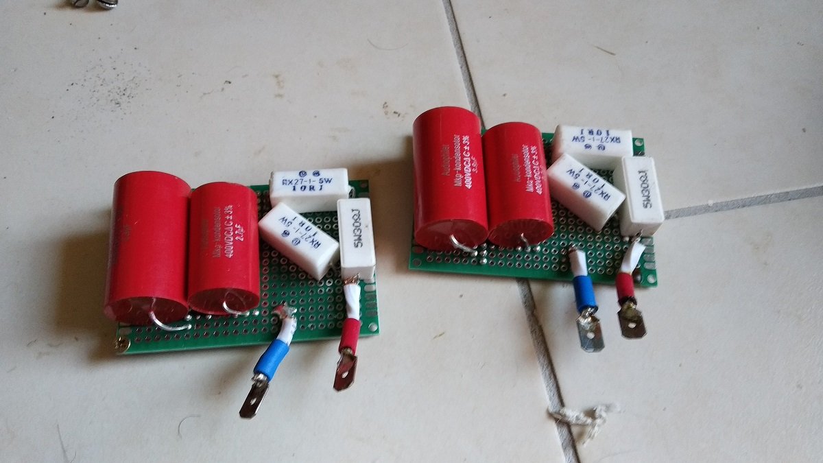

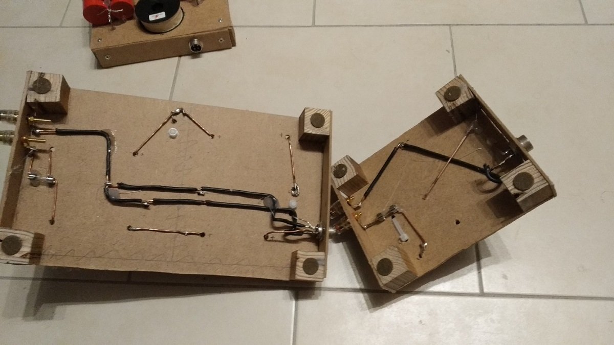

Nouveaux filtres :
Je ferais des essaies demain.

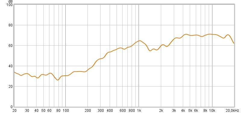

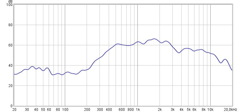

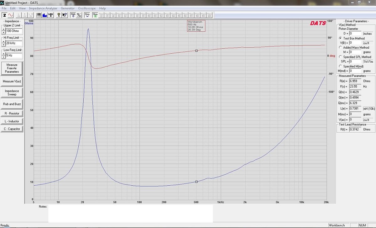

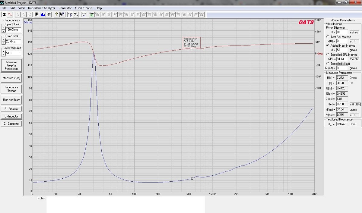

Alain sur VAH m'a gentiment prêter sont DATS pour mesurer et sortir les donnée T&S des HP Celestion.
Voici les mesures :
Ca me conforte donc dans ce que j'avais déduis de ces HP après avoir regarder les filtres des Dittonn 44 et 66.
Cela prouve également que les données sur le site de Dominique PETOIN ne sont pas les mêmes que celles de mes HP.
Je passe donc à l'essais des filtres et l'ajout des correcteurs d'impédance pour les médium :
Je m'arme de mon petit micro de mesures calibré (Dayton iMM-6) que je colle aux HP un par un pour vérifier sir les pentes de mes filtres sont bonnes (500Hz et 3kHz) :
Le résultat me conviens. On vois même que les niveaux sont plutôt homogènes entre les HP. Ils le seront certainement plus une fois les T1600 dans leurs caisses. Et puis je ferais le reste du lissage à l'égaliseur.
Voici les mesures :

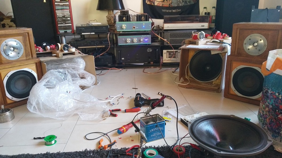

Oui je n'ai pas d'atelierPadawan a écrit : lun. 9 déc. 2019 10:52 Quand je vois ton salon quand tu bricoles, je me sens moins seul !!!![]()
Le plus chiant c'est de tout ranger et de faire la chasse aux petits bouts de rislants, de câble ou autre dispersé dans la pièce

Pareil pour moi, je n'ai pas non plus d'atelier, donc ... J’investis mon salon

Si tu prends un alignement moyen n de 5.7 dans les paramètres de ces chers Thiel et Small qui nous disent que Vb = n Vas Qts² , tu obtiens un volume de 422 litres pour l'un, et 253 litres pour l'autre...
Si l'on regarde ces relevés, il y a tout de même une disparité entre les deux hp. 23 et 30Hz au niveau de la résonance, n'est pas le grave... mais un Qts de 0.46 pour l'un et 0.41 pour l'autre, ainsi qu'un VAS de 350 et 264 litres vont amener si tu choisis le bass reflex, à des volumes différents.
