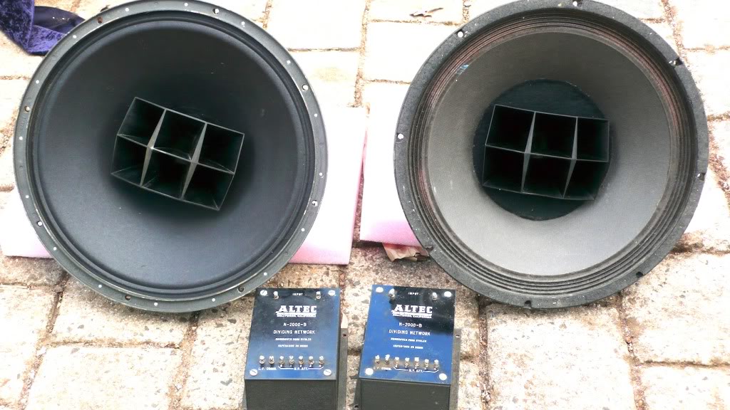

:non!: Avant de concevoir des électroniques à son nom, Saul Marantz avait chez lui ceci :
.... ces (où à l' époque "ce") haut-parleurs ont du être utilisés au moins jusqu' à ce que sa Compagnie fût lancée sur ses rails et ce n' est que dans les années 60, date de commercialisation des panneaux KLH, que ces derniers furent utilisés pour des démonstrations dans les salons de l' époque.
