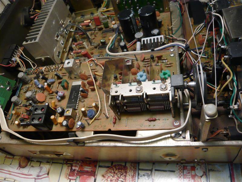

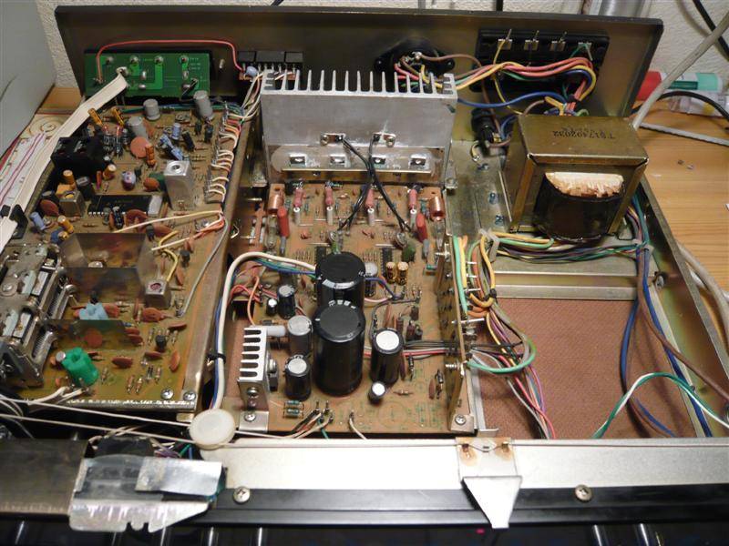

Remplacement graisse thermique TR puissance 2SD313/2SC507,nettoyage des cartes(pinceau+aspi)
605. .JPG (95.68 Kio) Vu 14159 fois
606 .JPG (93.91 Kio) Vu 14159 fois
Alimentation capas 6800µf/50v,carte fusibles :alim et HPs
Démontage facade,remplacement bouton M/A par un de "récup",réglage biais 18mv(à la louche,un canal était a 15,l'autre a 19mv),passage en 240v,rinçage potars,changement navettes éclairage 8v/0,25a.

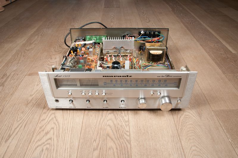

et enfin
P1060730 (Medium).JPG (50.07 Kio) Vu 14159 fois
L'écoute : typique Marrantz,chaude,vivante,trés agreable,impression de réserve de puissance(donné pour 2x20w)surement pas trés "lineaire" mais trés attachant.

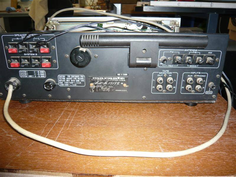

Je vous présente vite fait mon Marantz Model 1515 que je viens juste de nettoyer.
Bon il me manque encore 4 bouton mais sinon l'appareil fonctionne plutôt bien avec mes cabasse 222.
