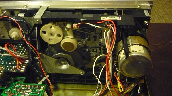

Le problème de vitesse venait bien de la courroie.
J'en ai une venant d'une Technics RS-B100 qui m'avait lâcher il y a un bon moment, et que j'avais récupérer des composant.
la courroie est un peu plus petite mais en attendant de trouvé la bonne,elle fera office.
Et j'ai trouvé pour les têtes, je n'arrivais pas a enlevé la trappe, donc j'ai pensé quelle était solidaire.
Mais en y regardant d'un peu plus prêt, j'ai pu l'enlevé, donc bonne accès aux têtes.
