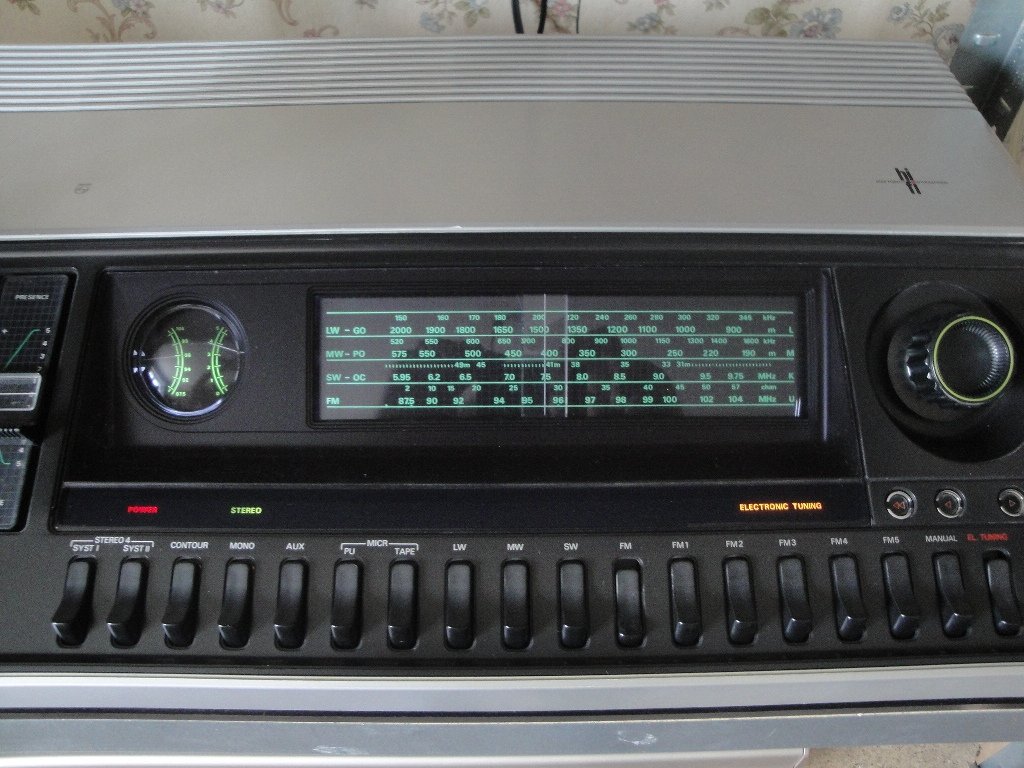

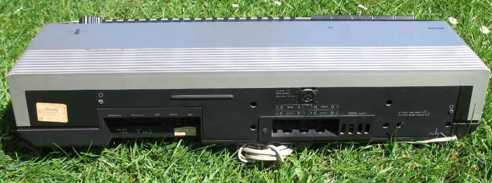

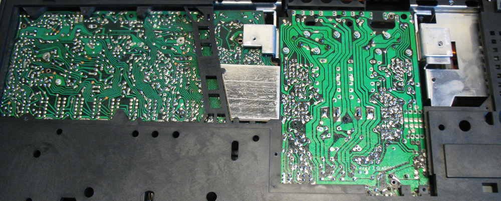

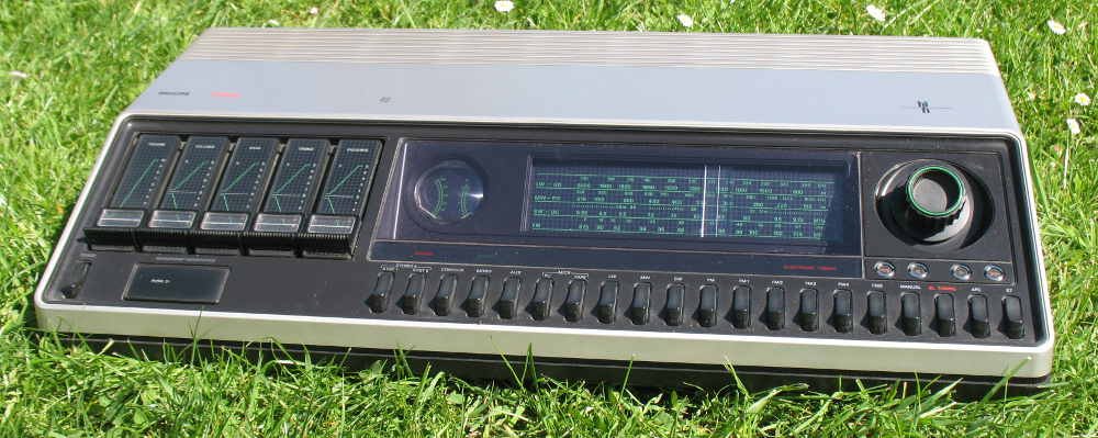

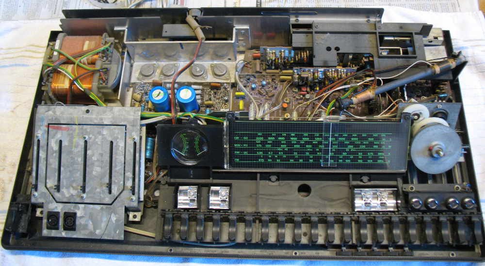

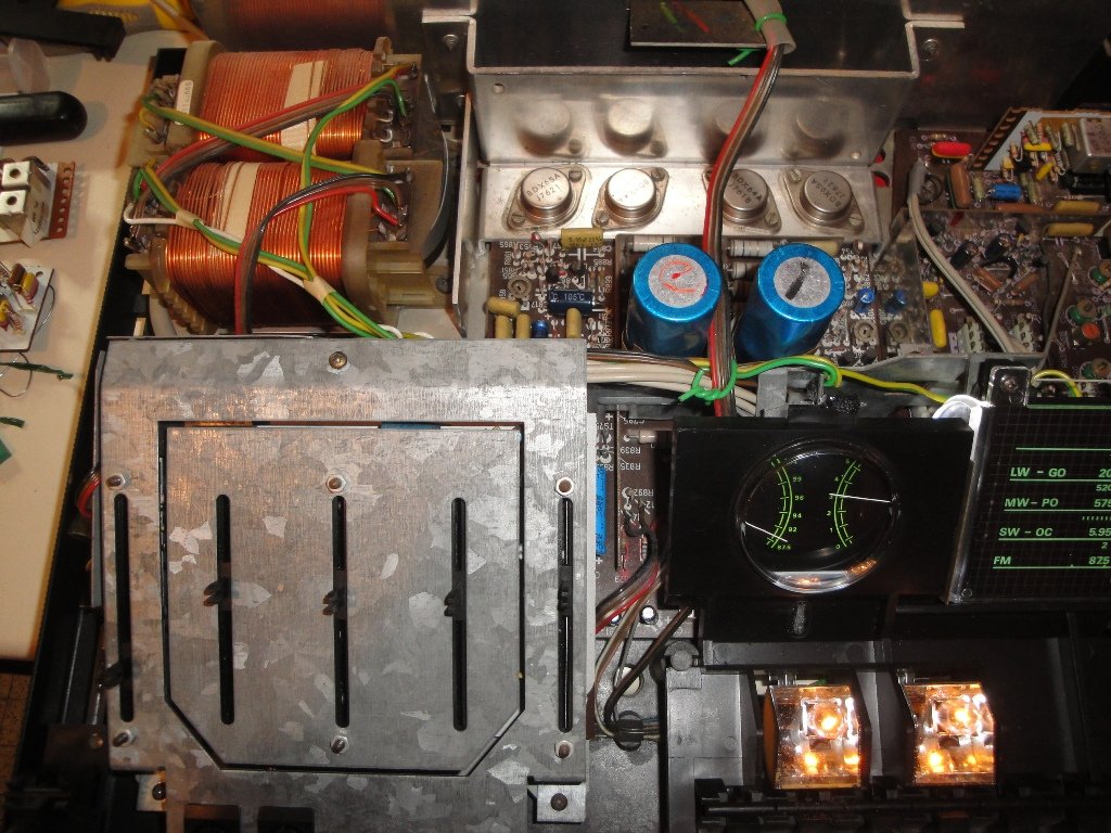

Le design du Philips 752 ne laisse pas indifférent, un look apprécié des fans des seventies.
Cet ampli-tuner est structuré en tension d'alim unique et sorties sur condos, sa section puissance est basée sur des couples BDX64 & BDX65. On peut remarquer une faible utilisation de chimiques ce qui n'est pas dans les habitudes de la marque mais qui s'en plaindrait ? ;)
Quelques photos avant que ne survienne la remise à niveau:

J'ai le même, j'adore son look...
Que va tu faire comme mise à niveau ?
Les classiques condensateurs ?

Oui, comme d'hab changement des chimiques...

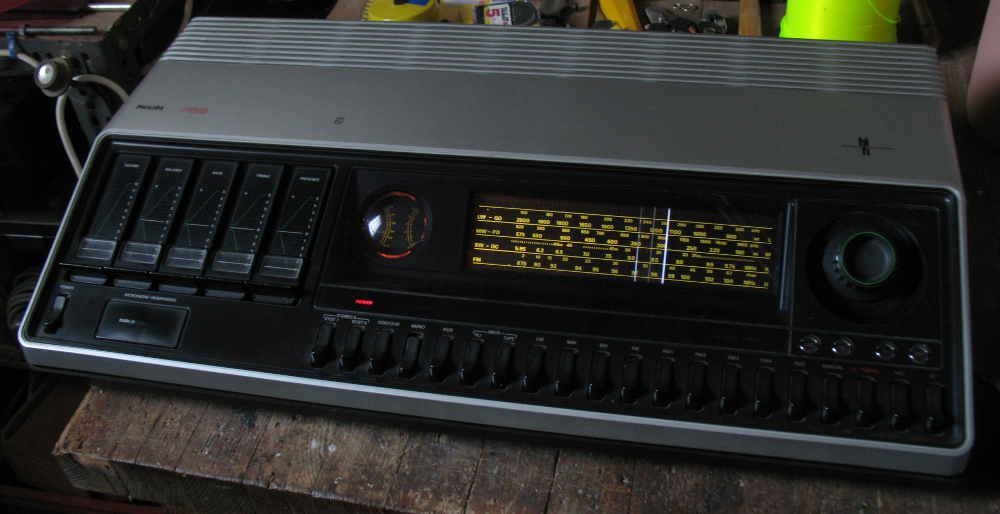

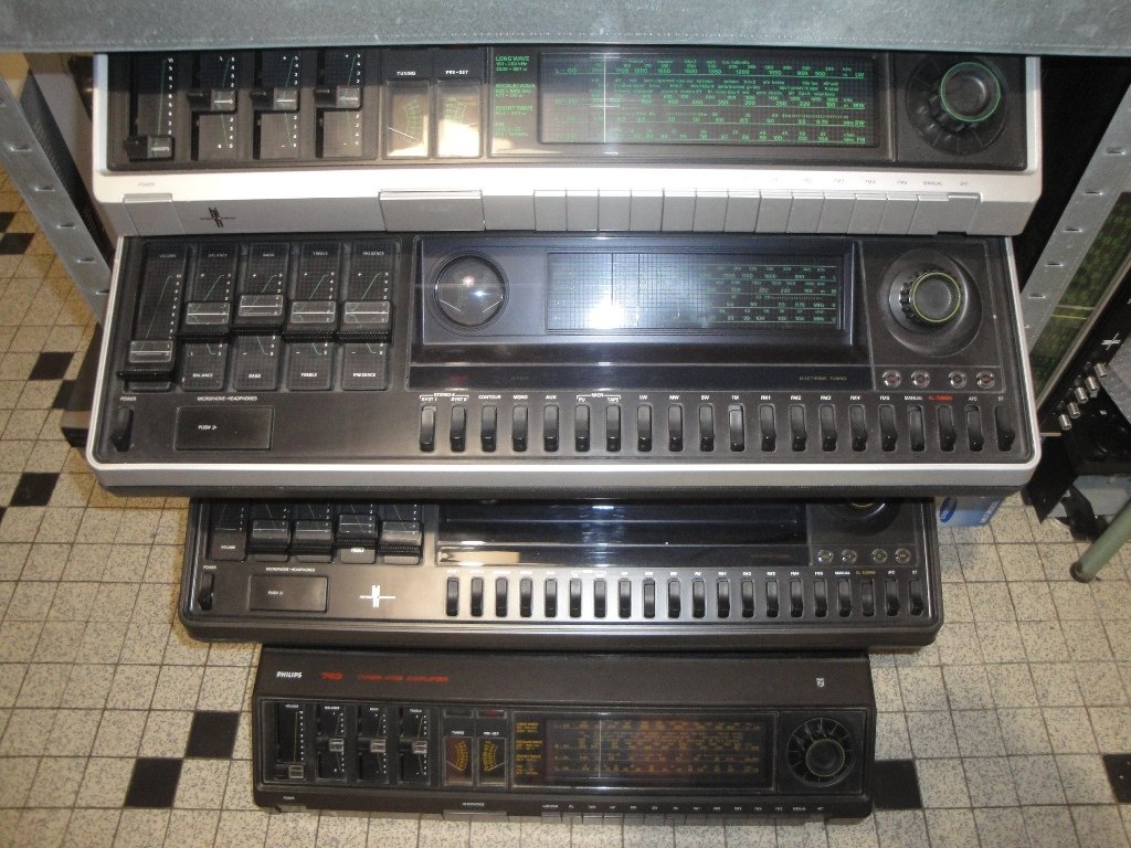

Il y a peu de plastique sur le 550, la façade est en alu, le coffret et métallique et le dessus en bois.
J'ai aussi la version sans ampli du 752, le 22RH762 et les petits frères, 742 et 743:
