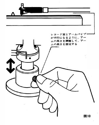

Il faut régler la hauteur de ton bras, ça me semble un peu bas...
Page 5 du manuel :
http://www.vinylengine.com/library/fide ... r-54.shtml

Merci Unic.
Effectivement je suis couillon ya tout la bas, du coup je ne vais plus avoir de problème pour régler la hauteur du bras ainsi que sa position.

A part pour combler le trou du sme, ça ne t'es pas utile pour relever l'axe du pivot.
T'as encore pas mal de marge, vu que t'es au minimum actuellement.
