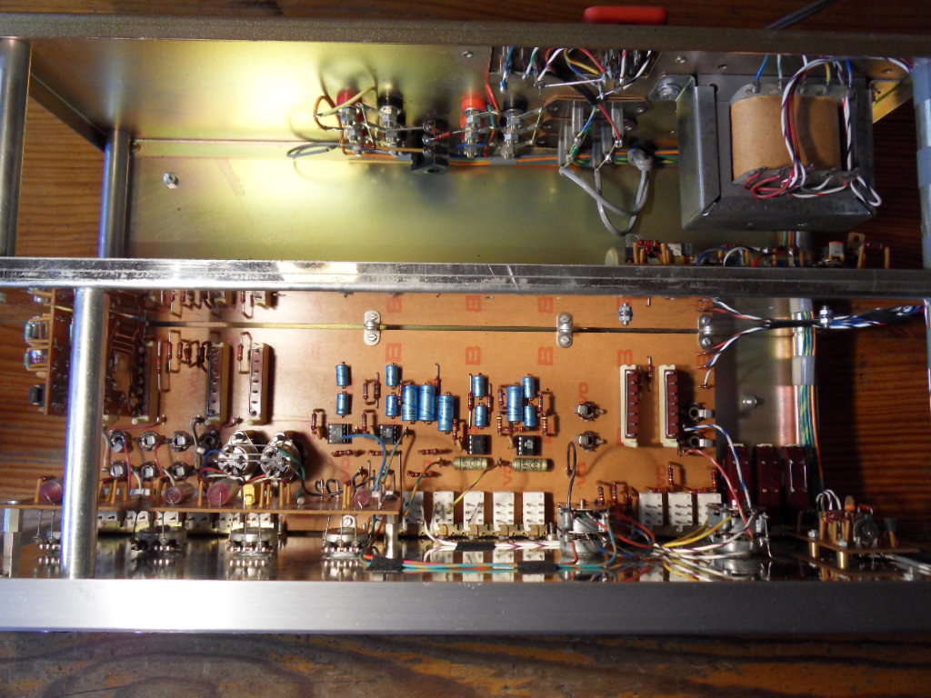

Sur la fiche de tarifs de vente Audiotec, il est précisé que le PR 1000 est une "version améliorée du PR 916".
Celui qui précède.
A l' ouverture on constate cependant une différence profonde; le PR 1000 est équipé exclusivement de
circuits intégrés, des TDA 1034NB. Ils sont au nombre de six.
Il semble aussi plus spécifiquement lié à l' ensemble G150 II. Il permet l'utilisation (facile) de l' ensemble, tri amplifié,
en mono amplifié via son sélecteur. La modulation non filtrée par le filtre FA2 qui dispose d' un bouton spécifique,
est dirigée uniquement vers l' ampli dédié aux basses. Celui ci peut alors alimenter une enceinte classique à filtrage passif.
Le sélecteur du PR 1000 oriente la modulation en sortie d' ampli, des basses, soit vers les caissons de graves,
soit vers des enceintes passives. Les amplis médiums et aigus "débitant" à vide, le manuel précisant, sans conséquence pour eux.
Tout fonctionne mais je le trouve globalement "mou", un recapage complet est nécessaire avant d' émettre un jugement
plus assuré. L' interrogation portant particulièrement sur ce saut technologique vers les circuits intégrés et l' influence
éventuelle en terme de rendu sonore.
Christophe

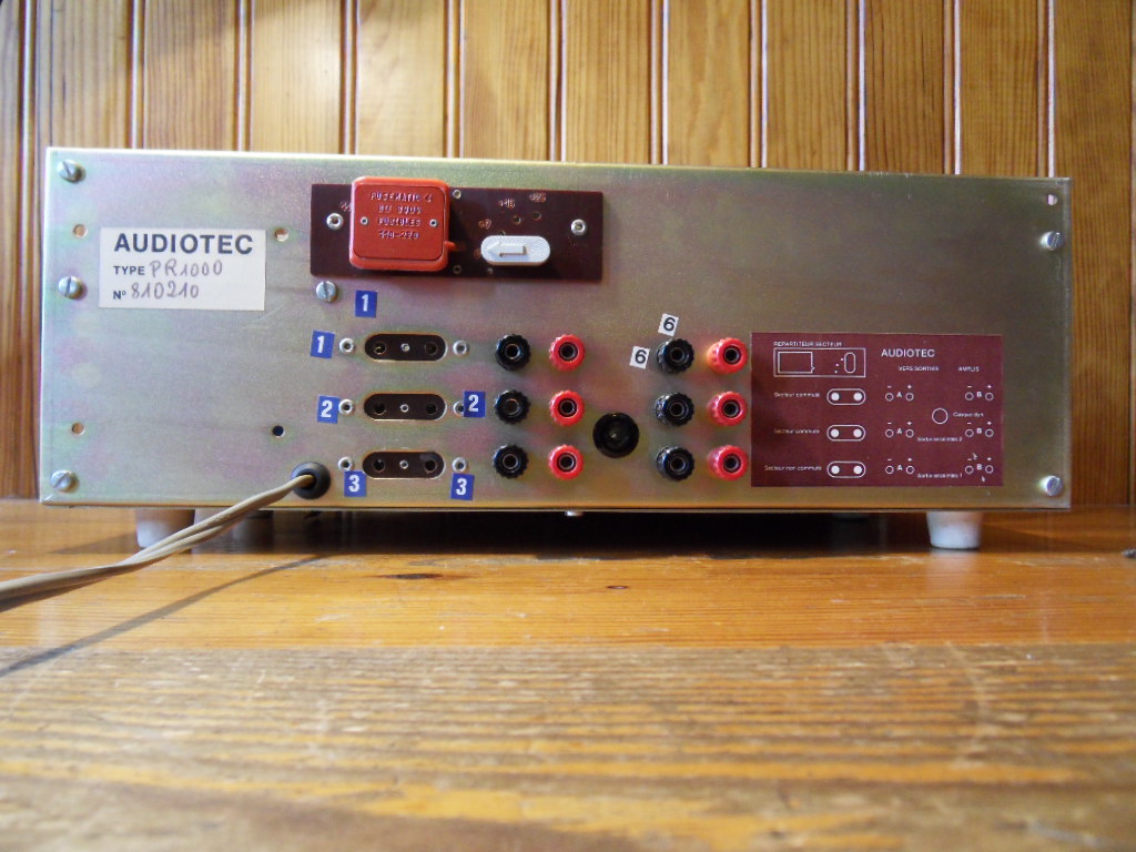

Le sélecteur en haut à gauche pour adapter finement la tension secteur.
En dessous les prise secteurs pour le filtre, l' ampli, et autre.
A droite les répartiteurs pour tri ou mono amplifier.
En passant, toute l' alimentation de l' ensemble passe ou peut passer par ce petit sindex !
les entrées et sorties du répartiteur mode tri ou mono amplifié.

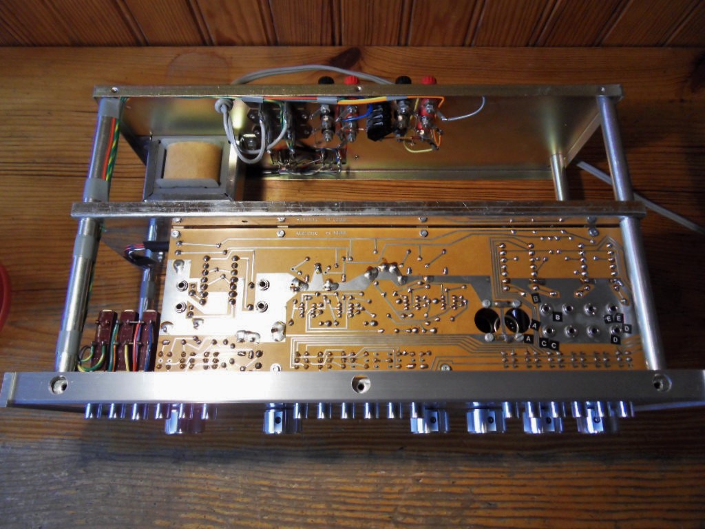

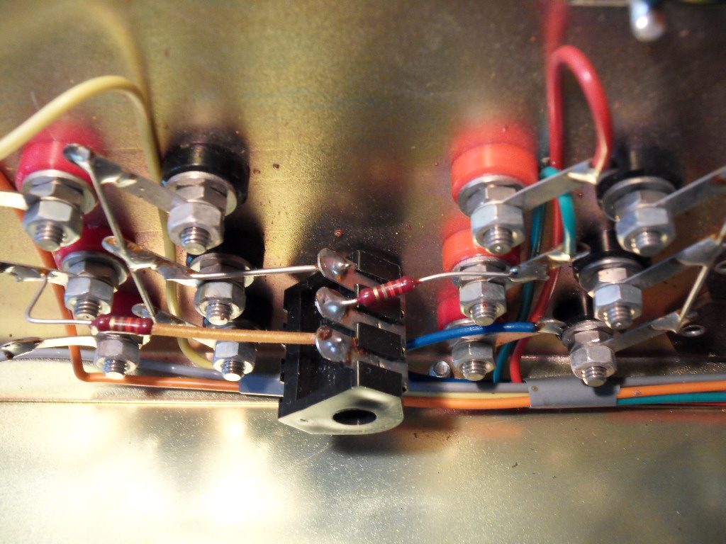

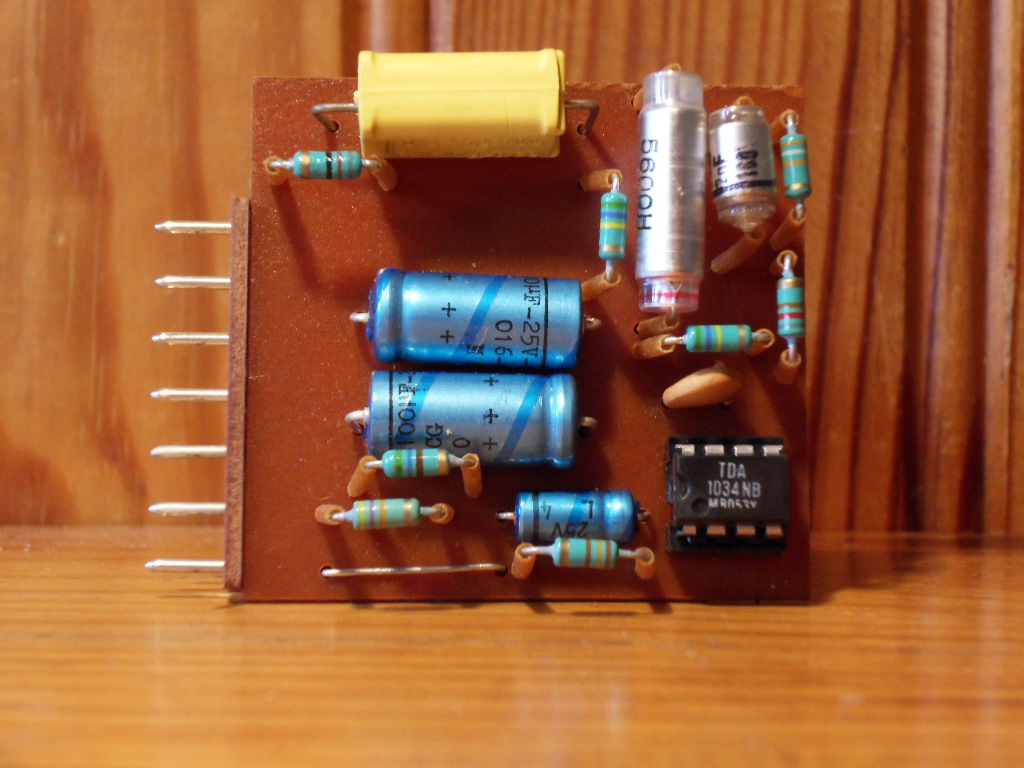

Pratique pour le G36, mais pas pratique pour l' accessibilité !
Tous les branchements se font par le dessous,
pas pratique, mais directement sur le circuit.
Un module PU
Un module PU

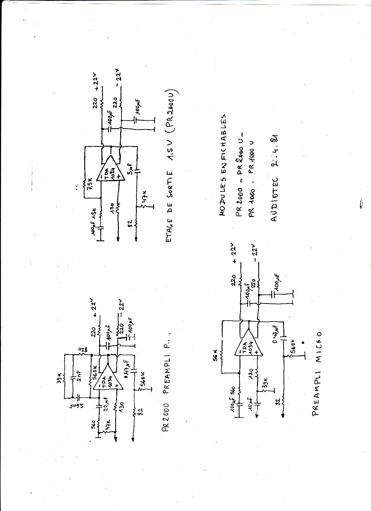

Bonsoir à tous,
Ci-joint le schéma du préampli PR1000 : Michel

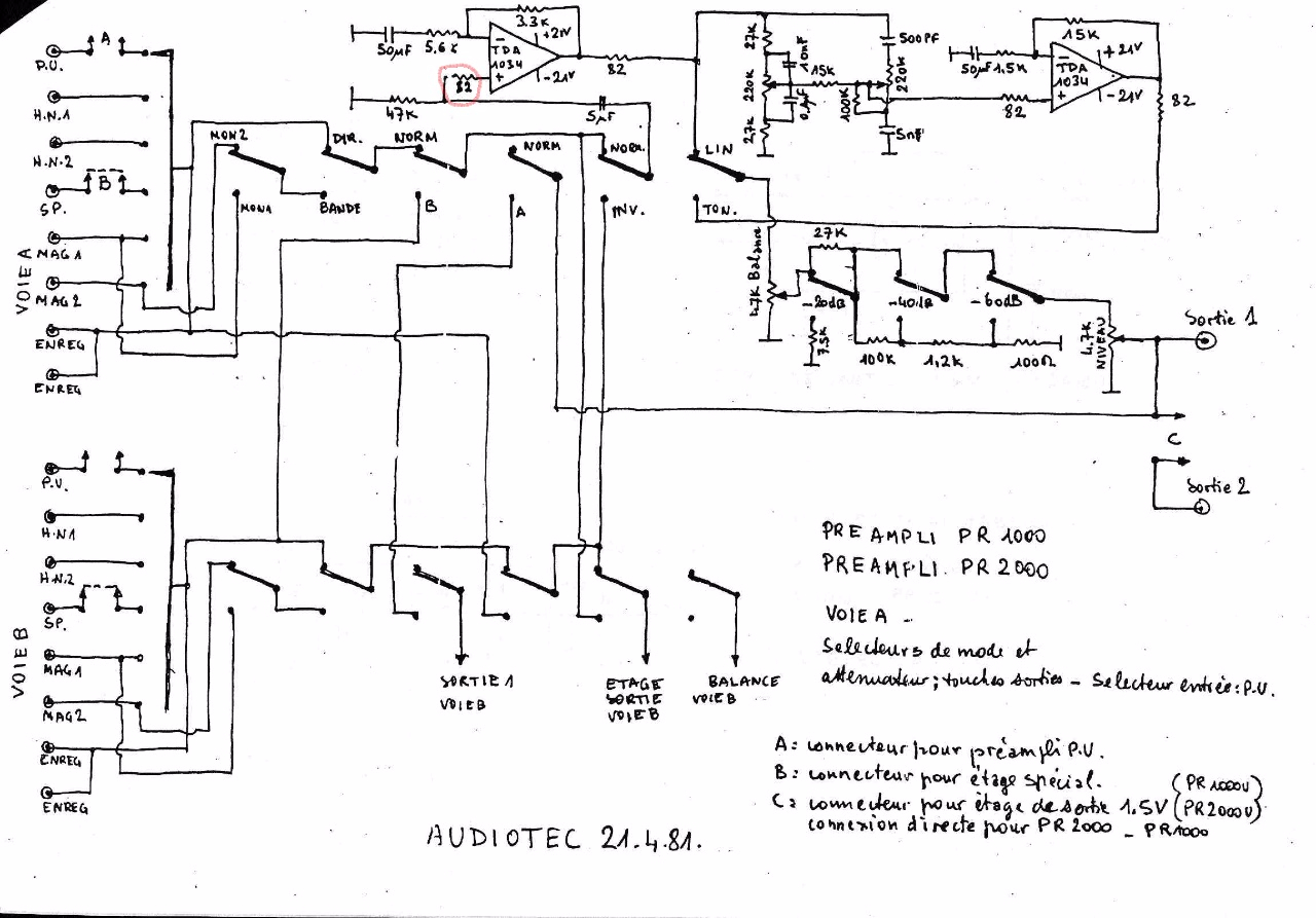

Bonjour Michel et tous,
Merci d' avoir déposé le schéma du PR 1000.
En le regardant rapidement et en faisant la comparaison avec ce qui est implanté, ( via les photos, je l' ai refermé mais peux le rouvrir !)
les 50µf sur le schéma, sont constitués dans l' appareil de deux 100µf en série, qui me semble t il sont montés tête bêche et du coup
les 50µf seraient non polarisés. A bien appairer au montage ! Ou 100µf non polarisé ? Quelle "qualité" mettre à cet endroit, est ce aussi sensible
que les condos de cathode ? Et puis pour les 5µf de liaison, en Elna Silmic II ou cerafine ? ou autres bons ! Par facilité je pense Silmic II
Mais il y a dans l' appareil des 100µf que je ne vois pas sur le schéma, donc rouvrir le pré !
Une "grosse" commande se prépare.
Christophe

Bonjour Christophe,
pour le 5 uF , je pencherais vers un Elna Silmic II ou un Muse bipolaire , pour les 50 uF je ne saurais dire l'impact sur le résultat en fonction de leur qualité.Je complète aussi avec les schémas de l'alimentation et des modules RIAA et additionnels où on note effectivement des 100uF au lieu des 50 !Pour une même fonction .Christophe , si tu rouvres le préampli , peux-tu noter les différences et les reporter sur les schémas , ceux-ci datent d'avril 81 et ton préampli de février 81 le 10éme fabriqué dans le mois.
Michel
Michel

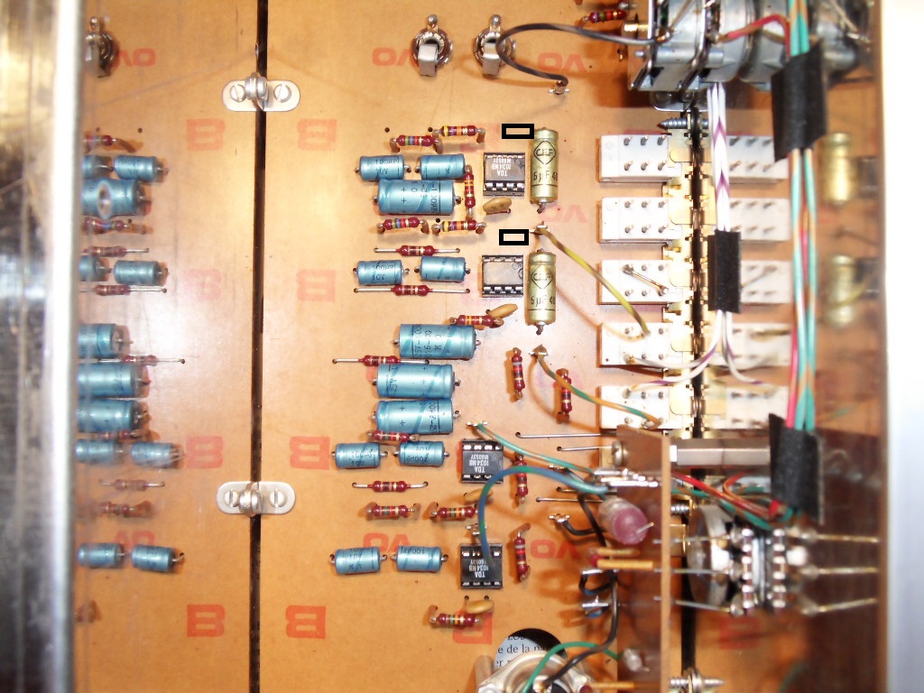

Bonsoir Michel,
J' ai réouvert le pré. Je confirme que les 50µf sont bien constitués de deux 100µf tête bêche donc bipolaires de 20V,
deux fois dix. Pour le reste des 82ohms absentes dans l' ampli ainsi que des 220ohms. Je les indiquerais sur un schéma.
J' en avais profité pour établir le schéma du module PU, je retrouve la même chose !
Je vais reprendre la même disposition pour les 50µf, avec une, je pense négligeable, impasse sur l' ESR.
Comment peut s' expliquer ce choix ? Que modifie la bipolarité ? Serait ce une question d' approvisionnement ?
Cela m' étonnerait.
Comme Mr Vaissaire ne faisait pas les choses au hasard. 22V ce n' est pas 21V.
Christophe
Cela m' étonnerait.
Christophe

Bonjour Michel,
En définitive seule une 82ohms est absente dans le deuxième étage (après la PU) sauf
erreur bien sur. Les pattes 5 et 8 (compensation) de tous les TDA1034NB sont reliées par un petit céramique,
ce qui ne figure pas sur le schéma. Le TDA1034 semble être de qualité et le NB une version faible bruit.
Les 82ohms devraient se trouver là. Deux trous aussi mais inutilisés, découplage possible ? mais pas retenu.
Christophe
