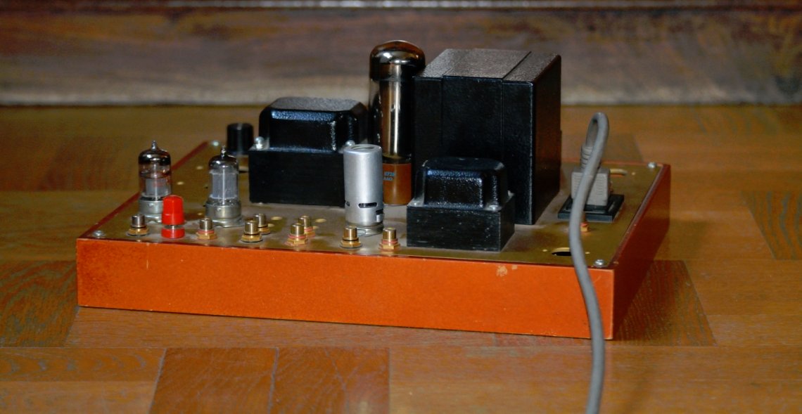

Le préampli à son arrivée ressemblait à cela:
Et dessous: Après différents essais, j'ai retenu les principes de fonctionnement suivants, qui ne sont peut-être pas optimum pour un préampli (le recul de grille est un peu faible):

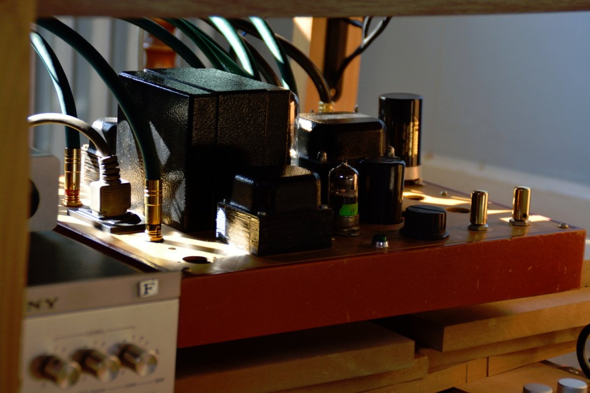

Actuellement, cela donne ceci en photos (je me suis gouré sur la taille des deux boutons de volume et balance, va falloir que j'en trouve d'autres plus esthétiques...):

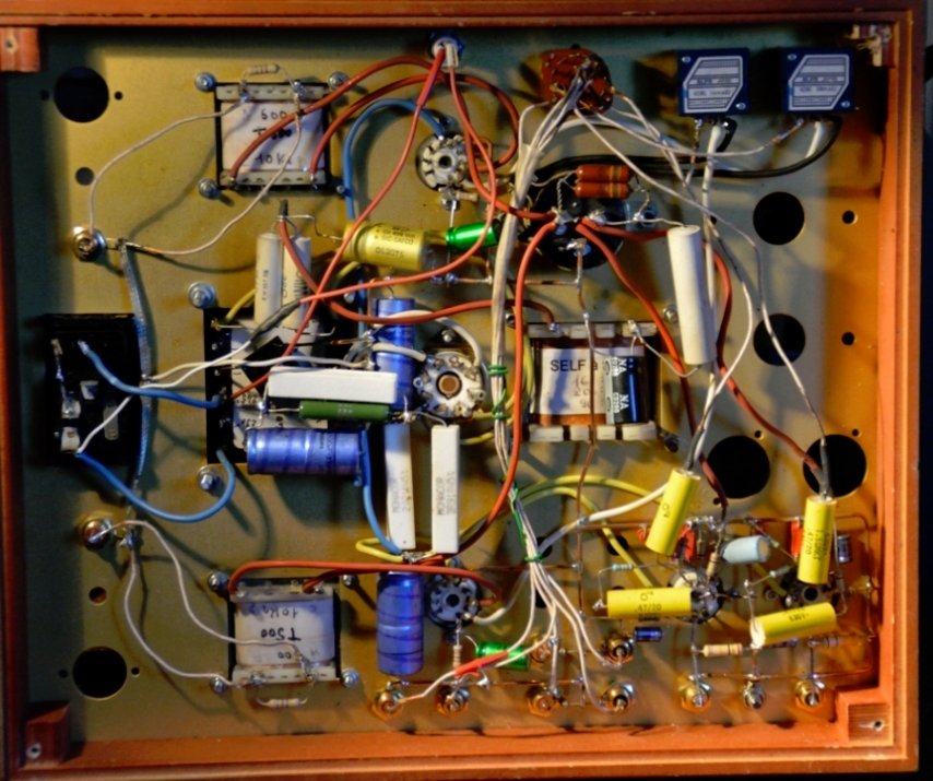

Le dessous, cela donne pour l'instant cela, il faudra que je refasse complètement le câblage, mais il y a encore quelques modifications en vue, sur la partie phono en particulier. Le but pour l'instant est de m'assurer que cela fonctionne...

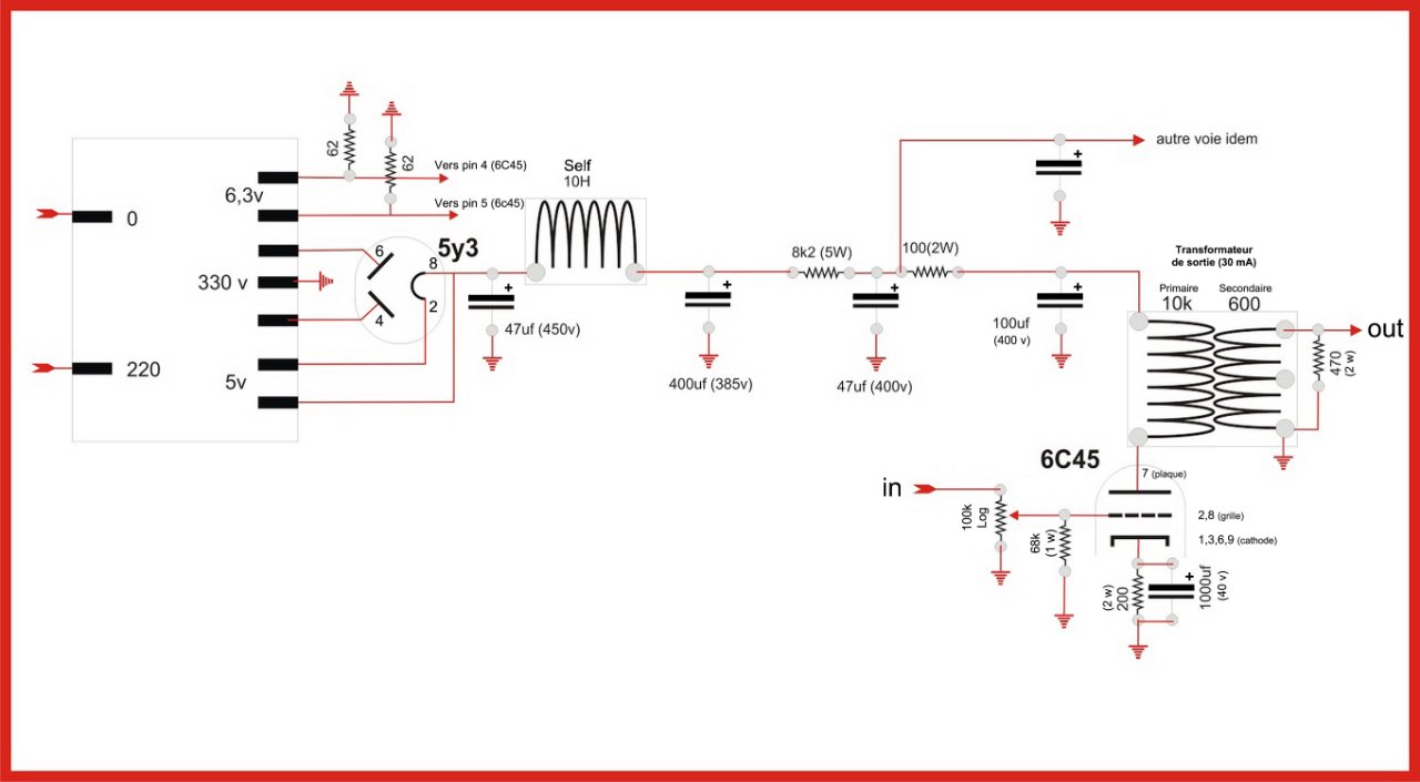

Quelques précisions sur les composants. je m'entraîne au dessin, mais je n'ai pas réussi à dessiner le schéma proprement
Le transfo d'alim comprend au secondaire 4 enroulements:
5v/3A pour la valve
350V avec un point milieu pour la haute tension
10V/2A
6,3V 1A, enroulement que je n'utilise pas.
La HT après la valve est de l'ordre de 410V avec ma 5U4G actuelle. Elle doit fournir environ 45mA pour les 4 tubes, ce qui est très peu pour ce type de valve, et l'alimentation doit fournir 150v pour les 6s45p, et entre 250 et 300v pour les ecc83 (plus exactement, 250v ou 300v pour les ecc83, dans l'état actuel des choses et de mes lectures).
Compte tenu de ce qui existait et de ce que j'ai rajouté, cela donne ceci:
1 capa de découplage 33µF/500V, une self de 16H, 200mA, 90ohm selon ce qui est marqué dessus, une seconde capa de 33µF/500V, 1kohm/50watt ohmite, 100µF/450V, 2kohm/25W,100µF.
A ce point, je mesure 270V et cela part vers les résistances d'anode des ecc83.
Une dernière résistance chutrice de 5,6kohm, pour chaque triode 6s45p, découplée par 100µF/450v, me permet d'arriver à 150v.
Les capas chimiques sont des mundorf. J'aurai volontiers mis des MKP, mais la place manque...je pourrai également supprimer au moins une capa de 100µF, ce qui serait plus rationnel.
Toutes les résistances de cathode sont découplées, par des BP muse de 100µF pour 4 d'entre elles (j'ai gardé les valeurs d'origine du concepteur), et elna silmic 2.
Edit: une réflexion en passant, je pourrai augmenter la valeur des capas de découplage des 6c45p, puisque là, j'ai une fréquence de coupure à 15hz, si j'ai bien compris (fc=1/(2xPi x R (en Mo) x C (en µF)). J'ai des elna silimic 2 de 470µF...Il faudra que j'essaie également sans découplage, pour écouter ce que cela donne.
depuis 2 semaines, les deux résistances de cathode des 6s45p et les deux résistances au secondaire des transfos de sortie sont des résistances céramiques bobinées MILLS de 5w. C'est très large, comme puissance. A l'écoute, l'apport de ces résistances s'est révélé chez moi suffisamment significatif pour que je ne regrette pas ce modeste investissement.
Les filaments sont chauffés en continu, à partir de l'enroulement 10v2A, ce qui permet d'utiliser un régulateur, et de fixer la tension à 6,3v exactement. Pour l'instant, c'est un petit module chinois à base lm317, mais j'attends un kit un peu plus élaboré avec un régulateur de meilleur qualité.
Dès que je peux, je dessine un schéma à peu près propre...et il reste la partie phono, où pour l'instant je n'ai changé que les capas de liaisons et quelques résistances.

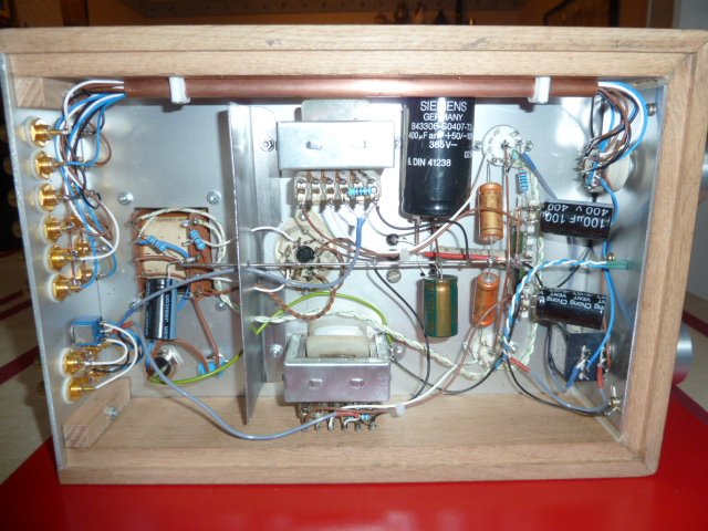

Quelques photos.
Esthétiquement parlant je le trouve très réussi également!
Le dépouillement intérieur par rapport à celui de Bertrand est dû au fait que le mien est ligne uniquement, il n'y a pas d'étage phono.
