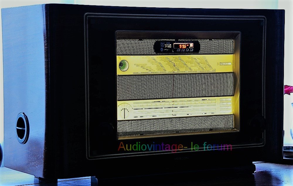

Trouvé au pays du bordeaux moelleux au début de l’hiver dernier, ce vieil appareil était dans un état cosmétique superbe, mais le propriétaire ne promettait rien sur son fonctionnement.

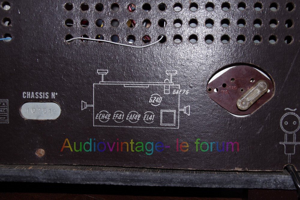

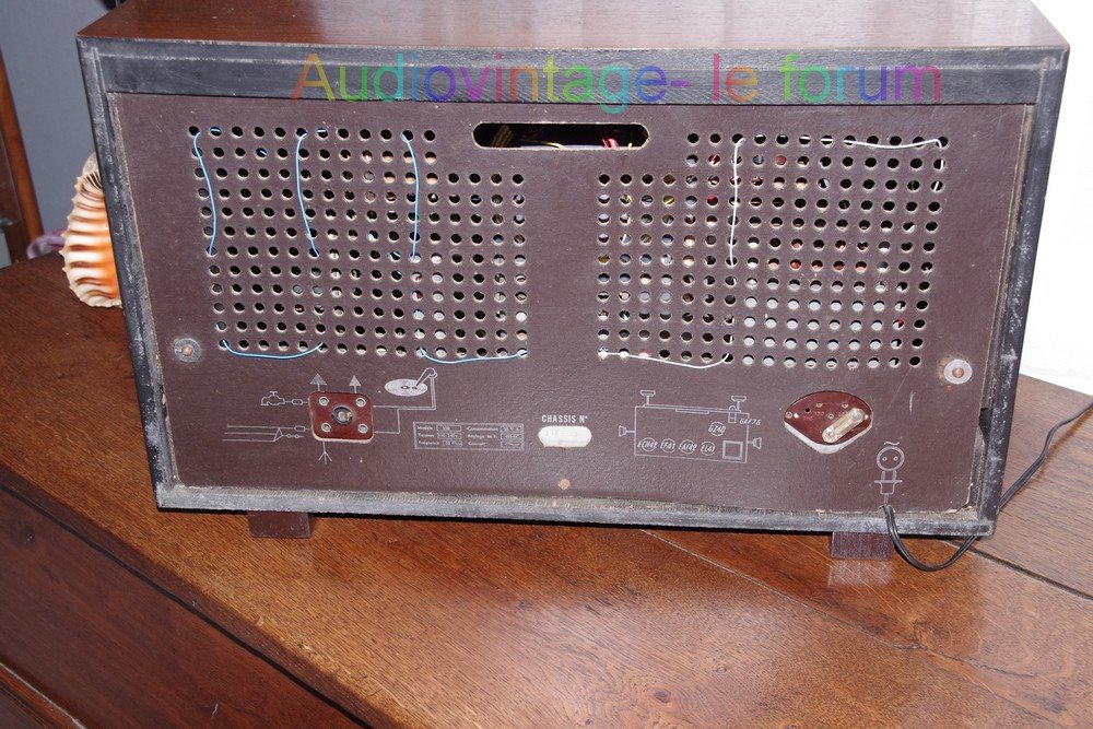

A l’arrière, on peut voir une prise Pick Up et la liste des lampes initiales.
MARCONI 550 W.JPG (255.18 Kio) Vu 3784 fois
MARCONI 550 X.JPG (244.47 Kio) Vu 3784 fois
L’antenne, home made, mono brin d’une longueur d’onde remplit parfaitement son rôle, la petite chinoiserie FM/Bluetooth/USB capte très correctement 41 stations….

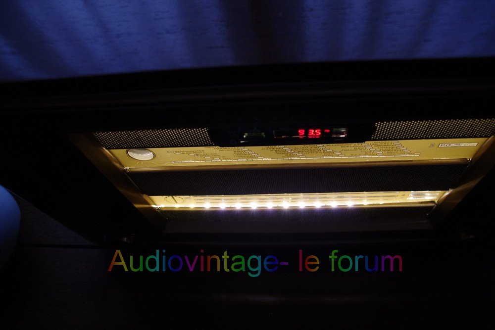

On peut distinguer la ligne de diodes (ici celle du bas) qui remplace avantageusement l’unique lampe 8 V initiale (toujours fonctionnelle d’ailleurs) …

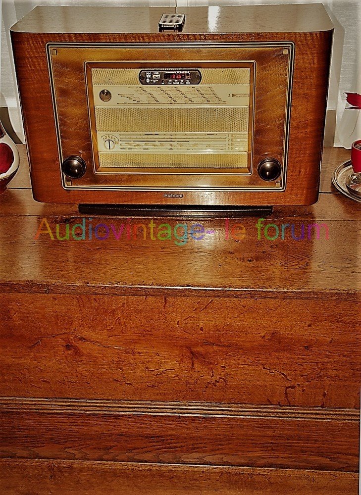

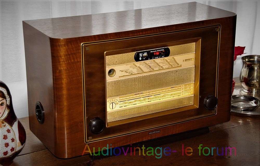

Et bien voilà, ce magnifique objet, objet de nos attentions durant plus d’un mois (rien que choix du tissus de fond nous a occupé plus de trois après-midi …) trône maintenant fièrement dans le salon.
Encore merci à Alain pour cette prouesse technologique et son infinie patience.
