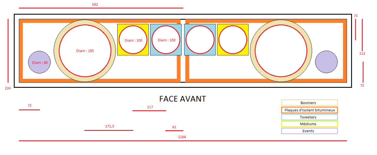

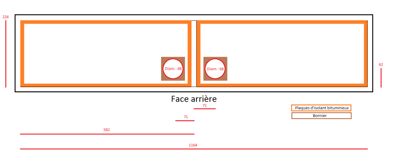

Voici le plan de la future

à mon avis problématique avec cette disposition
je monterait une enceinte avec un seul tweeter , et un seul médium superposés verticalement
un peu comme sur une Beovox 5700 qui serait couchée
un seul boomer et l'évent l'autre côté
ou 2 boomers mais çà demandera la modification du filtre pour l'adapter aux 2 boomers et modifier les niveaux

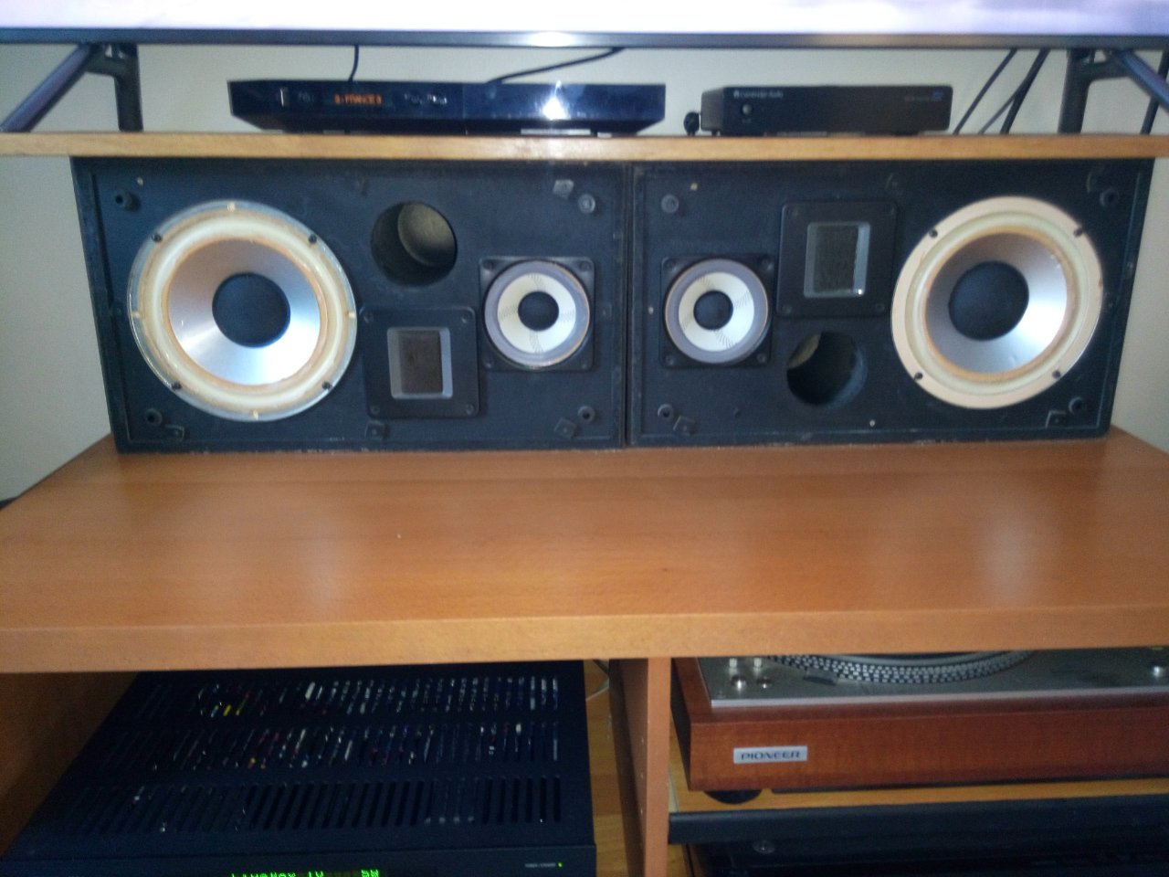

L'enceinte est constituée de 2 filtres et alimentée par 2 amplis.
En fait, ce sont deux enceintes accolées.
Voici ce que donnent mes deux Leak actuellement
