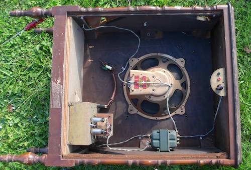

Donc j'ai récupéré une enceinte RCA modèle 106 de 1928 complètement modifiée, le haut parleur avait été changé par un Jensen électrodynamique et le module d'amplification ajouté (origine France, peut-être du DIY).
Après un bon coup de nettoyage, ça donnait ça :

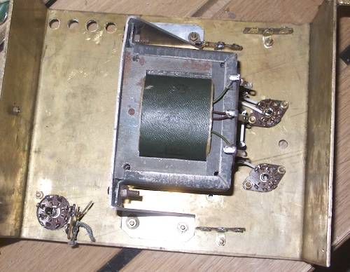

Niveau interne, les composants étaient vieux et dans les choux, les soudures étaient sèches et en plus il me manquait le module d'alimentation.
J'ai donc commencé par nettoyer tout ça :

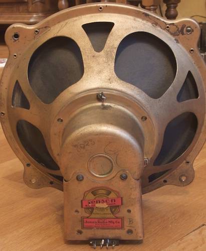

J'ai récupéré des infos sur le haut parleur, il est des années 30 et il porte la dénomination "concert speaker"…
Apparemment ces haut parleurs seraient très en vue pour la réalisation d'ampli de guitare électrique, piano ou orgue si ils sont correctement associés à un ampli à tubes…

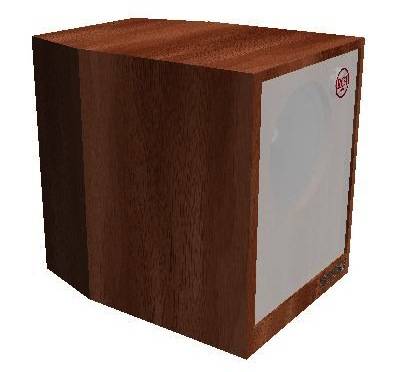

Voilà la tête du meuble (modélisé :mrgreen: ) :
C'est très classique…
Donc la partie à l'arrière qui fait l'angle servira de refuge pour l'amplification à tubes, c'est pas très différent des caissons de basses actif…

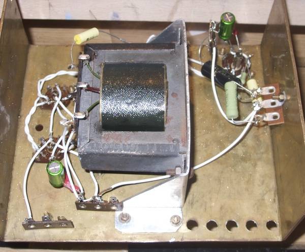

Après le nettoyage, le remplissage :
C'est pas vraiment rempli, les nouveaux composants sont 3-4 fois plus petit que les anciens…
J'ai mis du standard dedans (mon standard), comme je sais absolument pas si ça marchera ce projet… Il me reste à faire les tests mais là, pas trop le temps…
