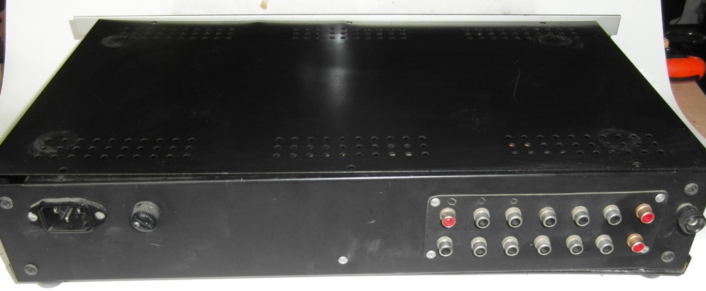

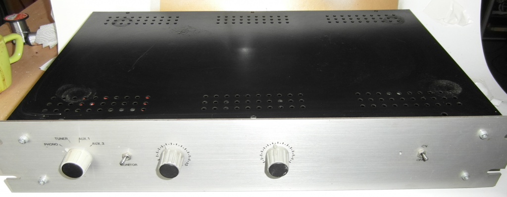

bonjour à tous
mon préampli fonctionne parfaitement
en fait je n'avais pas compris comment il fallait connecter la sortie
ça peut paraitre bête pour ceux qui ont l'habitude mais moi je ne suis pas un habitué des préamplis
en fait il n'y a qu'une sortie alors que moi je pensais qu'il y avait plusieurs sorties ..
et puis je pensais que mon potar de droite était une balance alors que c'etait 2 potars de volume droite et gauche
voici des photos

:genial: Jean-Marie,
Tant mieux si ça fonctionne bien !
JM en fait je n'avais pas compris comment il fallait connecter la sortie
Faut dire que l'abondance de sérigraphie à l'arrière n'aide pas trop. Vu de l'intérieur, ça s’éclaircit et explique les couleurs des cinchs : la paire de rouge tout à droite (vu de l'extérieur arrière) est l'entrée "Phono" ; tout à gauche la sortie. La deuxième en partant de la gauche doit être la sortie "enregistrement", ainsi que la troisième peut-être (les fils semblent venir de l'inter "monitoring").
Un potard mono par canal, c'est une solution de puriste. Pas toujours très pratique, sauf si on écoute au même niveau en permanence...
L'alimentation semble balaise. Une zener n'a t-elle pas chauffée ?

Manu54 a écrit :Bravo Damien pour la mise à jour esthétique. Si madame est d'accord... ...pas de commentaire.
Vous constatez que je n'ai pas présenté mon préamp SRPP ECC82 + RIAA à ECC83 car il avait ses défauts de construction de base, puis en plus il a commencé à me faire des "plops" bizarres :x , donc il est remisé à la cave depuis quelques mois (pas facile quand même le DIY quand on manque de connaissances / temps / moyens (...de mesures)). Dommage car le retour aux CI en préamp fait mal aux oreilles. Je compte bien remettre l'ouvrage sur la table, mais en faisant sans doute appel au(x) connaisseur(s) cette fois-ci !
La section RIAA de ce clone de Cochet me tente bien...
:?: Sur les photos il y a un transfo ou self non relié(e) semble-t-il et que je ne crois pas avoir vu sur le schéma. Les filtrages en PI de l'alim sont réalisés avec une R (que Patrick recommande, mais plutôt avec self). C'est pour une évolution de l'alim ou j'ai pas compris un truc ?
Peut être une alim 12 V pour la préchauffe des tubes non ?

Message par Manu54 »
:mossieurpropre: Ben oui, 9/10 chance que cela soit bien ça. :autralia: Comme je suis vexé de ne pas y avoir pensé tout seul, je tacle :whistle: : ça serait pour le chauffage tout court (c'est pas un diesel :lol: ).
En réexaminant de près les photos, je viens seulement de me rendre compte que la carte était à un étage en dessous et donc que les fils des transfos traversent le plancher, donc on ne les voit pas sur ces photos. Patrick devra nous expliquer ce montage mécanique (facilite la convection ?), ainsi que la raison d'une arrivée du secteur par une prise spécifique plutôt qu'une classique fiche IEC (la terre n'entre pas dans l'appareil ?).
Merci Berurier d'avoir attiré mon attention sur les photos : on se rend compte qu'un tel montage regorge de détails de construction qui doivent avoir leur importance, car au moins l'exemplaire de Damien, il fonctionne bien !
