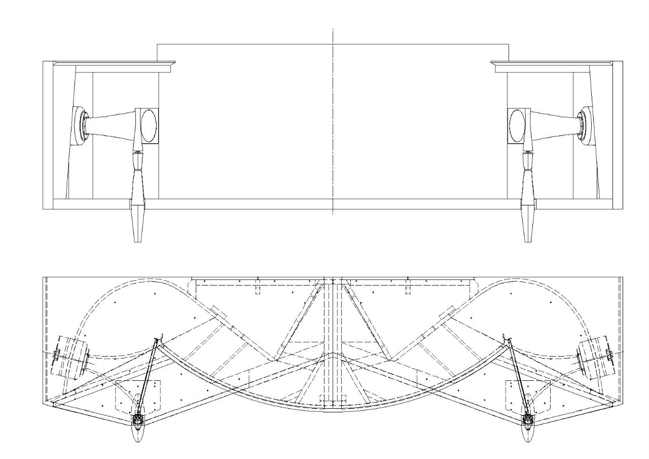

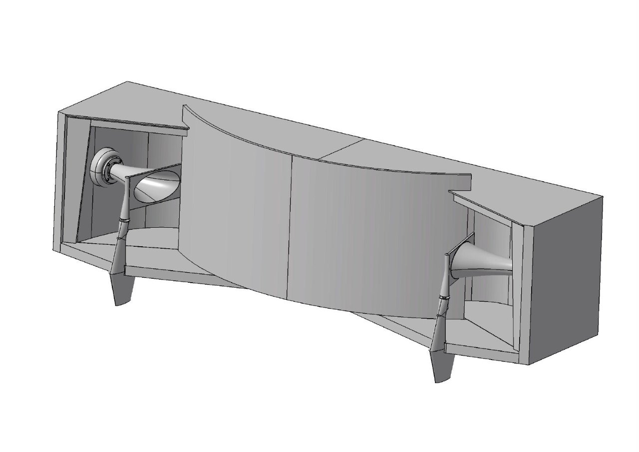

Quelques nouvelles du front.
Toujours dans la numérisation de toutes les pièces composant le Paragon d'après les plans d'origine.
Le travail est titanesque avec environ une centaine de plans à traiter pour plus de 200 pièces au total (toutes les équerres de fixation sont également présentes sur les plans)
Si on ajoute à ça les côtes en pouces à convertir, les vues à l'américaine (inversée) et les vues d'ensemble approximative où il faut un peu tâtonner pour trouver la position de chaque pièce, je vous laisse imaginer le temps passé !
Mais bon, j'arrive au bout, plus des 2/3 de réalisé. Encore quelques heures et ça sera bon :mur:
Voici déjà un aperçu du résultat:

Ensuite, je vais adapter les plans aux techniques actuelles. Avec la commande numérique, on peut faire des pièces plus compliquées donc réduire le nombre de pièces tout en gardant la structure interne.
Pour la menuiserie, je vais solliciter un ami menuisier

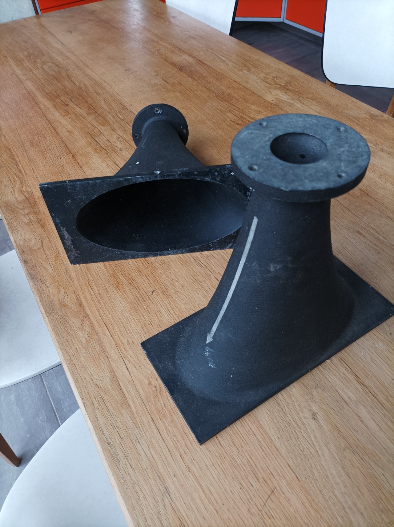

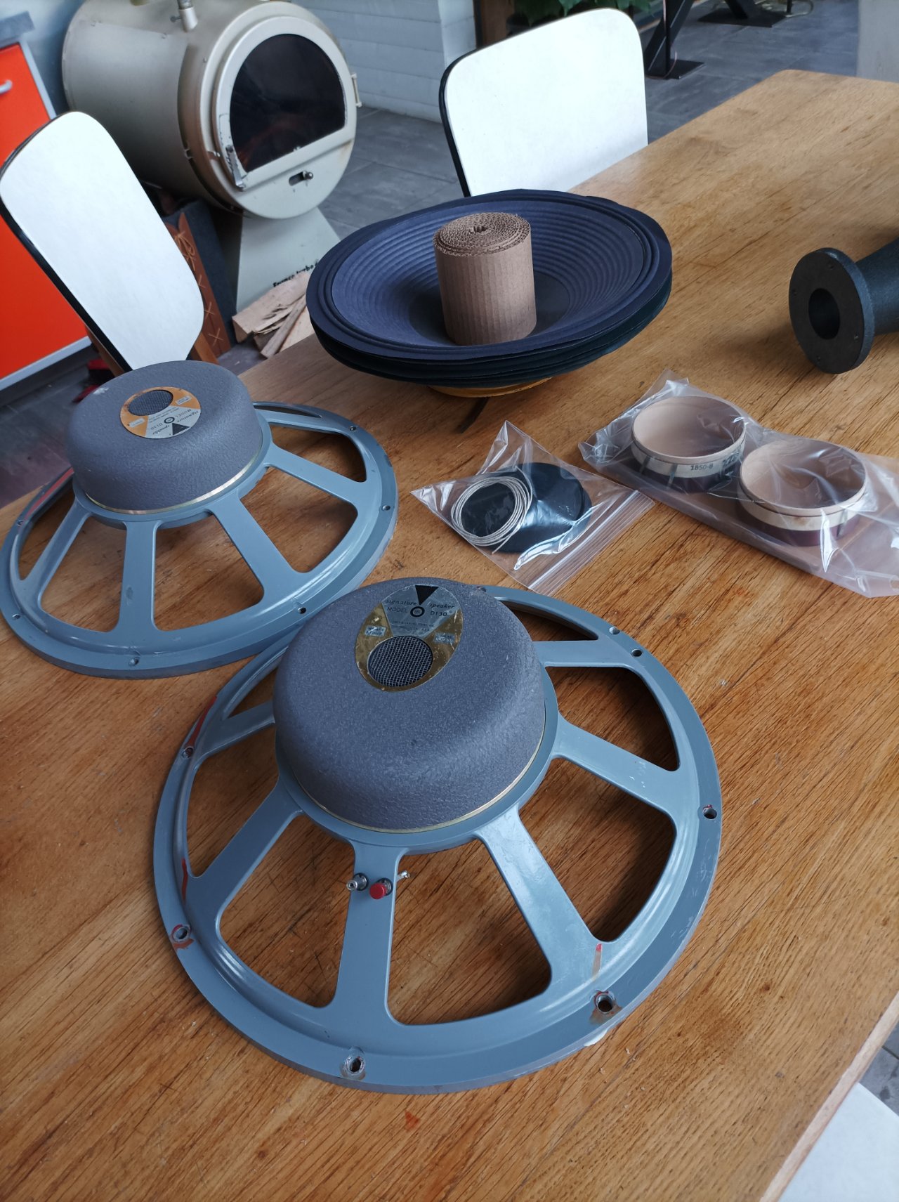

Quelques nouvelles de l'avancement du projet.
Merci tout d'abord à Ventus3 pour son aimable proposition pour une paire de pavillons H5038 d'origine quasi introuvable :cheer:
J'ai également reçu les Recone kit pour la restauration des 2 boomers et trouvé 2 tweeters 2402.
Bref, maintenant que j'ai tous les composants, je vais pouvoir m'occuper sérieusement des caisses!

Avant de monter les équipages mobiles sur les D130, il serait peut être nécessaire de recharger les aimants, fais mesurer le flux dans l'entrefr pour voir s'ils sont encore bons.
Petitloup54
Messages : 1569
Localisation : nancy
Re: JBL Paragon DIY
Message par Petitloup54 »
Je vais me renseigner.
Aurais tu une adresse pour la reaimantation ?
