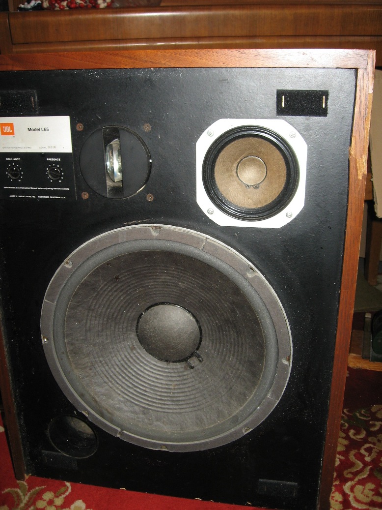

J'ai acheté il y a un peu plus d'un an une paire de JBL L65, état:
- Grilles cassées,
- Coups et éraflures de la caisse,
- Vitres manquantes,
- Pieds très abimés,
- L'anneau d'un woofer est décollé. :pleure2:

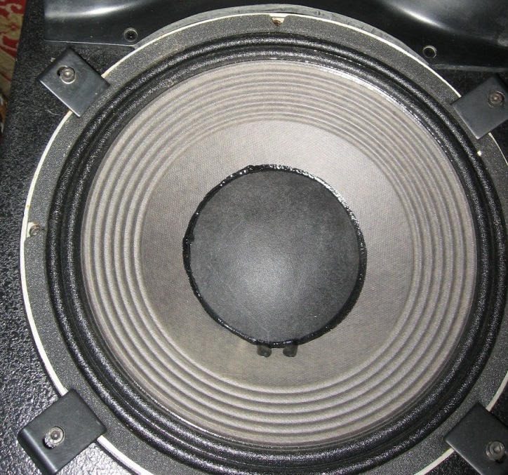

Woofer:
Ayant acheté des enceintes DIY pour en récupérer les compressions JBL 2425h, il me reste deux woofer inutilisés JBL 2204h.
Ce sont des woofers de sono à suspension assez dure, qui ne descendent pas trop bas… Je décide donc de remplacer les suspensions par des plus soupples. La fréquence de résonnace devrait descendre...
- Je solidarise la membrane avec le saladier en collant quatre morceaux de carton d'une part sur le revers de la membrane et d'autre part sur une des branches du saladier.
- Le lendemain, la colle blanche est sèche, la membrane est solidement immobilisée!
- Avec un cutter, je tranche entre la membrane et la suspension. Avec un ciseau à bois, je décolle la suspension du saladier et la retire.
- Je colle une nouvelle suspension en caoutchouc ( elle alourdit un peu la membrane mais dans sa partie externe, n'empêchant pas la partie interne de la membrane à produit des bas-médiums – contrairement à l'anneaux du woofer de la JBL qui alourdit exactement là ou il ne faudrait pas c'est à dire dans la partie centrale! )
- J'enlève les cartons immobilisant la membranne, elle bouge bien et sans frotter...
Je remonte le tout…
Première mise en route… moins de basses mais bien elles sont sèches et pas trainantes comme avec le woofer original.
Résultats:
- Le 2204h a une beaucoup plus grande sensibilité que le woofer original, l'impression de medium et tweeter trop en avant disparait (au contraire, il faut augmenter les volumes du medium et du tweeter)
- Les bas médiums produit par le woofer sont beaucoup plus clairs (plus d'anneau d'alourdissement de membrane)
- les basses sont beaucoup plus justes (moteur de 4" au lieu de 3"?)

Un JBL 2204h avant changement de sa suspension
Après réfection
Après réfection
Avant réfection
Avant réfection

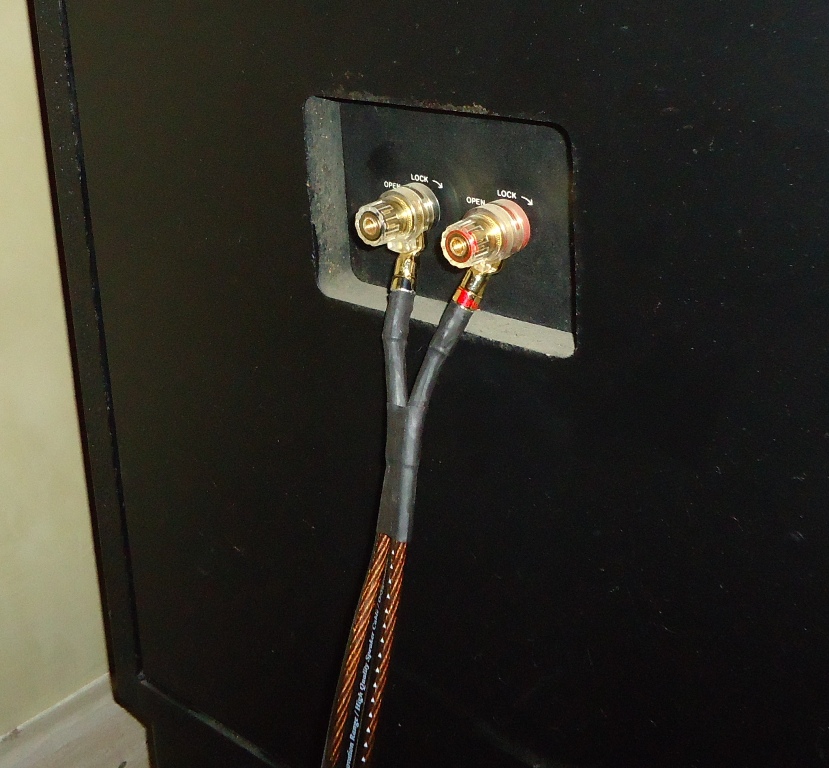

Mi Janvier, j'ai remplacé le Kenwood KA 7010 par un Kenwood KA 805 (les deux ont une puissance maximale de 110 Watts RMS sous 8 Ohms). Le KA 805 m'est apparu plus subtil, avec de meilleurs timbres mais surtout des basses mieux définies…
J'ai aussi remplacé les bornes et les câbles (2 X 5mm avec fourches soudées aux câbles, voir photo).
Cet ensemble Ampli-Enceintes me satisfait pleinement (pour le moment…). Une fois la période de rodage passée, les basses sont devenues beaucoup plus amples, descendant plus bas aussi. Le tweeter lui me ravis à chaque coup de cymbale!
