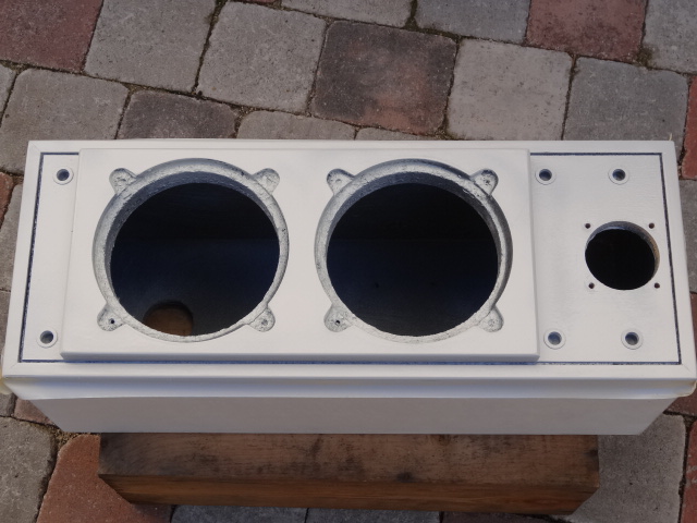

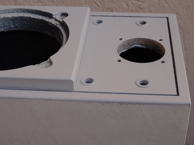

Première couche de gris clair (galet de chez Luxens) sur le baffle, le même gris que les pieds :
La bombe va très bien pour les toutes petites surfaces.
Avec les bordures et les découpes des H.P. le recouvrement se fait en une seule passe et donc pas de raccord.
Pour les cotés soit j'achète un pistolet électrique, soit j'emploie la solution de Letp avec sur-couchage puis ponçage hyper fin et polish ou cirage ...

Attention de ne pas trop attendre entre les couches !
Jacques
Lioga
Messages : 491
Re: Mise en peinture enceintes ELIPSON 1002
Message par Lioga »
Comme c'est la première couche je procèderai à un ponçage au grain 400.

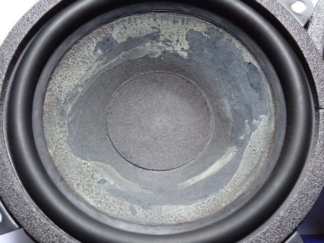

En attendant je me suis occupé de lever les résidus de colle sur les H.P. passifs.
C'est vraiment galère : 1 heure pour un H.P. :pt1cable:
Avant après :
Grattage au scalpel et coton tige pour ramollir la colle néoprène.
Je ne sais pas si je vais plus loin car cela va dépendre de la finition ? Peut-être une résine élastomère spéciale H.P. ... ?
Merci aux lecteurs :yes!:

Voilà que le chantier se termine.
Bien sur les photos enjolivent grandement le résultat, mais elles présentent bien dans le salon.

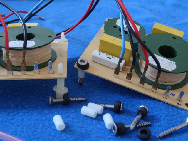

Assez long travail de modification de l'ancien bornier à pince ( :vomi: )
Suppression des clips de fixation du filtre par des vis et colonnettes ; forcément puisque trois clips se sont cassés au démontage :
et HOP dans la boite :
